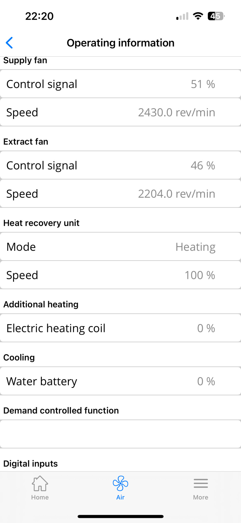

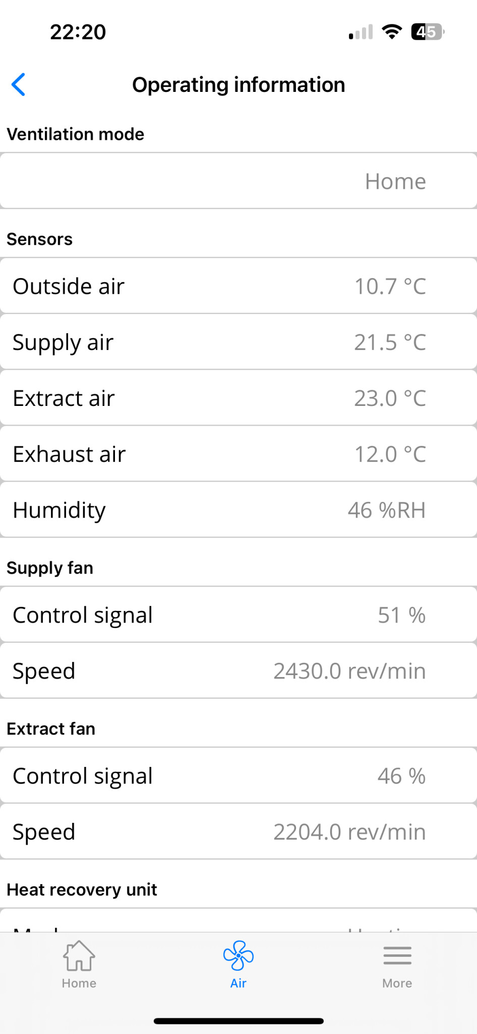

Varför är det så varmt? Flexit S7
Ja, jag har fått den inmätt så hoppas att det ska vara rätt… men att du har 90% verkningsgrad låter ju intressant. Min ”heat recovery unit” står antingen på 0% eller på 100%. Nu ser det ut så här. Anläggningen fortfarande inställd på 17,5 grader.H Hybro skrev:
H Hybro skrev:
Börjar om från början.F Filip Sjöstrand skrev:
När jag köpte mitt hus, demonstrerade säljaren hur effektiv Metsovent värmeåtervinningen varm. Kände vid en tilluftsventil i ett av taken. Det blåste verkligen varm! denna försommardag.
Undrade hur maskineriet fungerade.
Det visade sig att ett elvärme batteri i FTX var inkopplat. Minns jag rätt var det på 1 kW.
Inte undra på att det blåste varmluft.
Kopplade strax ur detta ...
- Grunden med FTX är att inkommande luft ska värmas med den värme som finns i husets frånluft, från toaletter, våtrum mm.
Den senare ligger just nu hos mig på 21 grader (eldade i stora ugnen i går kväll). Temperaturen utomhus är + 5 grader.
Och totala verkningsgraden är på 85 %.
Då blir värmen ur tilluftsstoserna i vardagsrummet och sovrummen i bästa fall 85 % av 21 grader.
D v 17.85 grader i bästa fall.
I verkligheten något lägre beroende årstid, då mina isolerade lufttuber ligger på den ouppvärmda vinden.
Skulle tro att principen för luftåtervinning (temp) är den samma för ditt FTX.
Mät med en termometer i tilluftsventilerna
Vilken snittemperatur har du?
För att få en så hög temperatur som du beskriver i inlägg No 1, så måste det tillföras annan värme / energi.
Vanligast är då som jag skriver ovan med ett elelement.
Större anläggningar kan ha ett vattenburet element.
Mitt förslag.
Så öppna upp och leta rätt på elementet. Bryt strömmen och testa att koppla ur detta. Isolera kabelskor eller kontakt.
Blir det lika varmt i tilluftsventilerna efter typ en halv timme?

Iom att du ställt in 17.5C och FTXn levererar 22gradig luft in (pga 100% värmeåtervinning) så känns det nästan som om "Outdoor air compensation" kan vara en bov (om jag förstått den funktionen rätt)

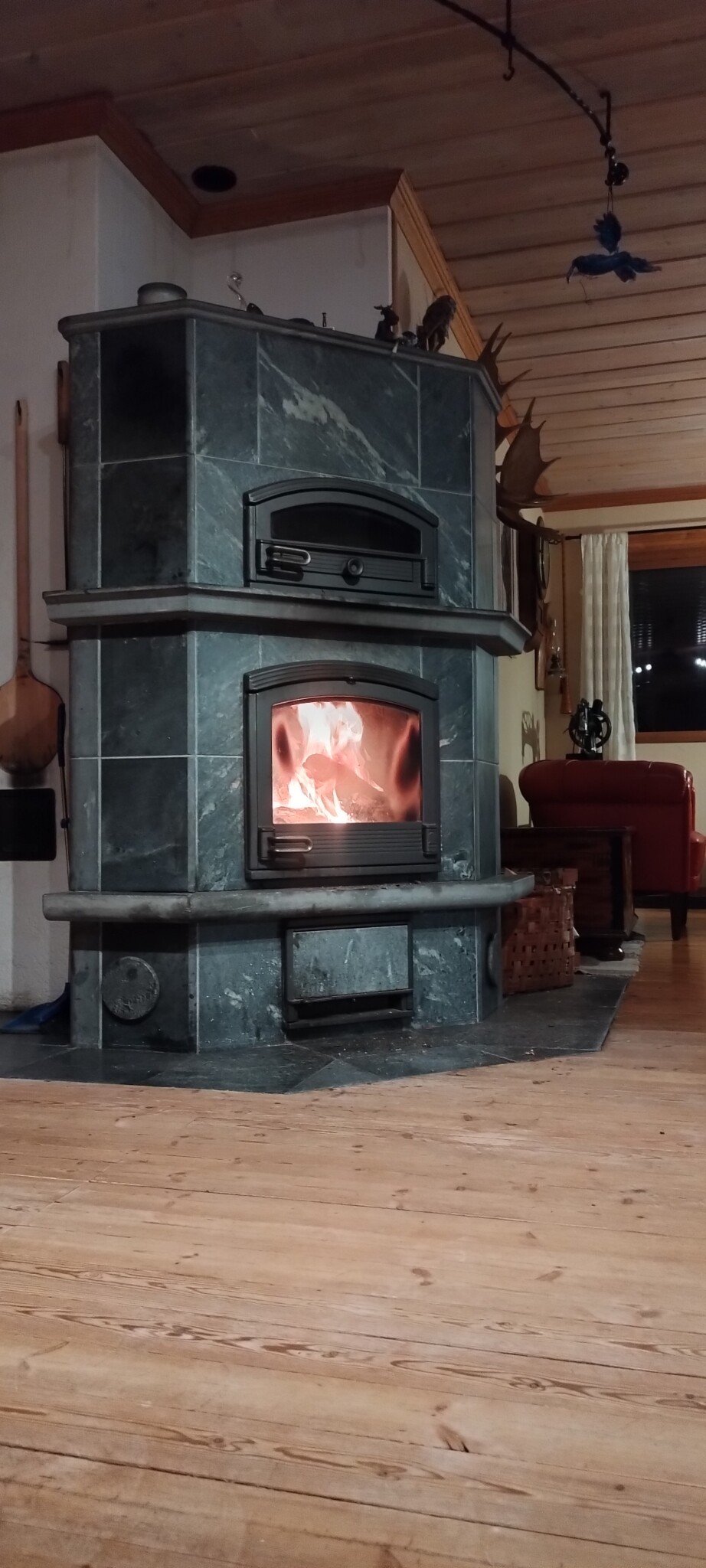

Har större ugn i huset, med tilluft utifrån stenfoten, alltid ostrypt.
Och en mindre ursparning (öppning) i skorstensspjället som skjuts igen när elden falnat.
Varm luft stiger alltid uppåt och ett drag uppstår i skorstenen. Aldrig någon spislukt eller kall rök på 23 år.

TS. Fråga den installatör du hade vad som ger den höga temperaturen i tilluftsventilerna.
Varför återvinningen kan vara 100 %.
Varför har tilluftsfläkten högre varvtal än frånluftsfläkten?
- Jag är rätt säker på att min anläggning skulle ge dessa resultat om jag felaktigt byggt om enligt installationsanvisningarna, då bytt plats på lufttuberna men inte fläktar mm inuti FTX. Dessutom verkar det som om jag skulle behöva gå in i menyer och växla från typ vänster till höger utförande.
Varför det senare erbjuds är en anpassning till hur ventilationstuberna ansluter till FTX. Fyra tuber totalt.
Nåt är i vart fall lurt. Innan jag kopplade bort mitt elbatteri, elelement, så drog mitt FTX
24 kWh/dygn förutom vad fläktar och elektronik förbrukar.
Det finns väl en support att ringa. Börja där.
Tyvärr fungerar inte undertyck med öppenspis.H Hybro skrev:Har större ugn i huset, med tilluft utifrån stenfoten, alltid ostrypt.
Tror nog att de alla flesta är överrens om att det är lämpligast med ett litet undertryck i en bostad.
Som jag nämnde fick jag detta verifierat av en tekniker. Har numer hans mätutrustning. Och köpt en vindhastighetsmätare på Temu.
Pysslat med styr och regler en gång i tiden...typ 40 år sedan.
Varken i detta hus som jag har nu eller i en stuga jag ägde en gång i tiden som också hade öppenspis.
Har även haft två hus med kamin, samt att vi satte in kamin i den stugan med öppen spis.
Och har man kamin så försvinner den sur skorstenslukten
Det var just därför jag skrev att övertryck fungerar med öppenspis
Önskar verkligen att undertryck skulle fungera hos mig med, men icke.
Har provat flera gånger. Sur skorstenslukt direkt.
Slutligen har jag dels frågat vetilationsteknikern vid OVK just detta med övertyck och ev fuktproblem och dels även en besiktingsman (ej anticimex) och båda sa att iom öppenspis och litet (2-4L/s ) övertryck påverkar inte just pga öppnaspisen. Har ingen anledning att misstro dem.
Håller dock med om att undertyck är bäst om man kan ha det.
Ok... Jag tror dig .
Kan bero på hur hög skorstenen är.
Här strax under 8 meter.
Isokern modulskorsten. Inner och ytter "rör" med bara luft emellan.
Tror materialet är granulat av vulkansten. Väldigt lätt. Monterade själv. Besiktat innan eldning.
Spjället längst ned är vanligtvis helt stängt hela tiden, öppnas bara när jag vill brassa på.
Vill ju inte elda upp goa värmen.

Det ser du på en av bilderna där det står
"Additional heating
electric heating coil: 0%"
Det var därför jag frågade om "outdoor air compensation"
man kan i Flexit FTXn manipulera börvärdet vid fasta punkter(som man själv ställer in) för vinter och sommar
Iom att electric heating coil: 0%
så tror jag mer på outdoor air compensation är galet just nu
