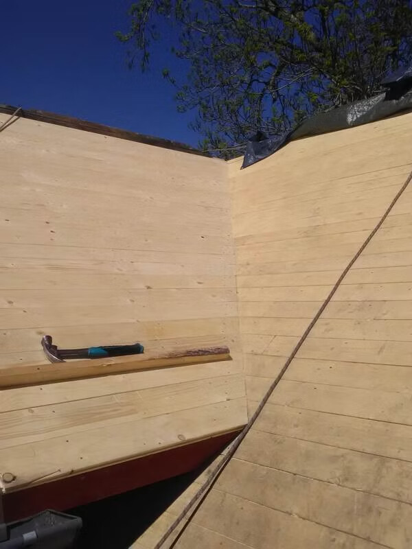

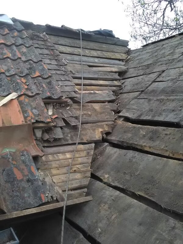

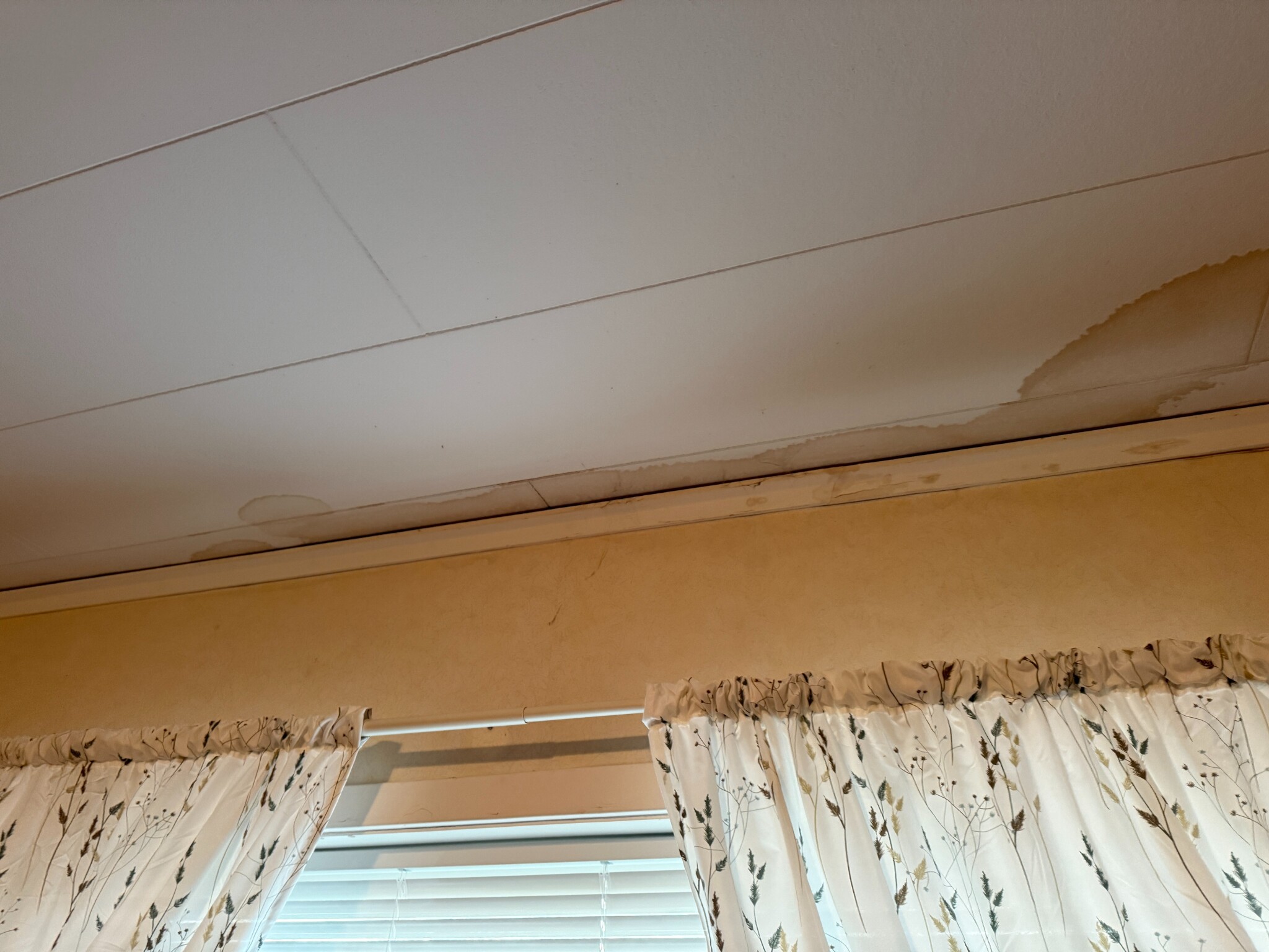

Absolut. Men hur gör man med x antal fuktskador som hänt när de bytte taket för att deras presenning inte höll tätt? Ja, här är fler fel att ta upp, men nu valde jag att hålla mig till yttertaket i själva forumkategorin för tråden "Tak och vind".. så jag bygger mitt case inför samtal med E. Allt ska med, så det inte blir duttar här och där tänker jag.

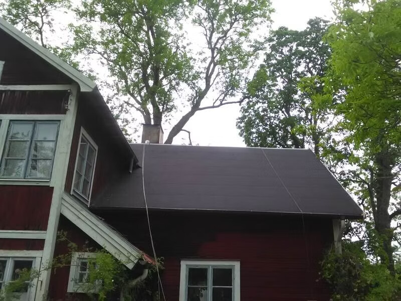

Rickard. Rickard. skrev:
För papptak finns det vad jag vet i alla fall ingen tydlig gränsdragning vad som estetiskt är acceptabelt, det finns alltså ingen tydlig tolerans som t ex plattsättare eller målare har.
För mig likt dom flesta andra här är det helt uppenbart att detta är utanför tolleranserna och inte är fackmässigt men rimligt med kortskarvar och några av dom mindre vecken skulle jag vilja påstå man kan få leva med men det är inte baserat på något konkret. Tätskiktsgarantier kräver vissa åtgärder mot veckbildning som inte tagits här men det är inte säkert att det är aktuellt för ditt tak men kanske kan användas för att styrka att det inte är fackmässigt.
Jag tycker det ser ut som att dom här pappläggarna aldrig gjort branta tak förrut, det är en helt annan grej än platta och man måste tänka och göra annorlunda för att få det bra men det går.
Att Maria blandar ihop amerikanska shingeltak och svetsade nordiska papptak kan du strunta i.
svetsa? vi kalla det bränna när jag jobba med det och det finns takpapp som har klister med som man inte använder brännare till

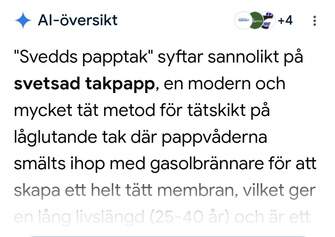

Poppis med AI nuförtiden...
Text om svetsad takpapp som metod för ett tätskikt på låglutande tak, där pappvådorna smälts ihop med gasolbrännare.
När jag gick en TIG-kurs, så fick vi smälta ihop bl a rostfritt.
Korrekt benämning då var att svetsa.

svenskar har aldrig vart bra på att lägga papptak tror aldrig har sett ett som vart snyggt gjort annat är det i usa där det är riktigt vanligt och man kan få otroligt många olika design på papptak som ser riktigt snyggt ut
Hur ser det ut på vinden, en avfuktare måste in, det kan bli mögel, vänta inte med det, det får firman stå för .
Huset består av en gammal del (delen till vänster om utbyggnaden), där är det kallställda kattvindar och dem har jag krupit runt i - helt torra. Den nyare delen är öppet upp till nock och ingen kattvind - inga spår av läckage i nedanvåning.. så det har torkat ur av sig själv.
Då är det BARA någon som ska fixa det kosmetiska.

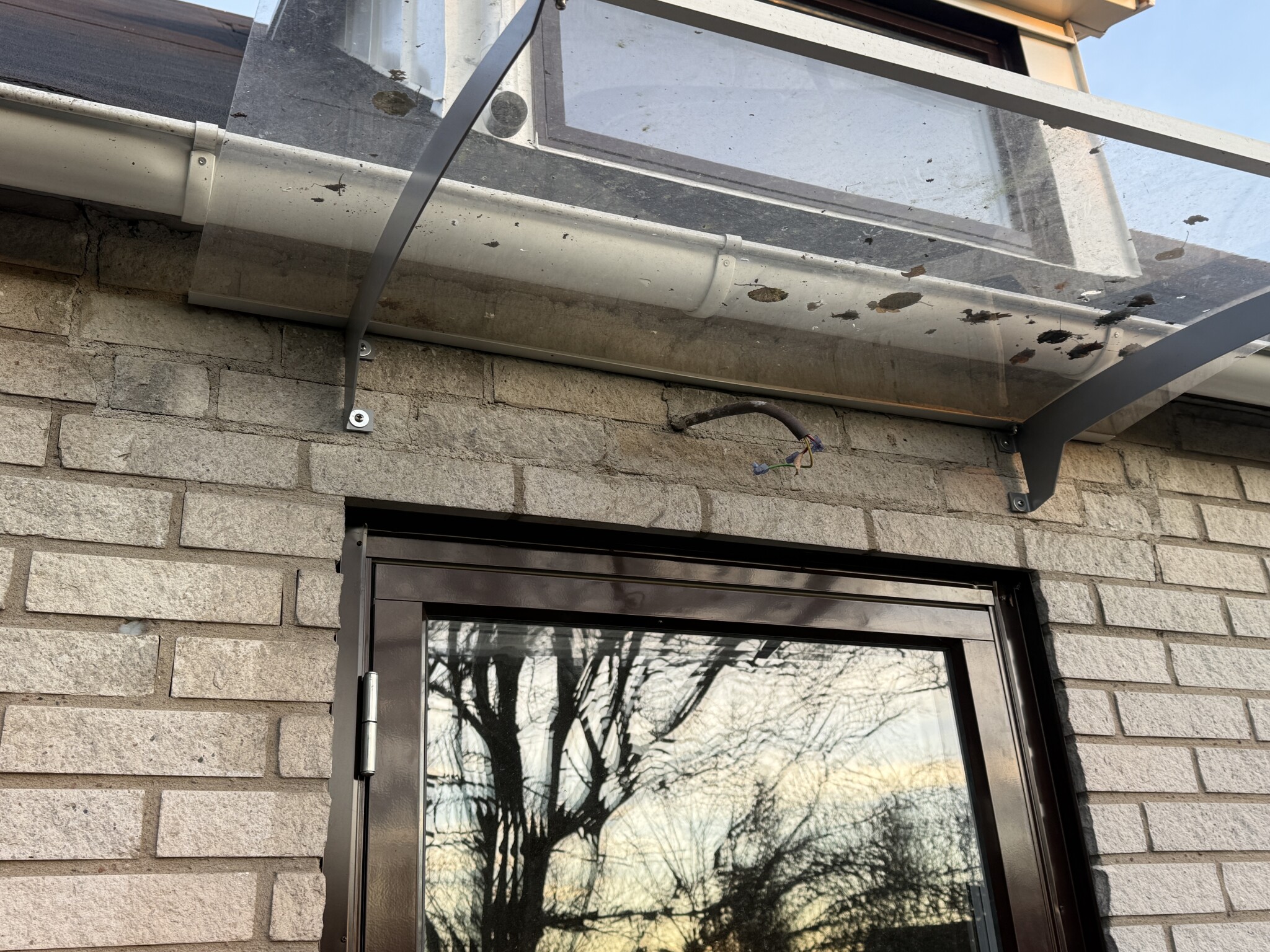

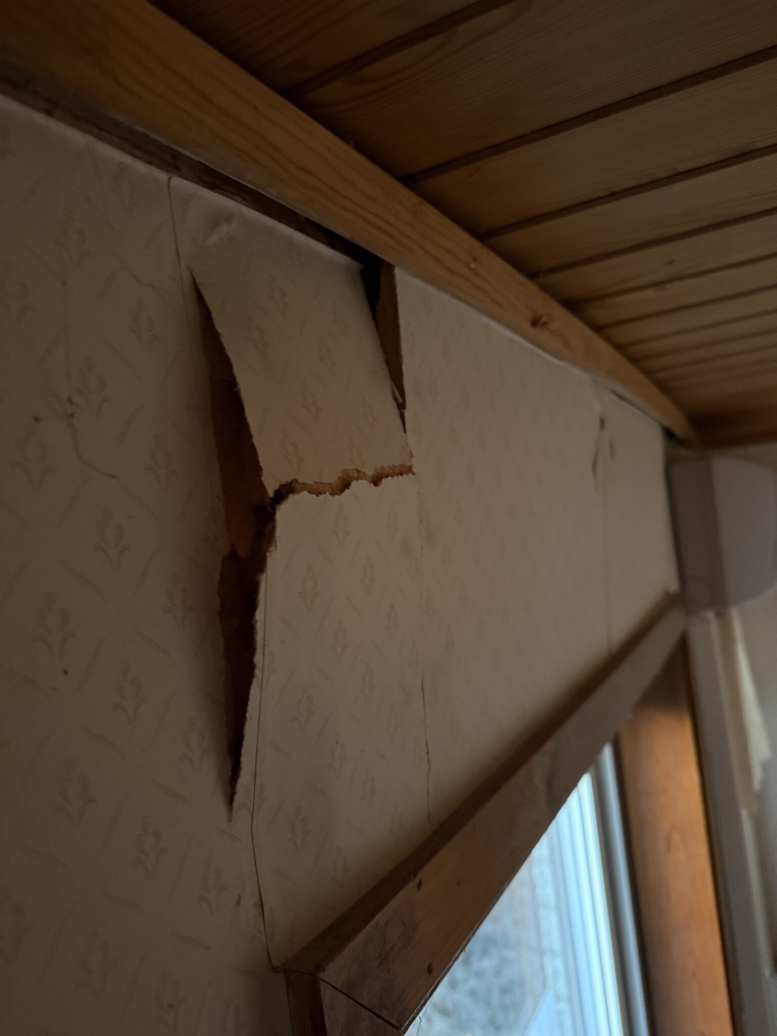

Där är lite mer än taket tyvärr.. t ex skulle de göra om lite av murningen på utsidan ovanför ytterdörren mot trädgården.. men istället för att göra det professionellt så bankade de in mursten så att innerväggen gick sönder inåt.. å inte ser det speciellt snyggt ut på utsidan heller.
