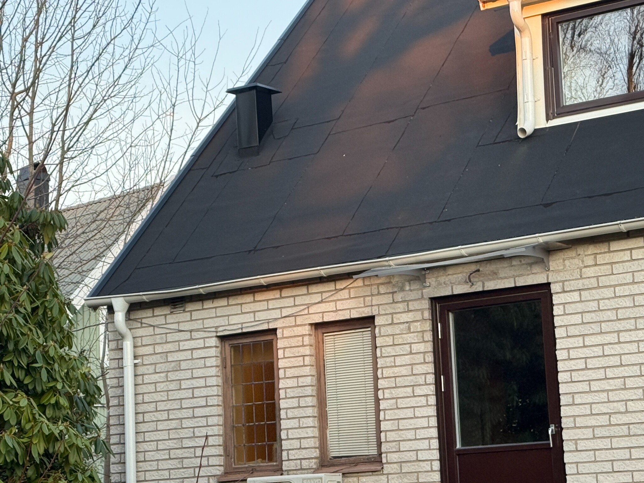

Avsikten var att lägga takpapp som ”slutfinish” för att inte lägga alltför mycket pengar på hela renoveringen, å då var papp ett ekonomiskt val. Så ja, det är säkert brukbart om man ska lägga annat ovanpå, men det var inte det vi beställde.. därav tråden! :)

Ser ut som takproffsen missat nåt viktigt.
Visst ligger hängrännorna för högt upp? Eller pappen för "lågt".
Första snön kommer att ta med sig dessa. Snö ska ju glida förbi hängrännor, inte ned i dem.
I vart fall ser det så ut på bilderna.
Kanske åter blir bra höjd, när och om man lägger på ströläkt, bärläkt och yttertak.

Det har jag inte ens tänkt på... googlar febrilt på det nu :D
Det blir säkert bra höjd då OM det nu skulle ha varit beställt så... ;)
Om bilderna visar rätt, så behöver du inte Googla.
Däremot reklamera takjobbet.
Förhandlingsleget verkar gott...

Jag tycker också det ser ut som det och det ser lite galet ut men troligtvis överlever hängrännan ändå då snö inte glider på papptak, inte ens i 45⁰.

Nu har jag börjat titta på bilderna med nya ögon tack vare er!
Ser ut som att hängrännans lutning inte riktigt får sin lägsta punkt vid detta stupröret ens?!

Just det är väl kanske ett litet jobb att korrigera.
Troligen har varm luft från ventilen i väggen värmt hängrännan och så har det frusit där i omgångar.
Och vad jag tror har "snöras" häktat i is.
Med lite bättre lutning på sista biten av hängrännan, så rinner smältvattnet troligen undan.
