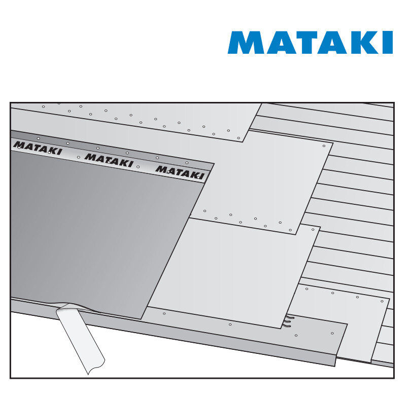

Illustration av takläggning med Mataki-takprodukter, visar lager av takpapp överlappande på ett strukturunderlag med texten "MATAKI".
Detta är väl inga proffsgrejer. När jag la papp så var instruktionen att underlagspappen skulle ligga lodrätt och ytpappen vågrätt. 🤷‍♂️
Vad refererar du till? Bilden du visar är absolut ”proffsgrejer” och både underlagspapp och ytpapp ligger vågrätt. Så vad menar du?
Rickard.
Mataki självtäck(som bilden visar) är inte proffsgrejer, det är främst tänkt för hemmafixare som vill göra mindre/enklare tak själv.
Mataki unotech heter deras vanliga "proffspapp".
