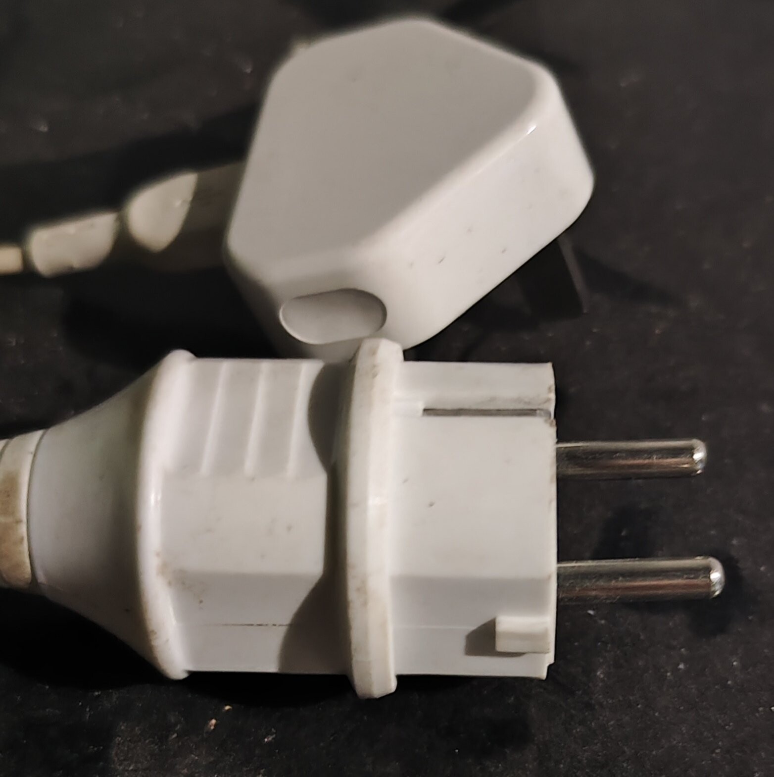

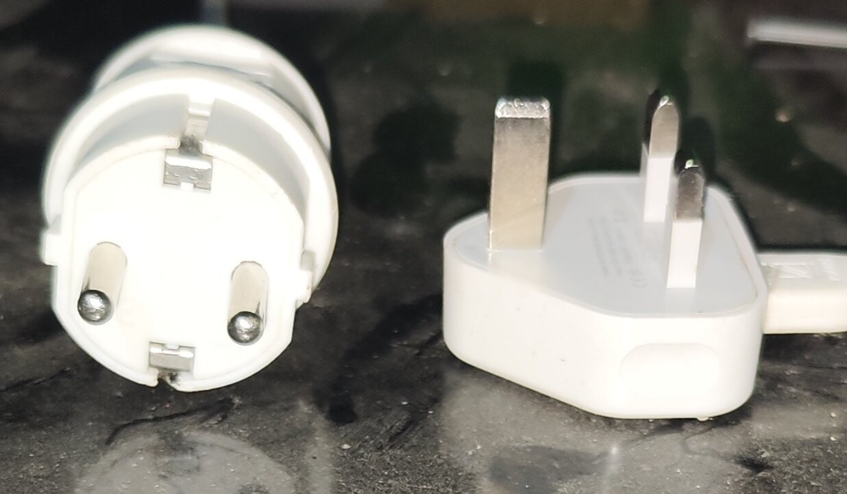

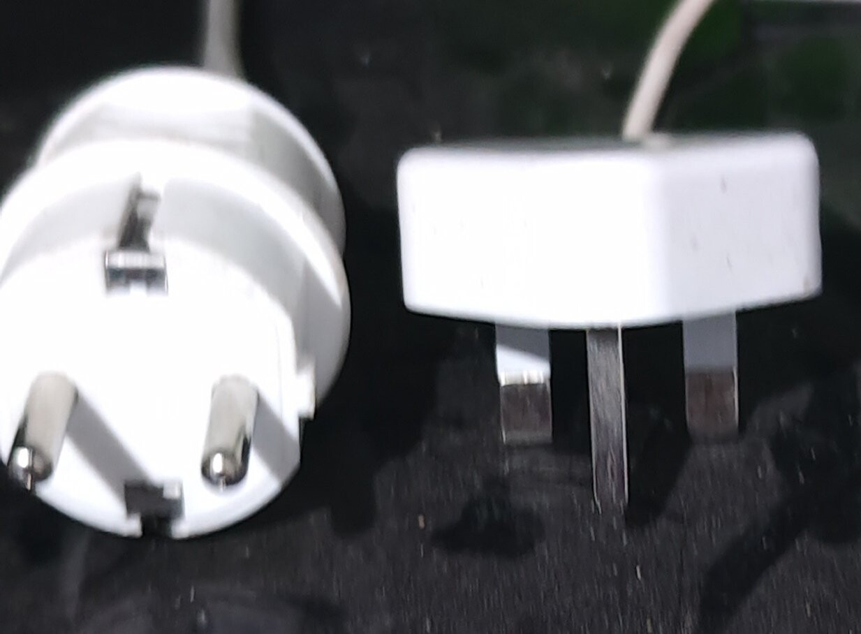

lars_stefan_axelsson lars_stefan_axelsson skrev:
Fast mot det skall vägas att de lägger sig platt på golvet med stiften uppåt som en fotangel för den oförsiktige.
En kontakts uppgift är väl ändå att sitta i uttaget, inte ligga oanvänd på golvet?
Men, det är bara i fallet stiften uppåt på golvet som den engelska kontakten är aningen sämre.
Här är den bättre eller lika bra
Här är den sämre
Fotografen
En EU stickpropp sk Eueroplug, CEE 7/16.
Ursäkta men vi pratar om riktiga grejer, inte ojordade leksaker som inte drar ström.
