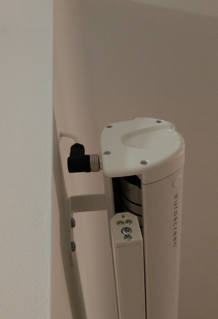

Jag körde tom 4G 0,75mm2 i lägenheten fast installation för projektorduk. Har ni sett tjockleken på en 4G 1,5 installationskabel?

Och 0,75mm2 har ingen plats i den fasta starkströmsinstallationen…
Roger Fundin och 2 till
Det där är fel enligt regelverket.
Den fasta installationen ska vara minimum 1,5 mm².
En anslutningskabel tillhör inte den fasta installationen fastän den är fast ansluten, en anslutningskabel får vara klenare, tex 0,75 mm².
Jo för en 4G kabel ut till projektorduk
Den där kabeln kan klassas som del av den fasta installationen.
Sen är frågan om den aktuella kabeln får förläggas i rör/slang/vägg.
Jag tittade på 1.5 4G går knappt in i ett 16mm VP rör, iallafall inte om du har någon böj på det som vi hade. Sedan ska den få plats i kopplingsdosa med Fibaro Shutter pucken och alla andra förbrukare
Då drar man 20 mm rör samt sätter större/flerfacks-/fler dosor om anslutningskabeln får dras i rör.
Eller en infälld anslutningsdosa / doslock med dragavlastning precis bakom proj.duken, tex,
