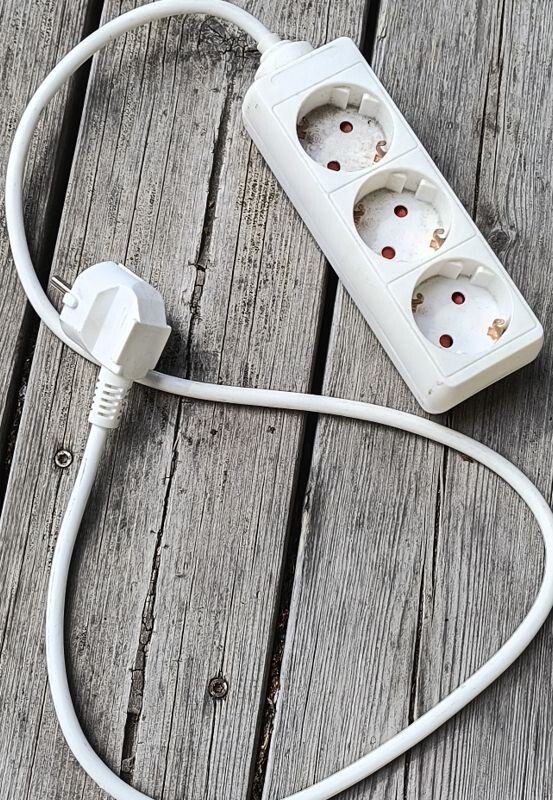

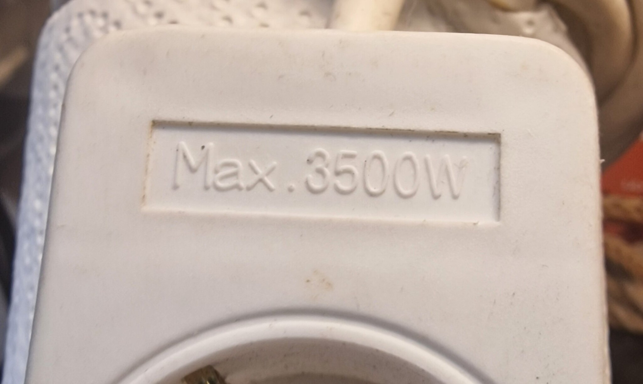

jarlh jarlh skrev:
Det är mycket möjligt att du har rätt. I rummet där jag sitter är den ena skarvsladden för 16 A, den andra hittar jag inte märkningen på (den ligger i mörkret under skrivbordet
Du har rätt! Detta grenuttag jag hade hemma är klassat för 3500 W. Det är mindre än 16 A. Där duger inte en 16 A säkring ;)

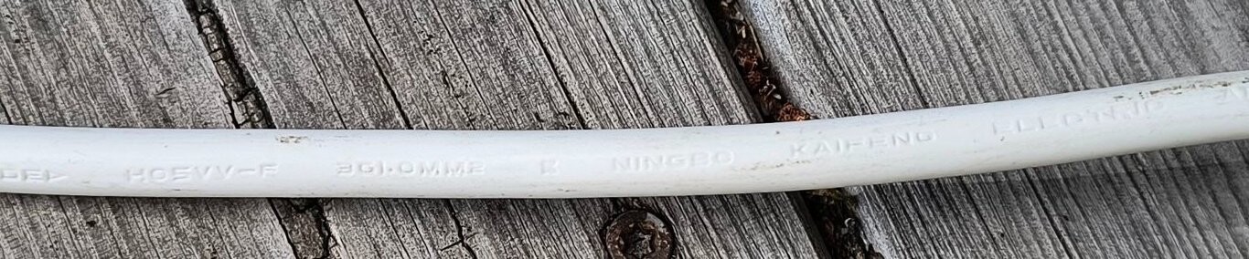

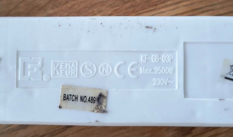

Mikael_L
Det vill jag gärna se exempel på (förutom mitt eget då).
Jag högg ett från under TV-bänken.
Sladden är märkt 3g1,0
Men, jag måste tiilstå att grendosan faktiskt är märkt max 2500W
Jag ser att standarden faktiskt tillåter 1.0 mm² för 16 A om sladden är max 2 meter lång.
