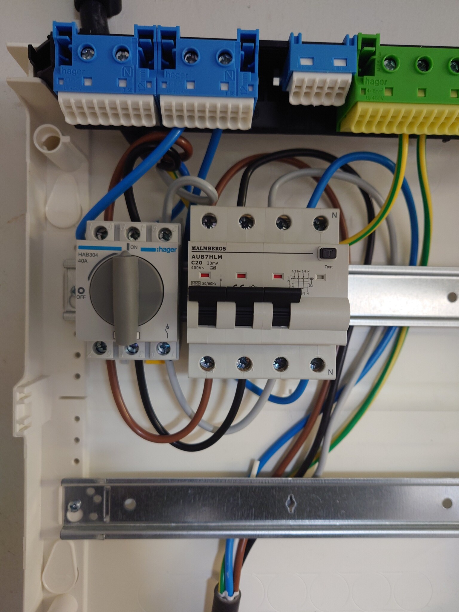

Kom på en sak till, elektrikern som kopplade in laddboxen gjorde såhär i skåpet i garaget;
Elskåp med kopplingsboxar och en jordfelsbrytare, installation av el för laddbox i garage. Kablar anslutna till nollplint och jordfelsbrytare.
Dvs nollan som kommer inifrån huset har han dragit direkt till nollplinten, och sen till PSAn, och vidare ut till boxen... Är det så det ska vara?
Ska man låta laddboxen sitta kvar på PSAn och sätta upp en ny JFB för resten av garaget, eller ska de få dela? Det är ju inget kritiskt i garaget så löser bilen ut på natten gör det inget egentligen.. och vice versa, jag laddar ju bilen på natten, så grejar jag i garaget och löser ut JFB påverkar det inte laddningen.. 🤔
Det är inget fel med N så som på bilden men den kunde lika gärna gått direkt ner till PSA. När du bygger vidare sätt in JFB för tillkommande så fyller du alla både praktiska och formella krav på ett bra sätt.

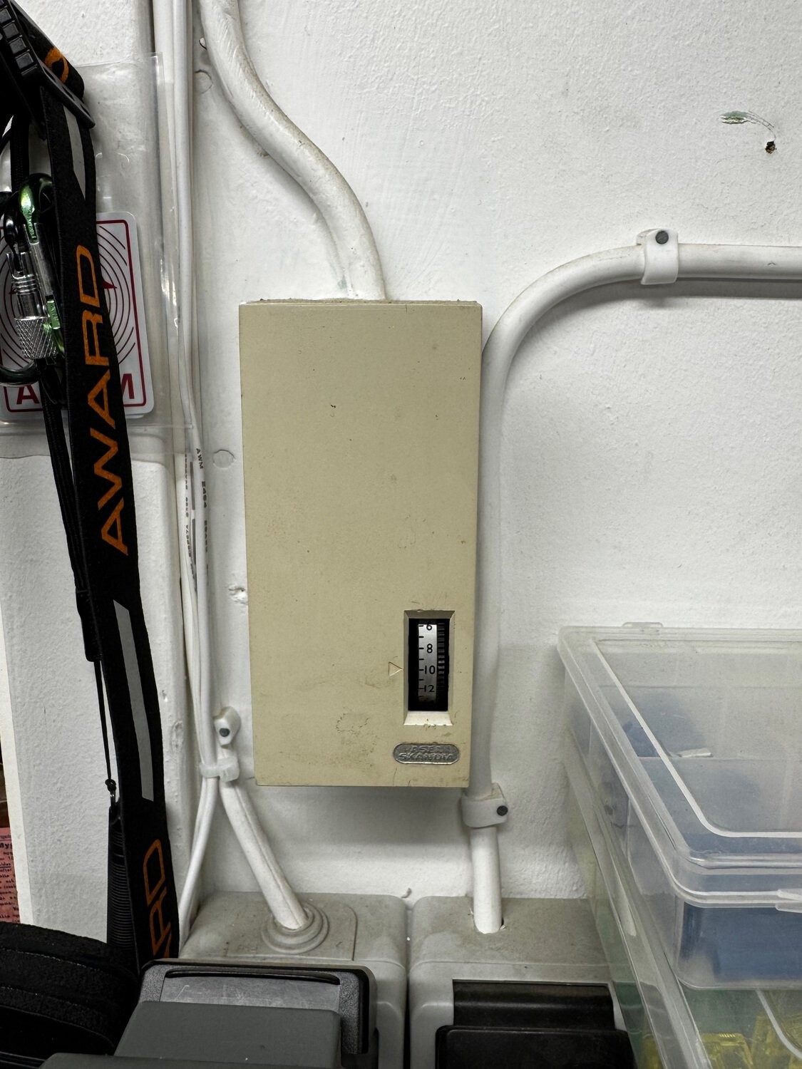

Jag har en liknande lösning i mitt garage.
Skillnaden är väl att jag kör med en luftvärmepump primärt, och håller 18 grader.
Men när det blir riktigt kallt ute en längre period (läs dagar) då orkar inte värmepumpen med alltid, och blir det ännu kallare då stänger den av helt.
Därför har jag två vanliga element som får gå in som stöttning eller backup kan man säga.
Har en gammal goding som termostat, och har den på ca 10 grader, för då vet jag att det börjar bli för kallt.
En termostat monterad på en vit vägg, omgiven av elektriska kablar och ett plastlock till höger, med en temperaturindikator.
Den enda synpunkten jag har är att fundera på termostatens placering, jag tror inte att elcentralen är optimal (vilket tidiare nämnts).
Jag har placerat den på väggen, så att den inte påverkas direkt av elementen, och på drygt en meters höjd.
Nu vet jag inte hur stor tempskillnad du får mellan golv och tak hos dig, men tänker att centralen sitter troligen ganska högt upp, och där kan den även få värme från till exempel kontaktorn, eller säkringarna (om man har diazed i alla fall).
Bara så att du inte riskerar frost i till exempelvis målarfärg och andra köldkänsliga saker.

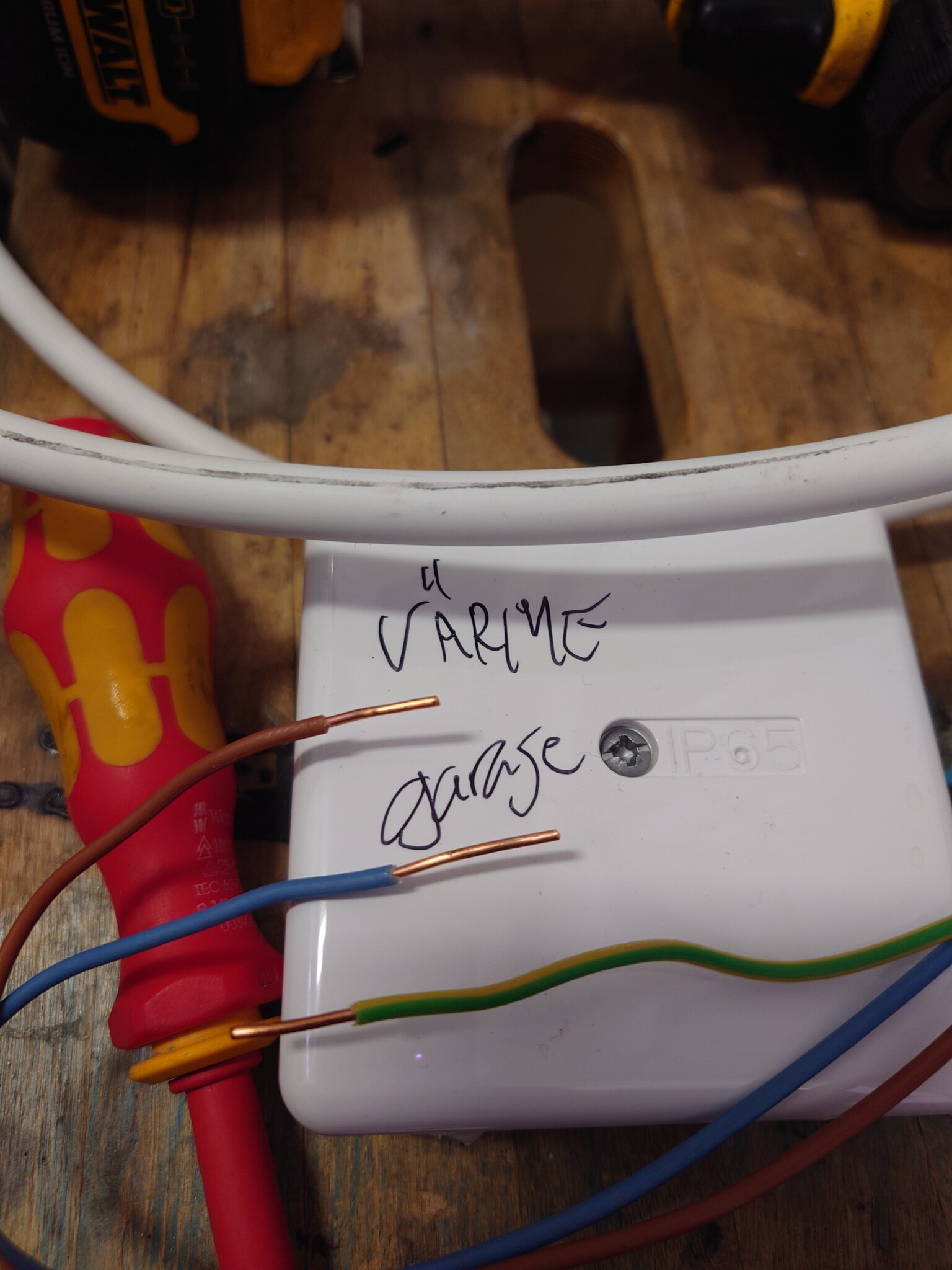

Rev bort den gamla matningen för elementen i garaget.. när vi flyttade centralen så behövde vissa kablar skarvas en bit, kan inte säga att jag är superimponerad av arbetet elektrikern gjorde här.. torix i ena änden och den här skalningen i andra;
Olika elledningar och en skruvmejsel på en vit kopplingsdosa märkt "Värme Garage", med avskalade kablar synliga.

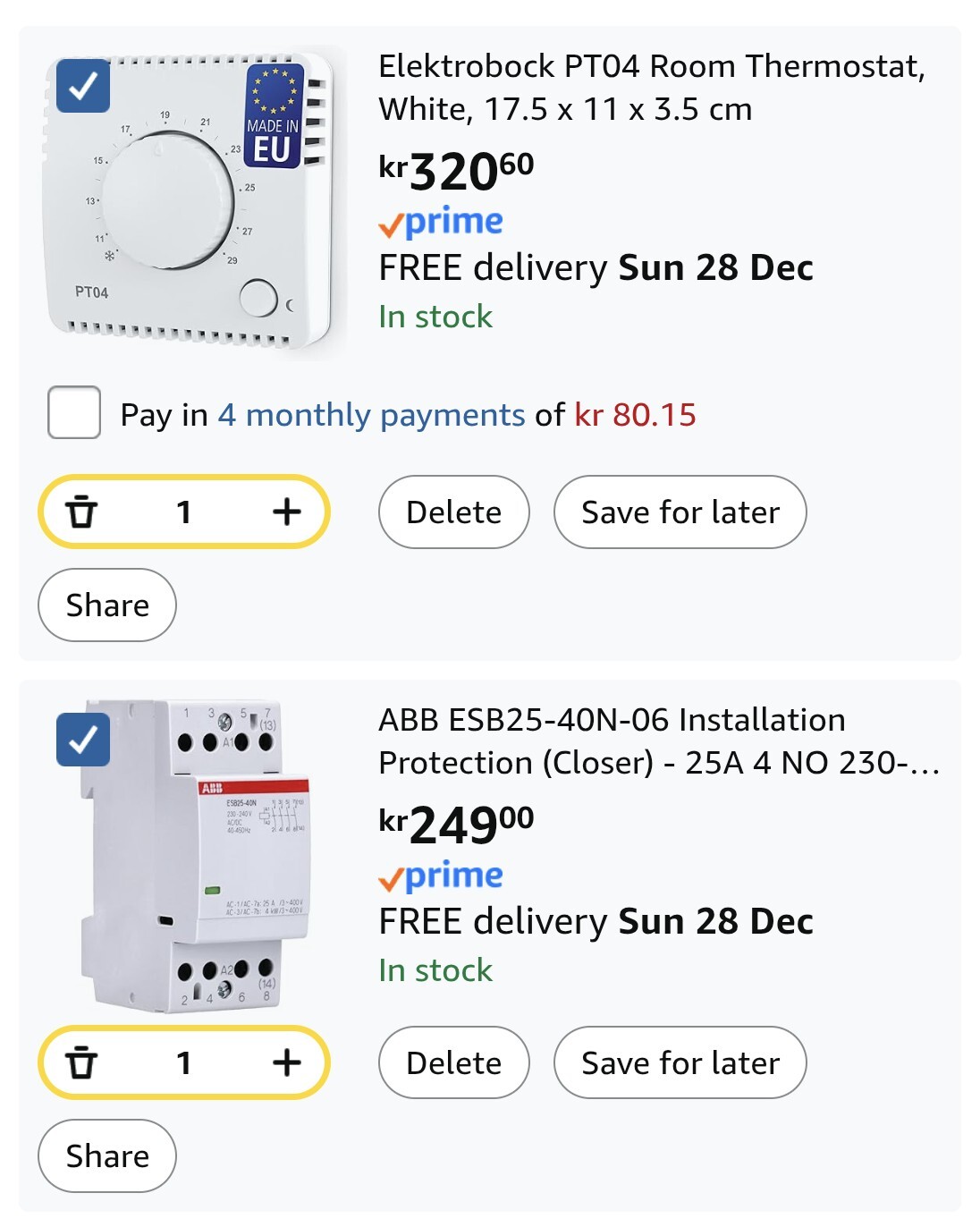

Amazon hade den här, som verkar vara tillverkad i EU, känns ju lite bra.. 🤔
Bild av två produkter från Amazon: En vit Elektrobock PT04 rumstermostat och ABB installation skyddsenhet, med pris och leveransinformation.

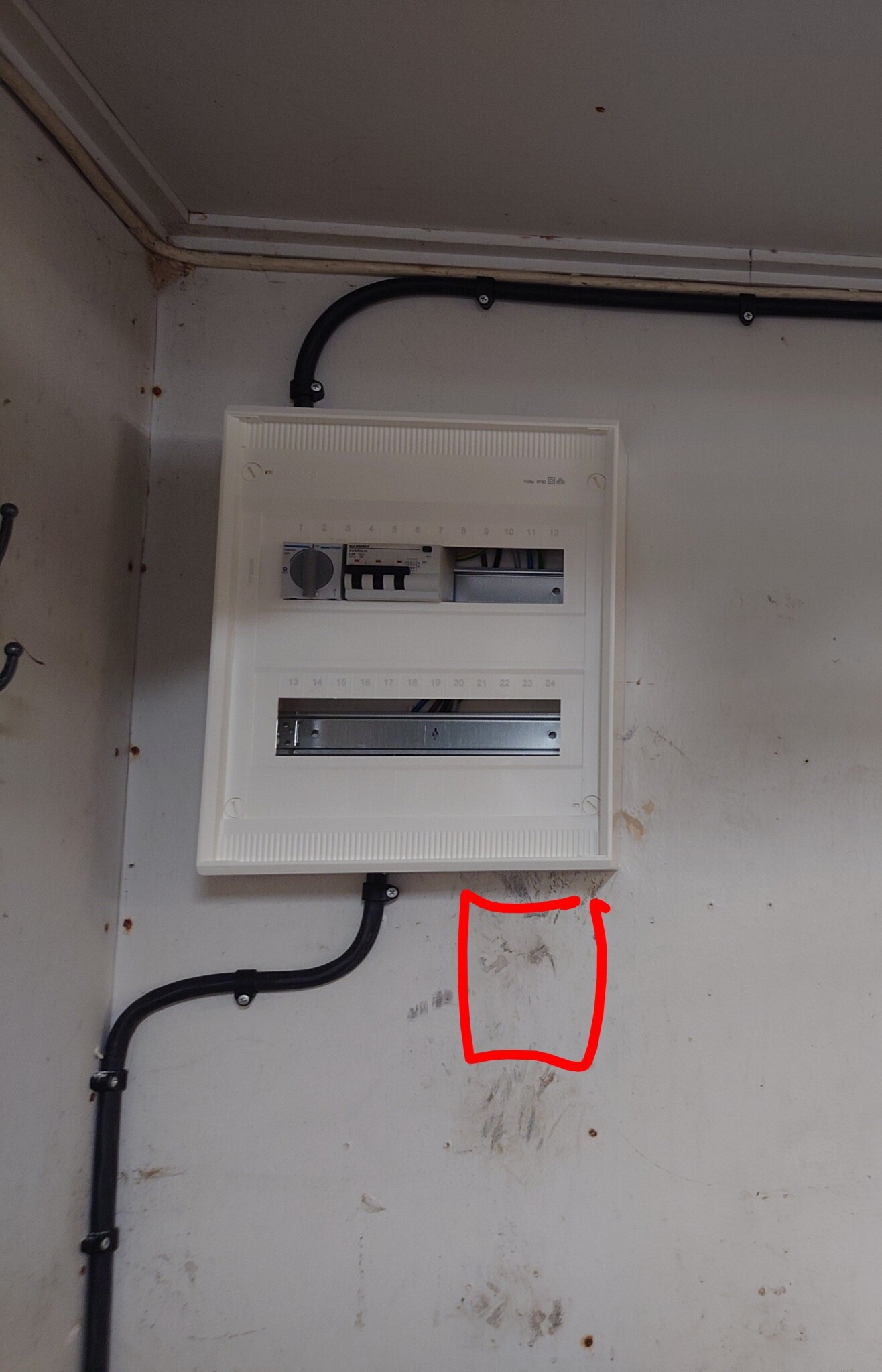

Den har ett frostskyddsläge på 3 grader, så jag tänker att jag placerar den under centralen, så blir det minimal kabeldragning, och kanske runt 5 grader upp i taket...
Elcentral monterad på vägg med svart kablage och märkning, fläck på väggen nedanför omgiven av röd markering.
Ja, verkar vara en enkel lösning.
Och det funkar säkert med temperaturen, du får mäta och lira in det.
Jag skulle akta mig för att lägga mig alltför nära noll grader om man har målarfärg mm som är frostkänsligt.

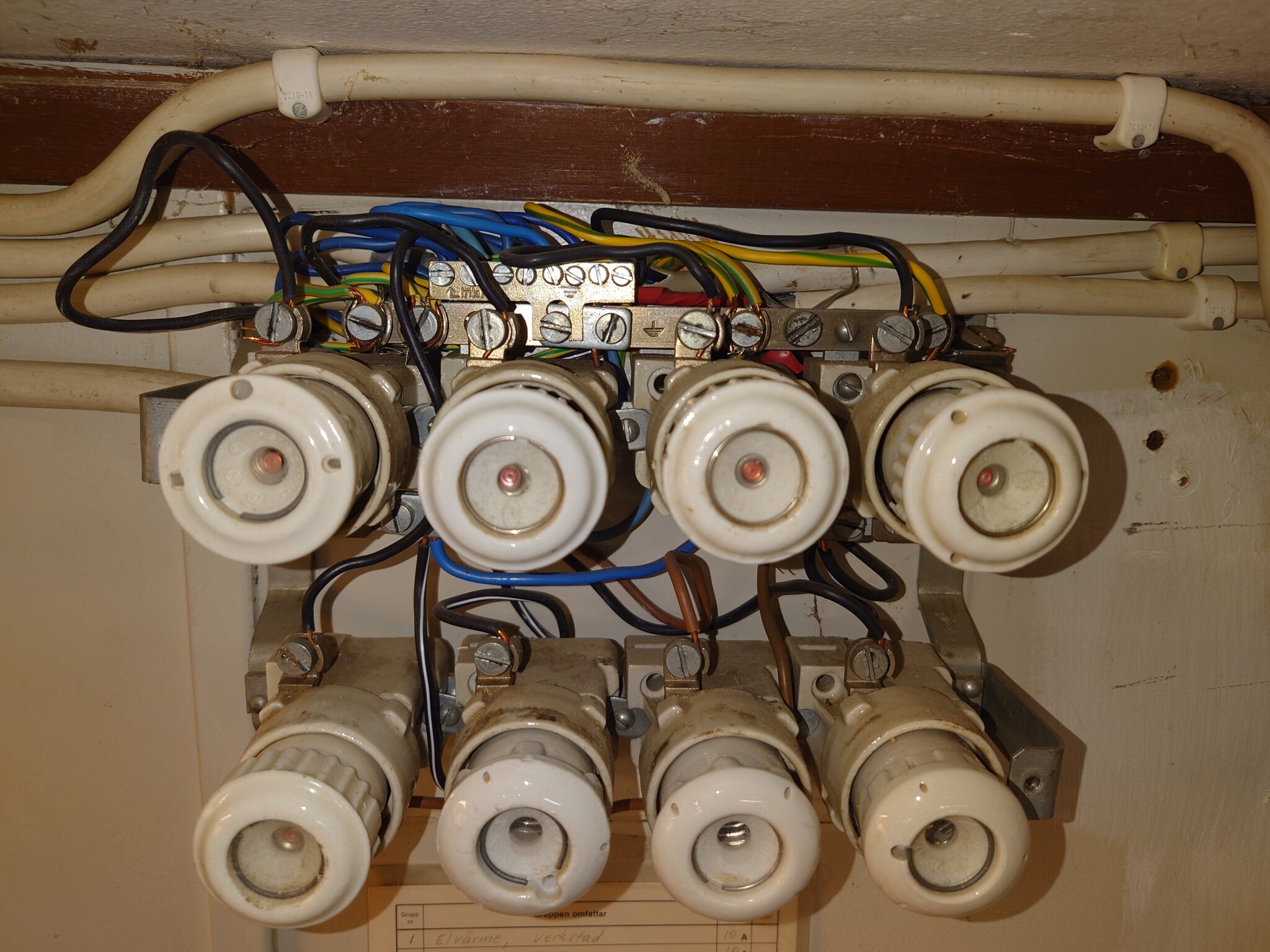

Jahapp, då har jag börjat titta lite på diazed-centralen ute i gästrummet..
Den här behöver bytas ut när det hamnar en JFB längre upp i kedjan, eller hur?
Diazed-säkringar monterade på en äldre elcentral med öppna kablar och skruvfästen, belägen i ett gästrum.
Jag skulle säga - Nej, byt aldrig ut en diazedcentral.
Det är ju det bästa som finns!
Jag skulle ha behållit den, alternativt satt dit en ny diazed, eller utökat den om du behöver fler grupper.
lars_stefan_axelsson och 3 till
Jo, men det finns ju ingenstans att parkera nollan?
Antalet grupper räcker gott, så det är inget problem...
