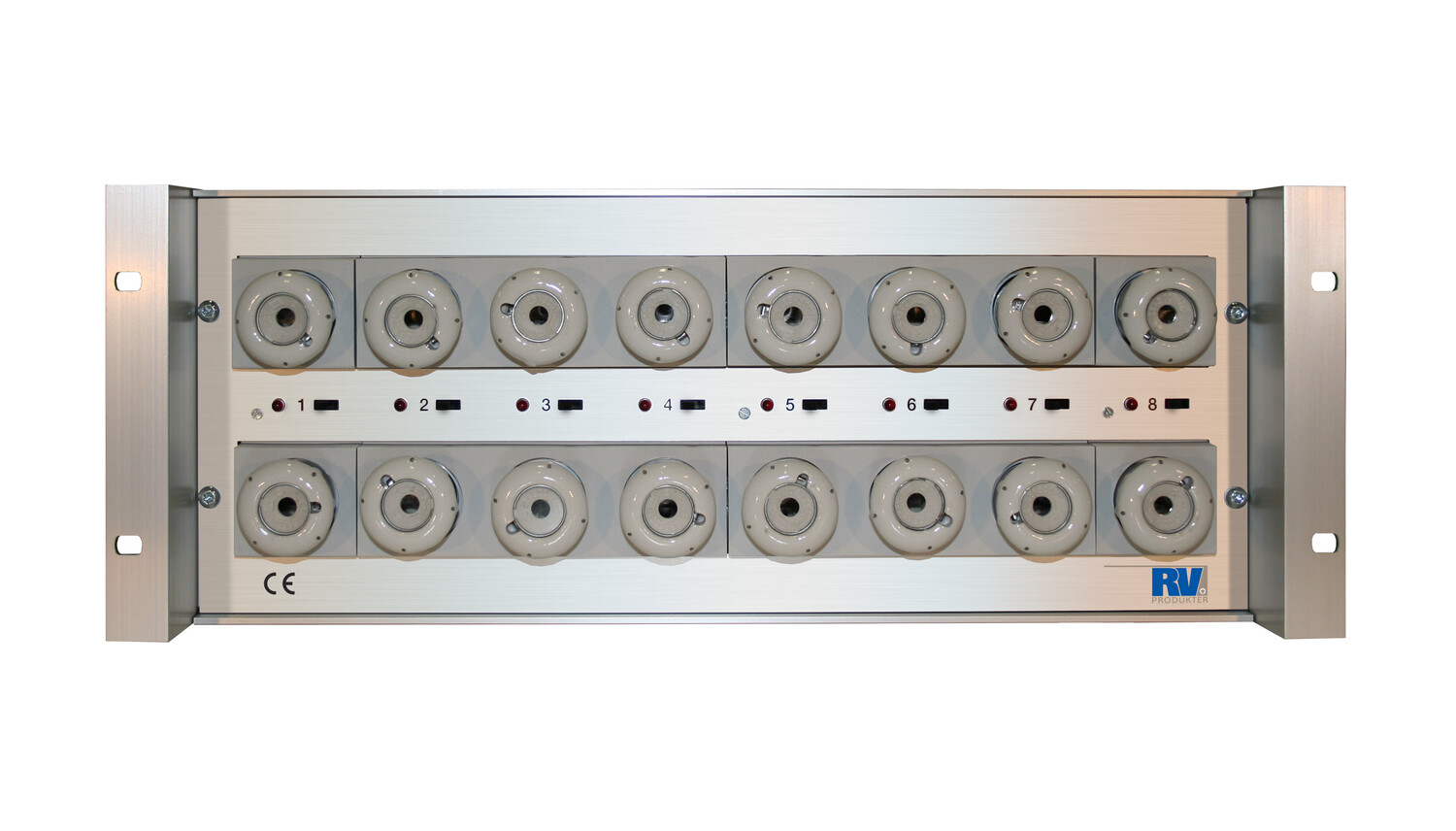

GK100 GK100 skrev:
Skulle du dessutom byta matning dit vilket i princip är tvunget blir det nog övermäktigt även för inbitna diazedkramare.
Varför skulle det bli övermäktigt?
Det öppnar ju bara fler möjligheter.
Ett 19-tums rack, och moduler med säkringsövervakning - mums!
19-tums rack med diazed säkringsmoduler och säkringsövervakning, monterat i metall.
Vill man vara lite enkel och tråkig så byter man ju central, men det finns ju liksom ingen anledning att välja någonting annat än diazed hur som helst.....eller....? 😉
lars_stefan_axelsson och 2 till

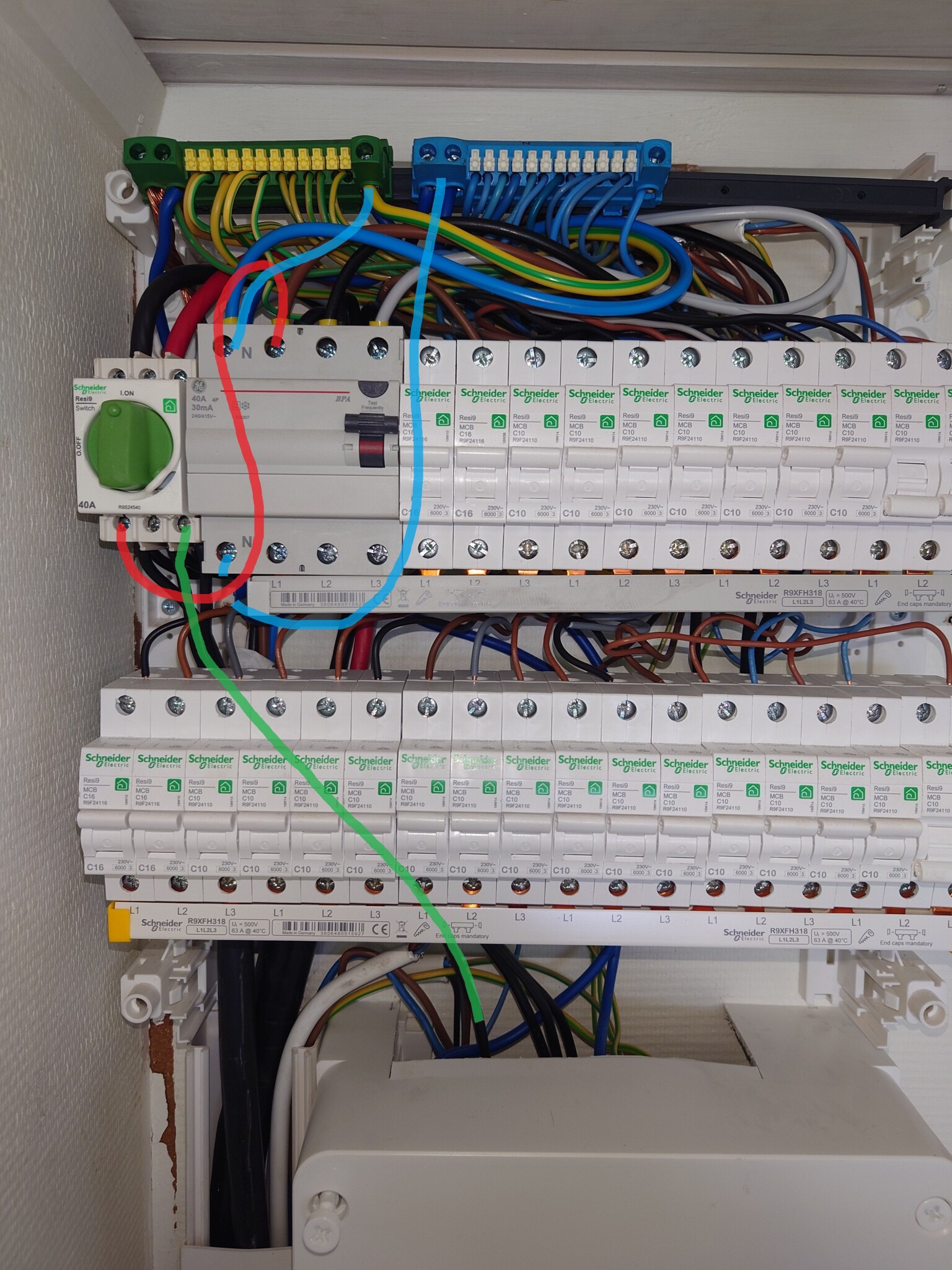

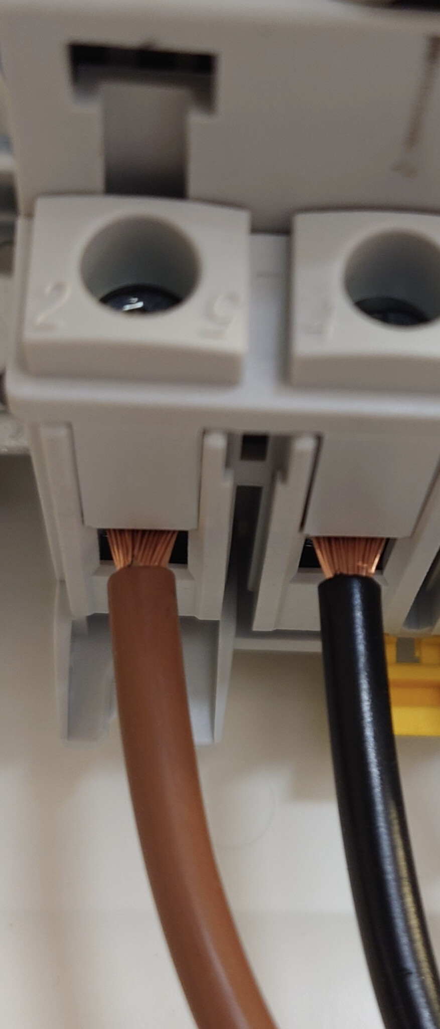

Kom att tänka på en sak, som jag jag inte riktigt lyckades googla fram svaret på..
Varför satte elektrikern som installerade laddboxen ändhylsor i ena änden av kabeln, men inte någonstans i den andra?
Så här ser det ut där "han tog strömmen inne i huset", de gula hylsorna är kabeln ut till laddbox/garage;
Elektriska kablar med gula ändhylsor anslutna till kopplingsplintar, visas i en installation för laddbox.

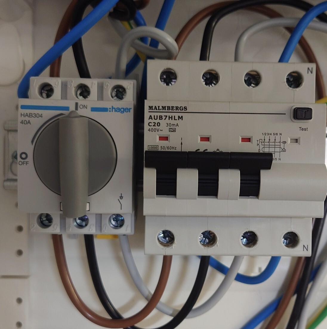

Och såhär ute i garaget;
Närbild av en elinstallation med en Hager strömbrytare och en Malmbergs strömbrytare med anslutna kablar, inklusive gula ändhylsor.
Du har dubbla anslutningar på varje plint i matande central. Då bör båda ledarna vara av samma typ, EK, FK, MK. Ändhylsan kan vara ett sätt att matcha EK hos de svarta ledarna?
I garaget finns inget behov av ändhylsa då plinten tar vad som helst.
lars_stefan_axelsson och 1 till

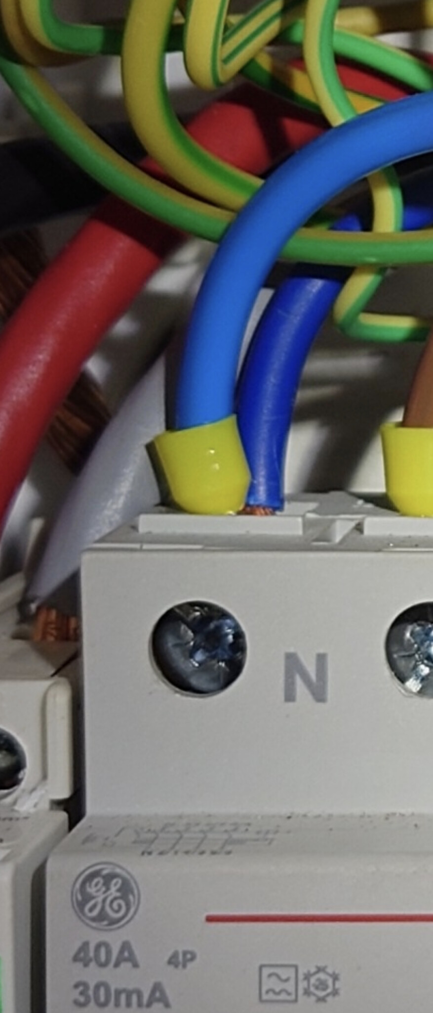

Såhär ser det ut ur en annan vinkel;
Flera färgade elkablar anslutna till en strömbrytare med märkningen 40A och 30mA, inklusive en mångtrådig blå kabel.
Den nya kabeln ser definitivt mångtrådig ut;
Brun och svart mångtrådig kabel ansluten till en grå kopplingsplint.

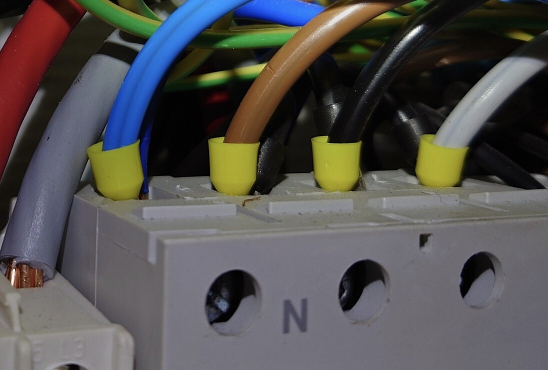

De blå i första bilden ser ut att vara MK och en ändhylsa, och ändhylsan ser ut att vara lagd snett över MKn - det är inte bra alls.
Dan_Johansson

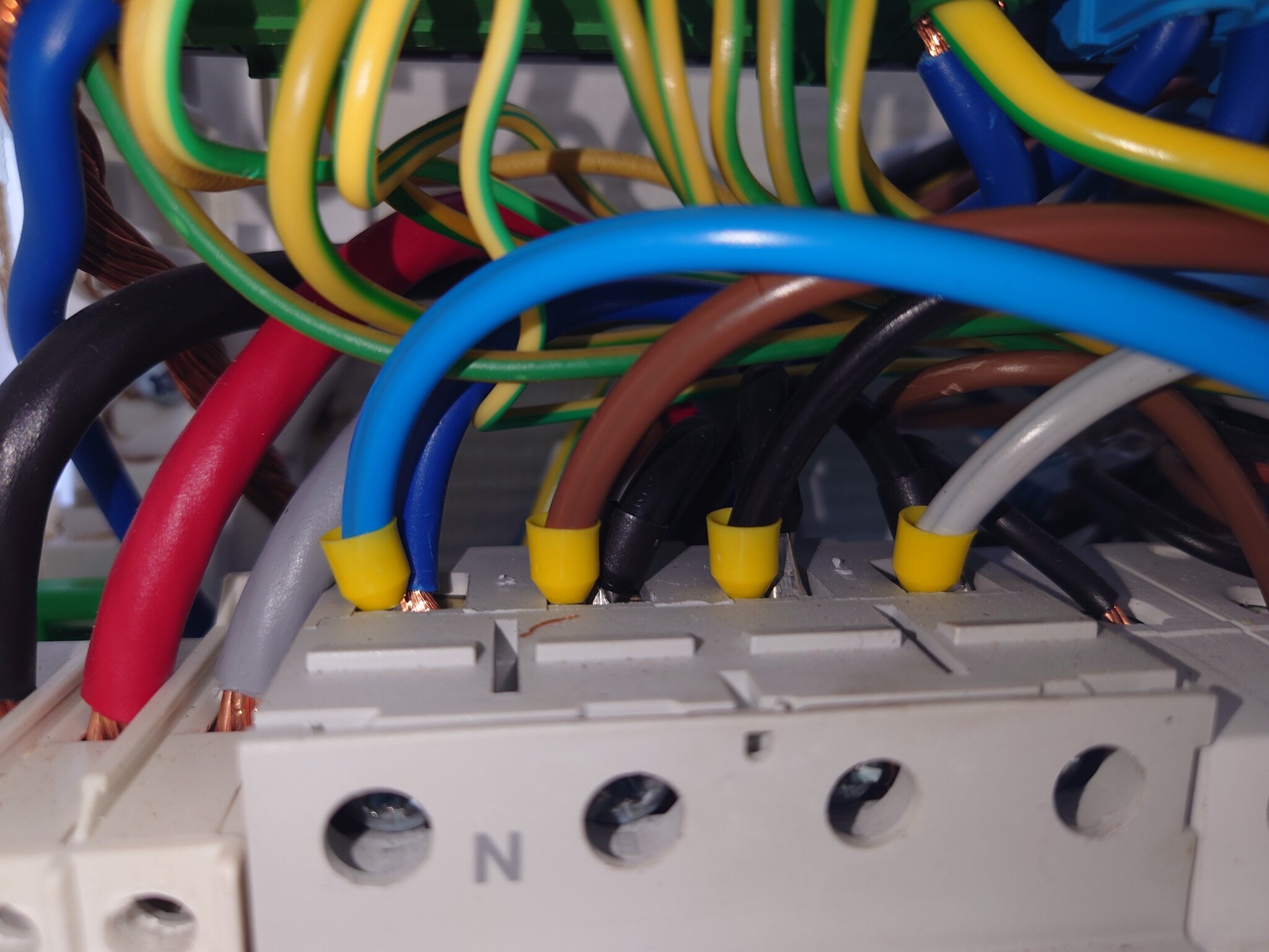

Tog ett nytt kort, det här ser ju mindre bra ut.. 🙄
Det sitter hylsor på faserna, men inte på nollan... Det här gjorde elektrikern som flyttade centralen för 5-6 år sen..
Undrar om jag ska ta ut nån rätt omgående som får titta över det här...
Elcentral med flera kablar och hylsor på faserna, men saknar hylsa på nollan, visar ett potentiellt fel i installationen.
Jo, det ser inte bra ut på fasledarna heller. Ändhylsan på en svarta ledaren ser inte ut att bottna, speciellt den i mitten. Och de sitter snett bakåt!?
Du bör känna att allting sitter bra. Men får du en ledare i handen, då måste du ju fixa det också... Om du inte har ändhylsor och tång så kan du klippa bort den som sitter på blå. De bör båda vara av samma typ. Men kabeln till garaget kan vara FK. Det är tveksamt om det går ihop med MK.
Ironiskt nog glömde elektrikern som var här sist både ändhylsor och tång.. så det har jag numer..

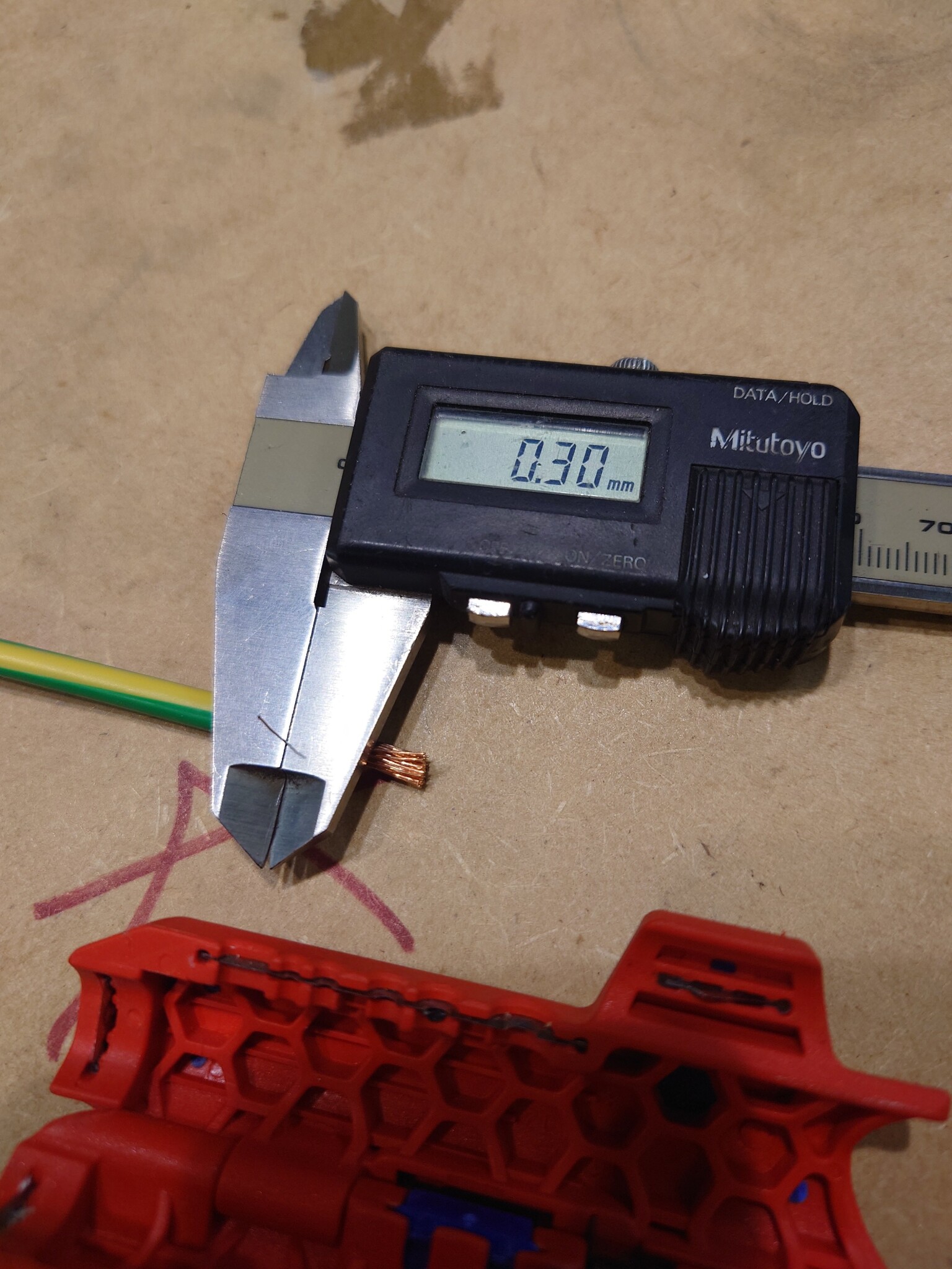

Hittade en snutt av kabeln som går ut i garaget, det måste vara MK väl;
Skjutmått mäter tjockleken av en kabel bredvid ett rött verktyg på ett bord, visar 0,30 mm.
Ja, det är MK. Den går ihop med RK som den andra blå ledaren troligen är.
.. Ändhylsan på en svarta ledaren ser inte ut att bottna, speciellt den i mitten. Och de sitter snett bakåt!?..
Såhär är de dragna, de går bakom DIN-skenan till huvudbrytaren, antar att det är därför de går bakåt ...
Den har redan två ledare anslutna, "den gröna" som går neråt är gamla matningen till garaget som ska bort sen ..
