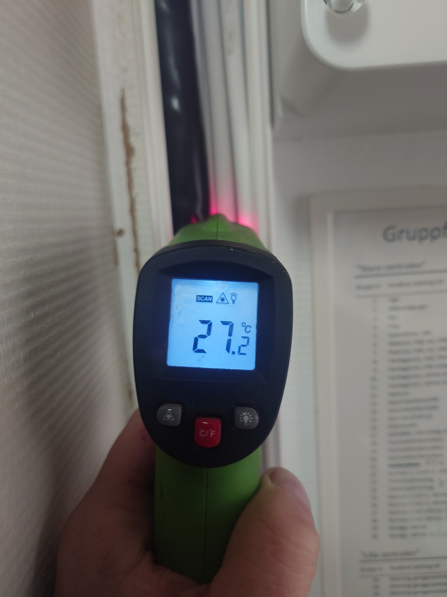

Nästa fredag kommer elektrikern, fick låna en enfasladdare tills dess...
Laddar via 16A uttag i garaget, all kabel är friliggande, förutom den här lilla biten i kabelkanal.. nu har jag laddat 45 minuter ungefär..
Vid vilken temperatur ska man vara orolig?
Besserwisser
· Västra Götalands
· 11 329 inlägg
Tja, är det kabeltemperaturen du är mäter? Då är du inte i närheten av att behöva vara orolig. PVC-kabel klarar åtminstone 70C kontinuerlig drift.

Japp, det är kabeln... Då kollar vi om några timmar får vi se... Bilen säger att det ska ta 8 timmar att gå från 65 till 100%.. 😁lars_stefan_axelsson skrev:
