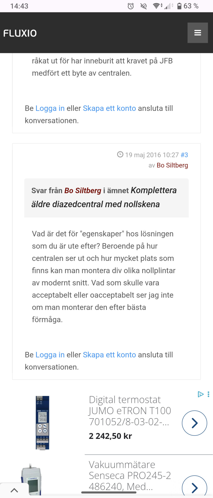

Jag hittade det här från en forumkändis i ett annat forum;
Forumdiskussion om att komplettera äldre diazedcentral med nollplint. Användaren frågar om lösningar och egenskaper kring plats och installation.
Så jag antar att det kan vara ok att komplettera centralen med en nollplint, om den bara får plats på ett bra sätt...

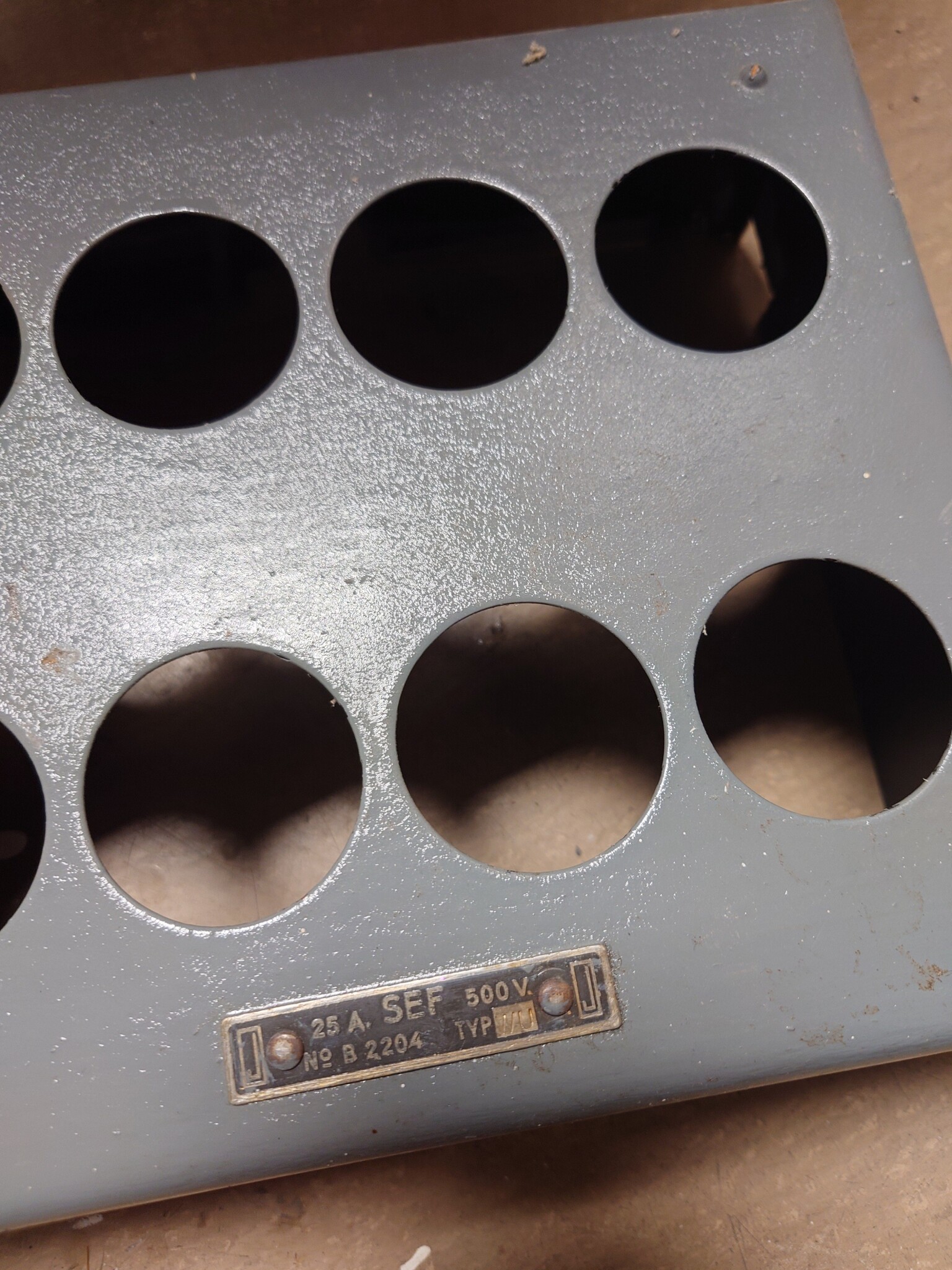

Du får nog i så fall göra lite ombyggen själv där. Finns nog få i nutid som gör det på ett vettigt sätt och dessutom vid minsta osäkerhet vill byta ut den. Ovana ger också att det kan ta onödig tid om du lejer ut jobbet om de nu tar på sig det.
Du har ett udda upplägg i den centralen kanske något gjort vid sidan av med begagnat material osv en gång i tiden. Den sk ryttaren satt i en skruv för överfallsklämman på skenan och sen använd för N är ett hopkok. Vid tiden såna centraler användes var precis som det är märkt på ryttaren anslutning för huvudnolla där och sen använd för PE och N på fasta skenan. Oavsett är det dåligt med så mycket ledare på skruvarna där onödigt normalt sett kanske ett gammalt hempul.

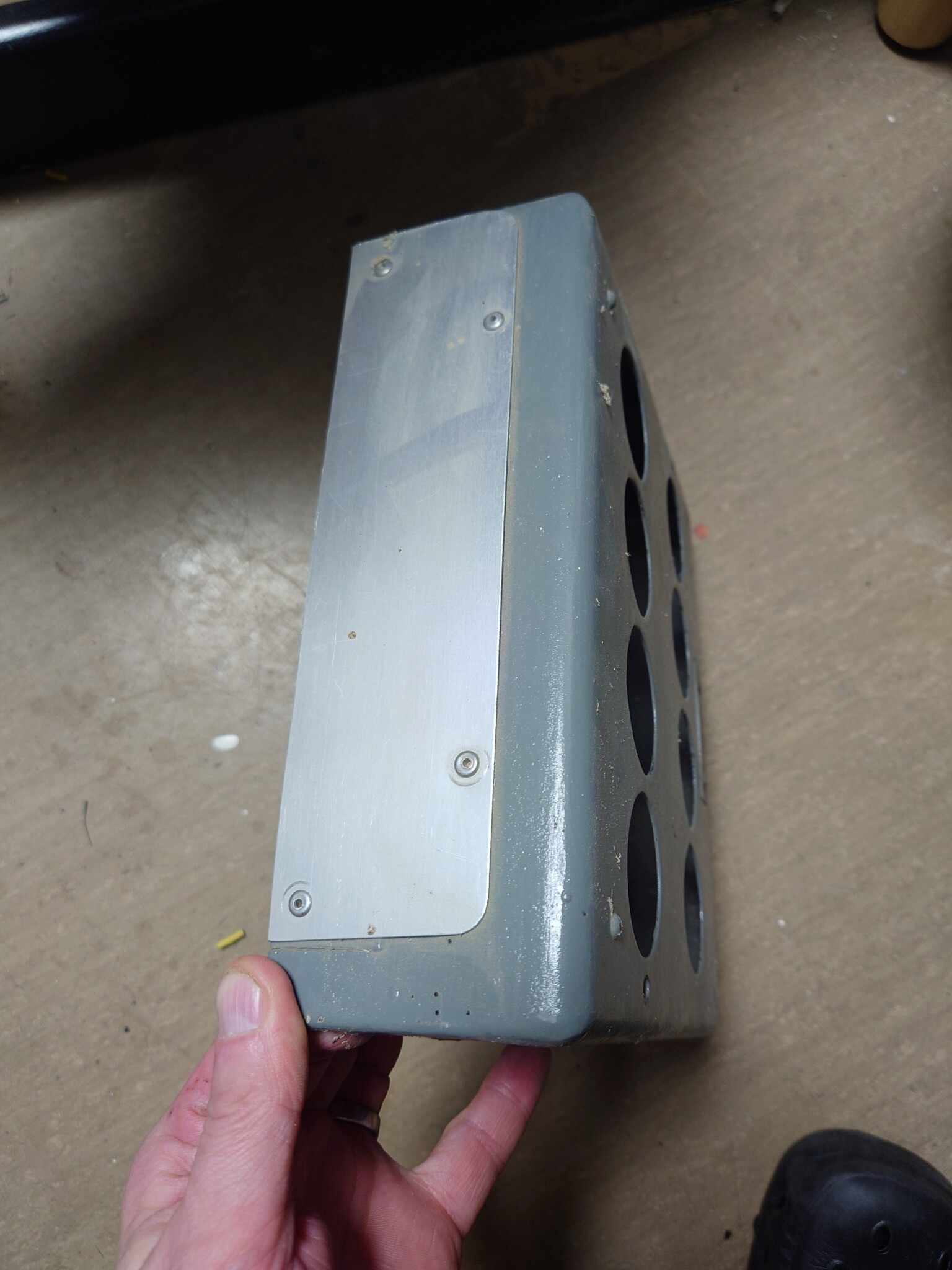

Tja, nån har definitivt återanvänt material här, locket (?) ser ut såhär;
Grått metallock med runda hål och en skylt märkt "25 A SEF 500V, No B 2204".
En metallplatta med flera runda utskärningar hålls i handen, vilket kan vara ett återanvänt lock till en elektrisk central.
Kanske är lika bra att köpa en liten normcentral hit med, även om min elektriker tillhör den äldre generationen och säkert skulle fixa både det ena och andra så känns det ju lite som den här centralen gjort sitt...
Trevligt att se vad en trikare med yrkesheder kan göra.
Snygg lagning av en central med tidigare uppklippta hål för kablar.
Den kunskapen besitter inte många nuförtiden
tergo och 3 till
