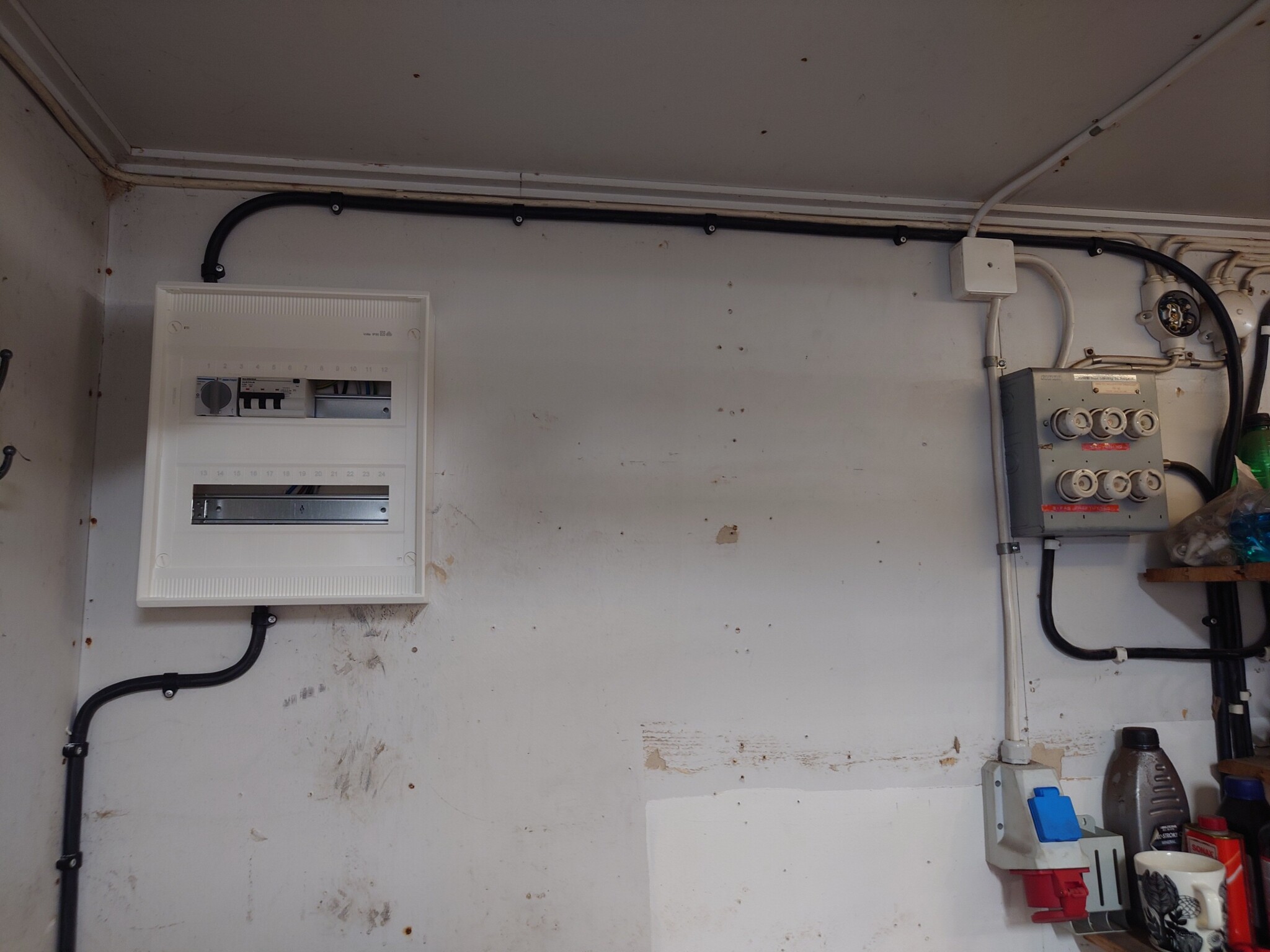

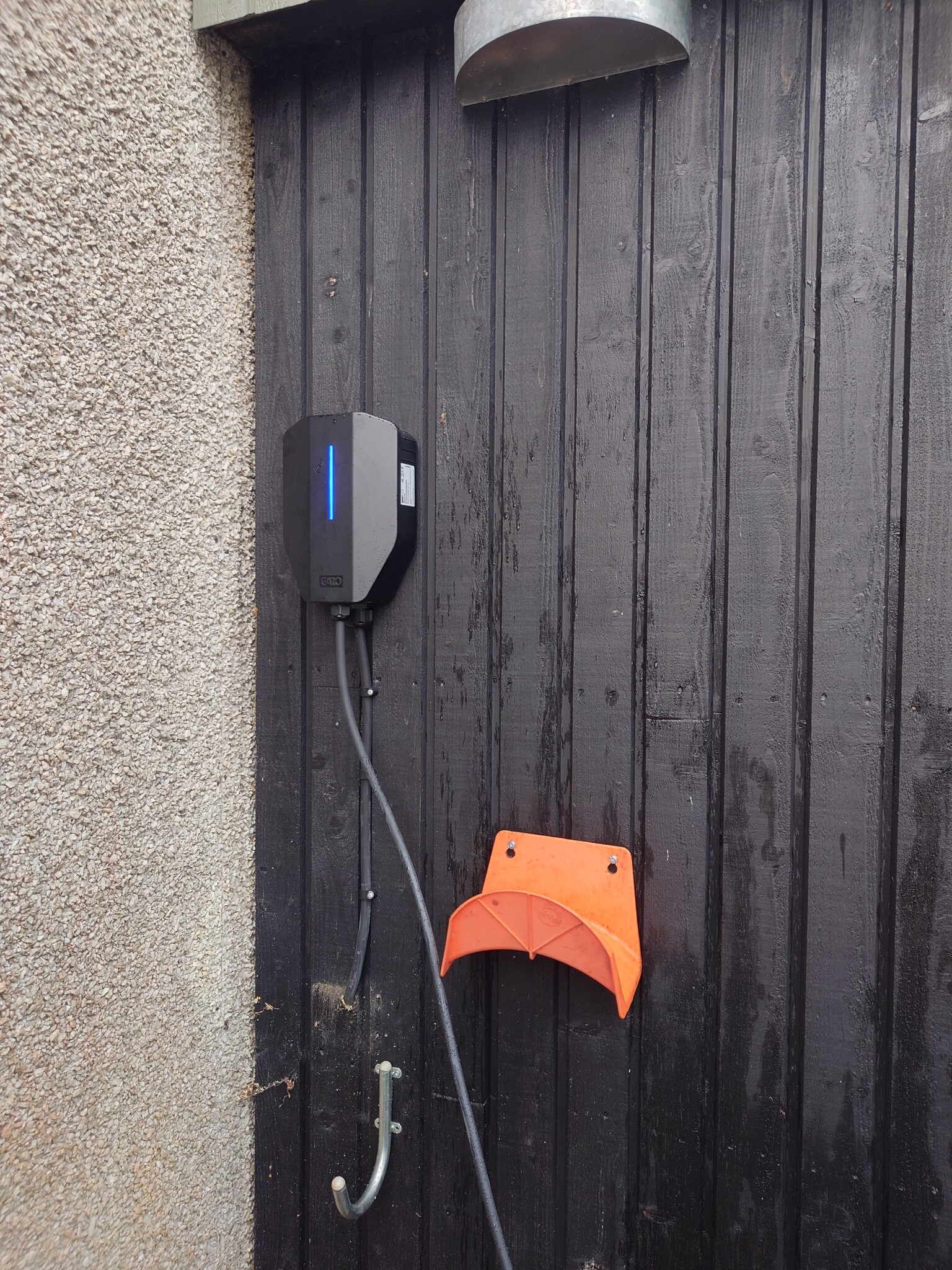

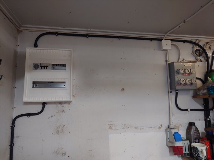

Elektrikern hade aldrig installerat nån Garo-box förut, så det var trial and error. Av nån anledning ville inte boxen koppla upp sig på det "närmaste" trådlösa nätverket, så när den hittade det andra så valde han det utan att lyssna på mina tveksamheter.. får nog mecka vidare med det själv tror jag... Eventuellt dra en kabel dit, nu har jag ju ändå tränat på att mysa runt i krypgrunden...
Sen ska resten fixas.. får se om "min" elektriker har tid och lust nån gång i vår...

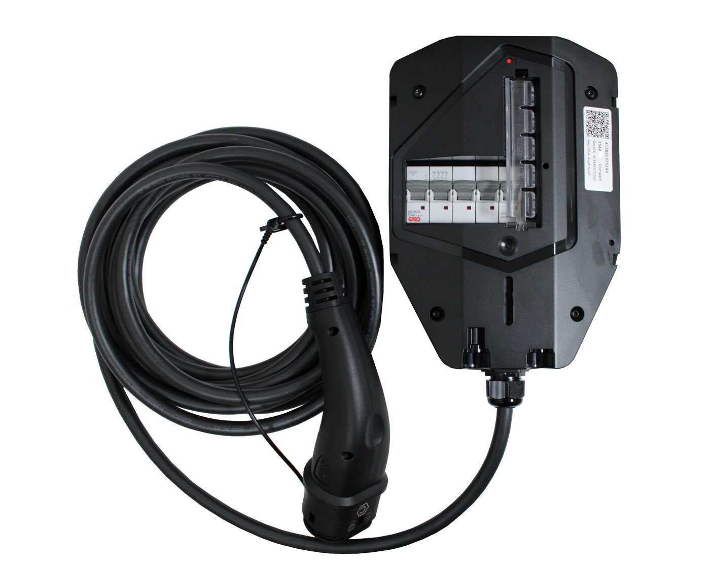

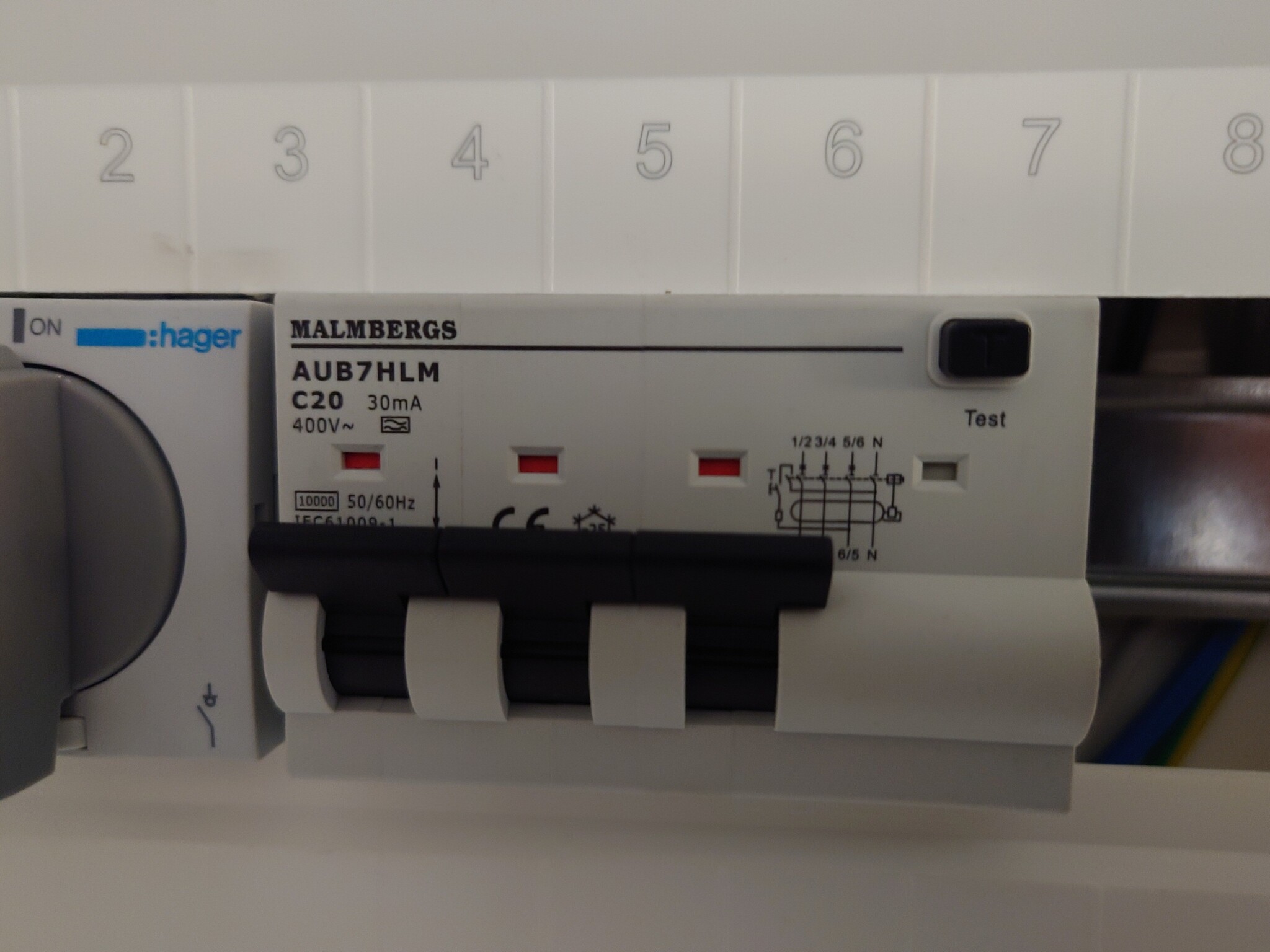

Godkände du en dyr PSA i den mycket rymliga kapslingen istället för en separat JFB och dvärg?
Tanken är att allt från diazed-centralen ska flytta in i kapslingen, därav utrymmet.. 😄
PSAn ingick i installationspaketet, det sitter säkringar i laddboxen, antar att det räcker?
Laddbox med flera säkringar och en lång laddkabel, används för elinstallationer och omkopplingar i byggprojekt.
Söker man på beteckningen hittar man inte mycket, så det verkar som att inte ens Malmbergs vill kännas vid PSAn..
Malmbergs AUB7HLM automatsäkring, C20 30mA 400V, med märkningar och testknapp, installerad i en elcentral.
Malmbergs, då bör den inte ha varit så dyr i alla fall :) Frågan är hur tillförlitlig den är.
Dan_Johansson
Vad är det värsta som kan hända? Finns det risk att nått brinner upp, eller är det mer "löser ut i onödan"?
Jag ska inte måla fan på väggen, men Malmberg köper in billiga produkter och sätter sitt namn på dem. Jag har monterat nån enstaka Malmbergs och en JFB var trasig från fabrik - den löste inte ut för felström. Jag hittar öht inte denna PSA på nätet. Det skulle inte förvåna mig om en Hager/Garo/Schneider JFB+Dvärg är billigare än denna PSA.

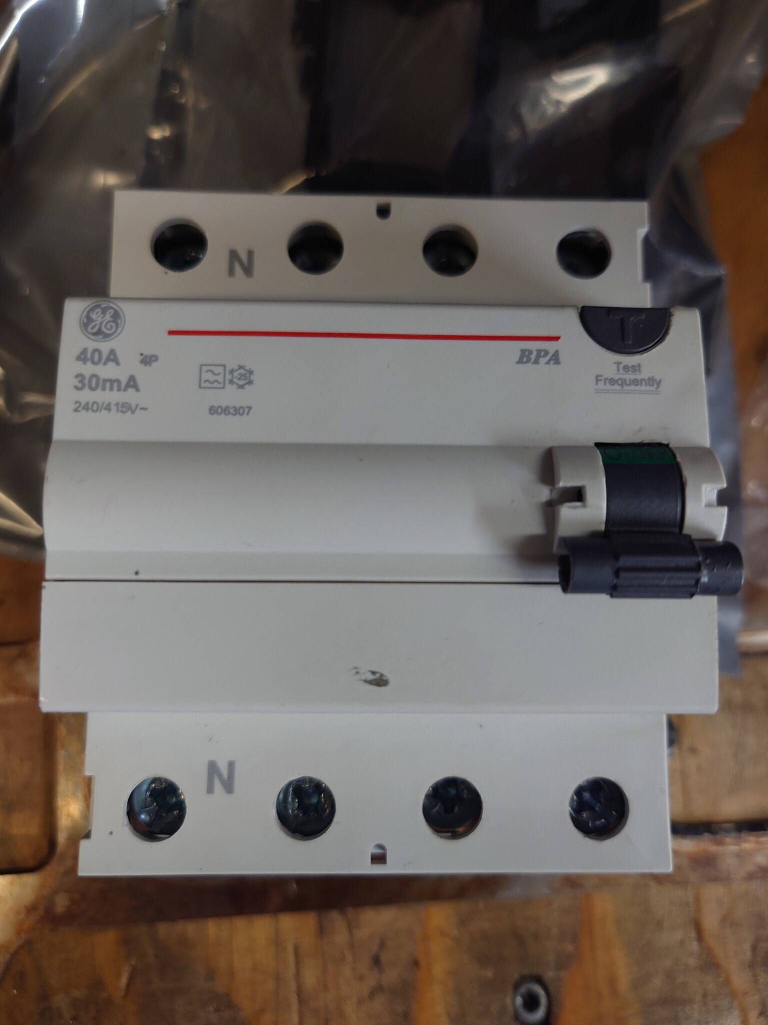

Jag har den här "över" sen den gamla diazed-centralen i huset byttes ut, runt 13 år gammal vid det här laget,.men satt monterad i 7-8 år typ...
RCD-enhet från GE med märkning 40A, 30mA för elinstallation.
Är den rimlig att ha som ersättare om Malmbergs-skräpet lägger av?
tommib
Ja, det skulle jag säga. Jag hade absolut sparat den.

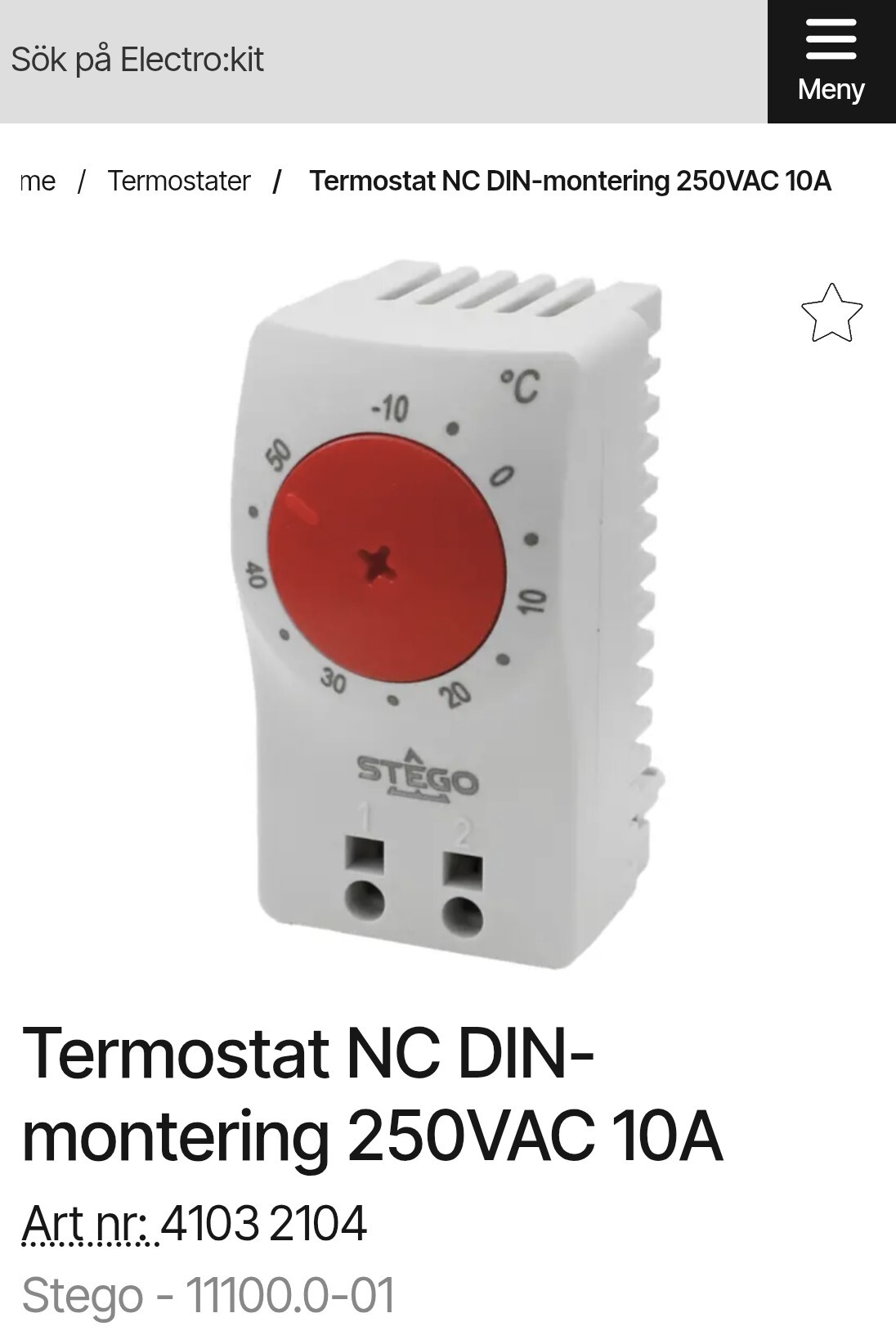

Planerar vidare för steg nästa steg, belysning och värme.
Vill egentligen bara ha frostskydd, och tittar lite på det absolut enklaste sättet att få det..
Skulle man kunna sätta en sån här;
Termostat för DIN-montering av märket Stego, med röd ratt för temperaturinställning från -10 till 50 grader Celsius, modellnummer 11100.0-01.
i centralen, tillsammans med en kontaktor, ställa den på 5 grader och nöja sig så?
(Termostaterna i elementen går inte lägre än tio grader, så de får kopplas bort)
Termostaterna på elementen kan ju stå på ett högre gradtal än den "centrala" termostaten, det blir ju i alla fall den "centrala" som styr värmen.
