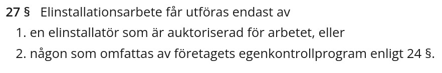

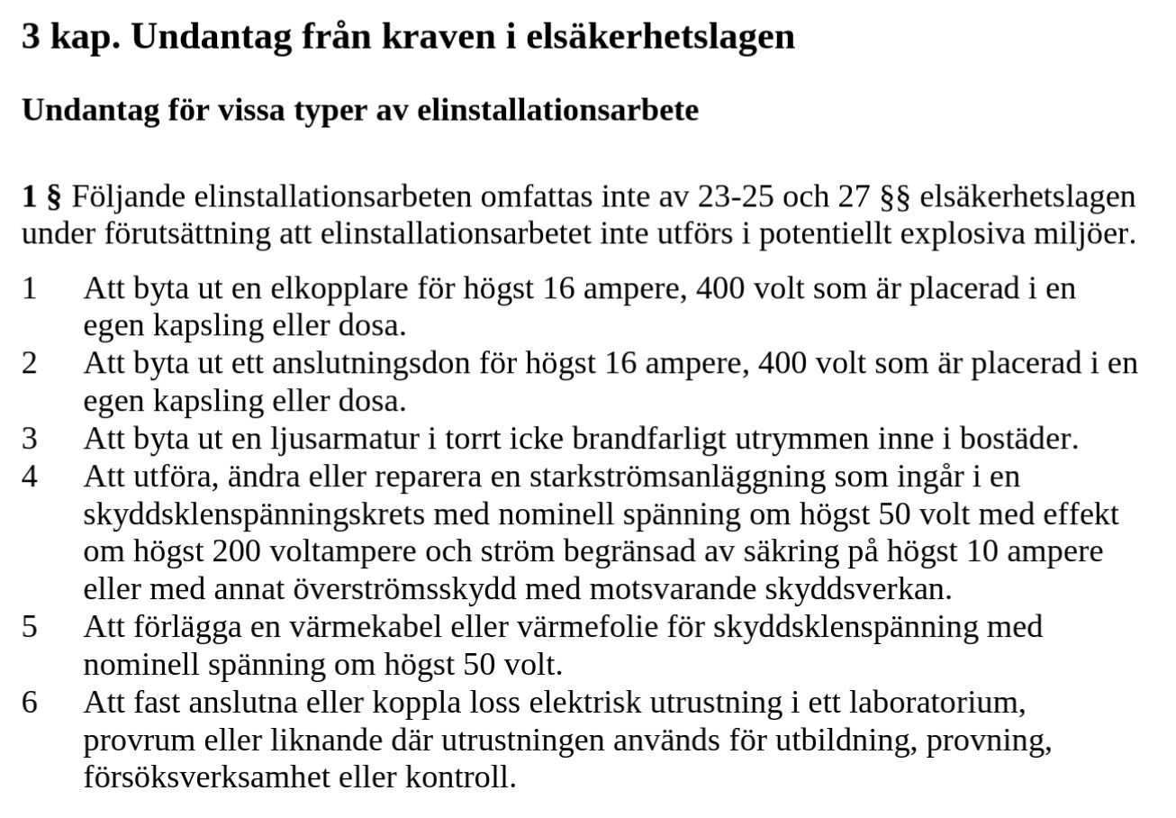

Nej det får inte en lekman göra!D DanielSt81 skrev:
Grunderna hittar du i elsäkerhetslagen som stipulerar:
Tillsynsmyndigheten Elsäkerhetsverket har med stöd av elsäkerhetslagen meddelat rätt detaljerade föreskrifter som trots principförbudet enligt ovan ger en lekman rätt att utföra vissa typer av elinstallationsarbete. Dessa hittar du i ELSÄK-FS 2017:2.
Det är alltså inte någon subjektiv bedömning av svårigheten som avgör vad en lekman får göra, utan det som är tillåtet är det som är uppräknat ovan, inte sånt som kan tyckas likvärdigt med det uppräknade.
