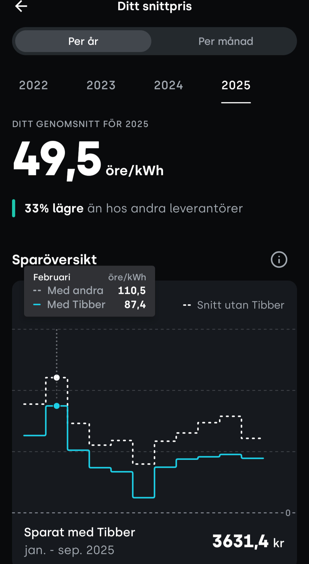

Energiprisdiagram för 2025 med snittpris 49,5 öre/kWh, visar 33% besparing med Tibber, jämfört med andra, sparat 3631,4 kr jan-sep.
Den beräknade elkostnaden är bara för elhandeln, va? Det blir väl lite andra siffror om nätavgiften räknas med.
