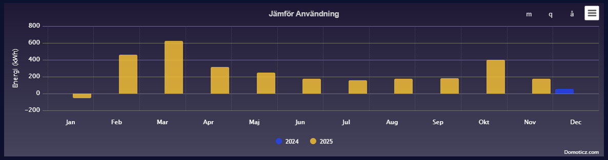

Men så kan du ju inte göra. Du måste ju ta priserna för vintern då du värmer (vilket höjer medelpriserna). Sedan kan du inte räkna med de fasta kostnaderna, för de har du ju även om du har fjärrvärme. Du kan iof räkna in skillnaden i fast kostnad om du måste ha ett högre/dyrare abonnemang pga värmen via el. Men notera då att den merkostnaden skall enbart räknas in på den el du förbrukar till uppvärmningen.
Ignorera december och januari i denna graf då den inte fungerade då pga en trasig elmätare, men denna mätare visar min elförbrukning under året till varmvatten och värme:
Stapeldiagram som visar energianvändning i kWh per månad för 2024 och 2025, med höga värden i mars och oktober 2025.
Hursomhelst det är bara det som verkligen har gått till värme och varmvatten som man kan räkna in i sin kalkyl. En kalkyl för att värma huset med el skall alltså inkludera:
- den el som gåt till värme och medelpriset för den elen under de månader den har använts. Här ärknar man också med överföringsavgifterna och skatterna för elen.
- merkostnaden i form av elabonnemang, här kommer ökad säkring in om man måste ha det. Här kommer också högre effekttariffer in.
Delar du sedan summan av siffrorna ovan med antalet kWh el som gick till värme, ja då har du det genomsnittliga elpriset för elvärmen.
