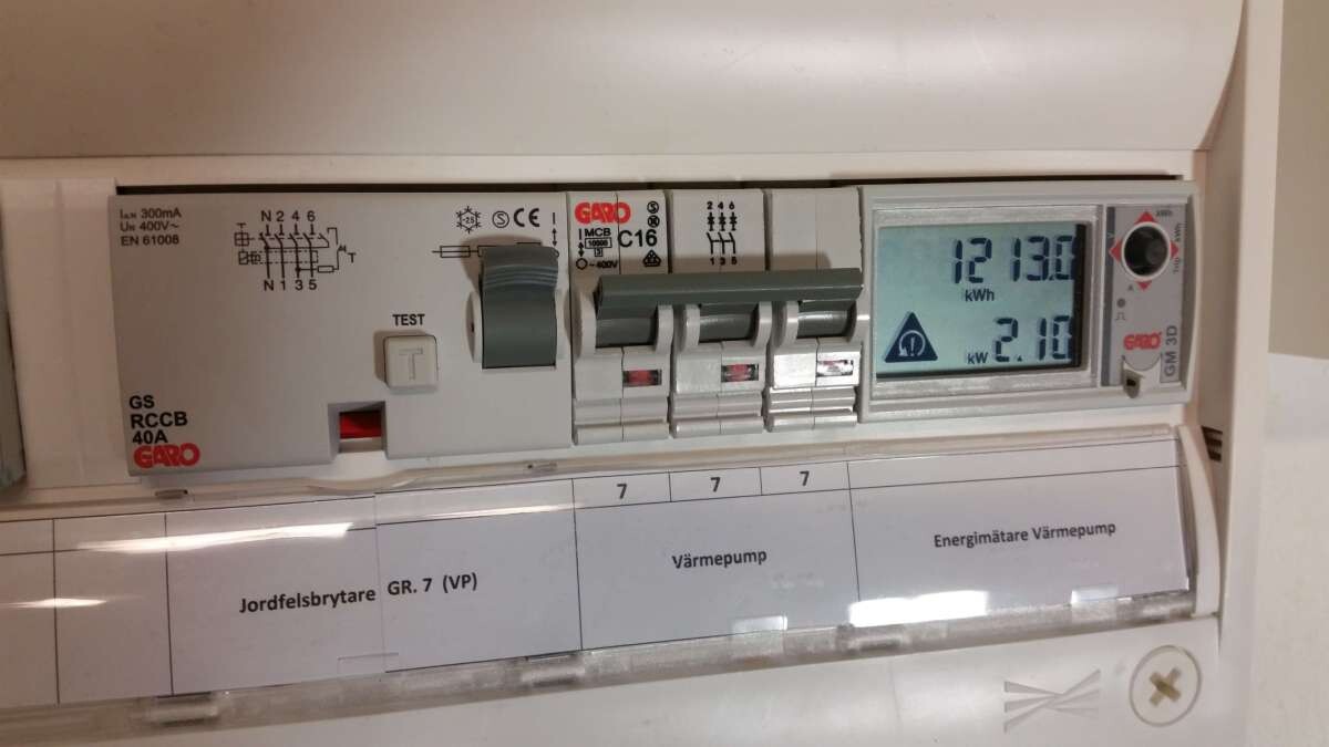

Jag har en separat energimätare i elcentralen. Väldigt bra om man vill ha 100% koll.
Energimätare i elcentralen visar 1213,0 kWh och 2,10 kW, med jordfelsbrytare och andra mätinstrument i närheten.
Vi har som sagt en exakt likadan mätare, men hur ser man t ex förbrukningen under ett år på denna? Har jag missat något här?

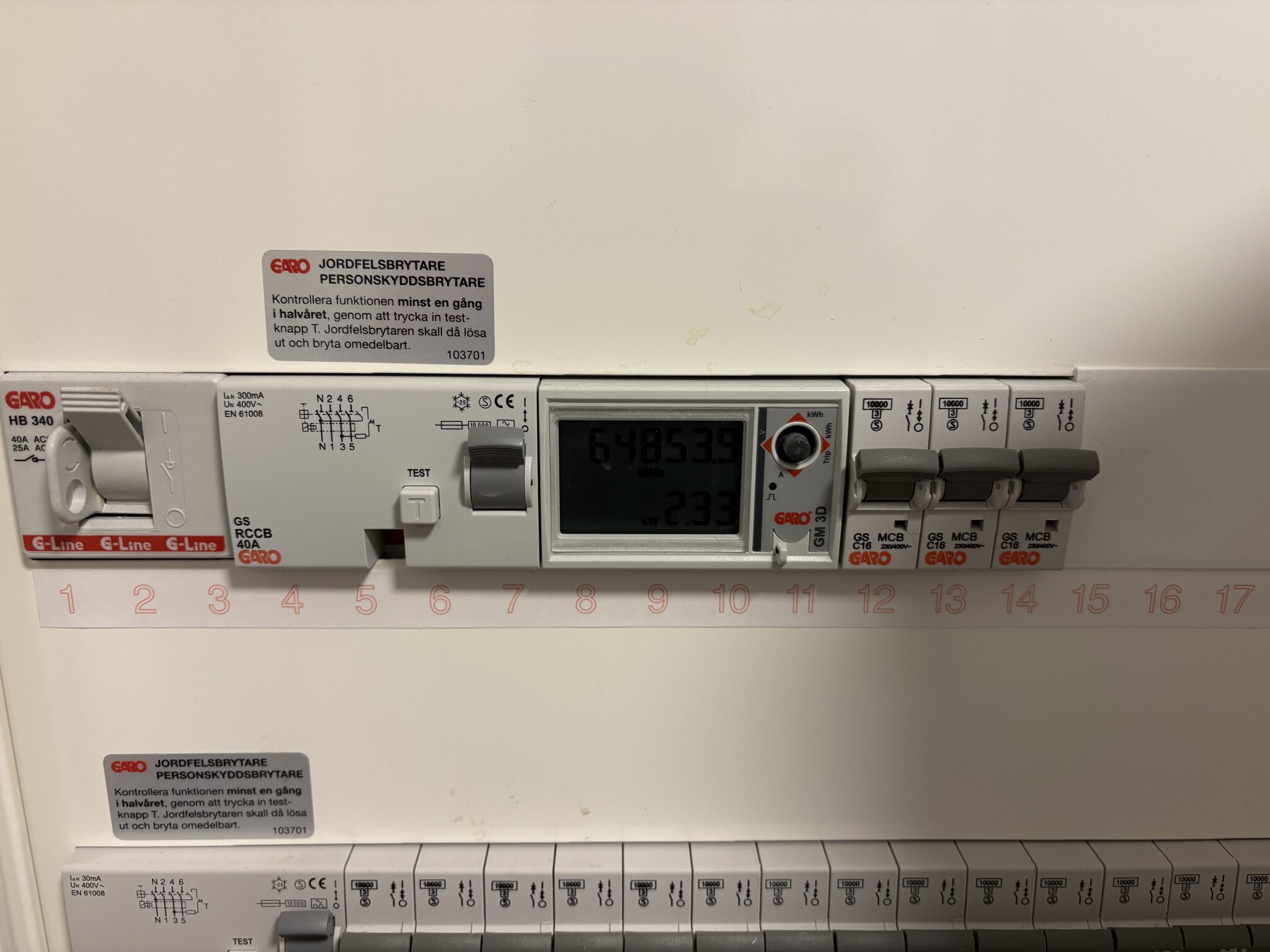

Jodå, har en sån här:
Elcentral med jordfelsbrytare och automatsäkringar från Garo, visande digital display och testknapp.
Men den säger som sagt inte så mycket…
Jag kan se en ögonblicksbild av nuvarande förbrukning för pumpen, och så står det en totalsiffra på 64 869 kWh. Jaha - men vilken period då? Sedan mätaren installerades eller? 😎

Och den är kopplad enbart på värmen?
