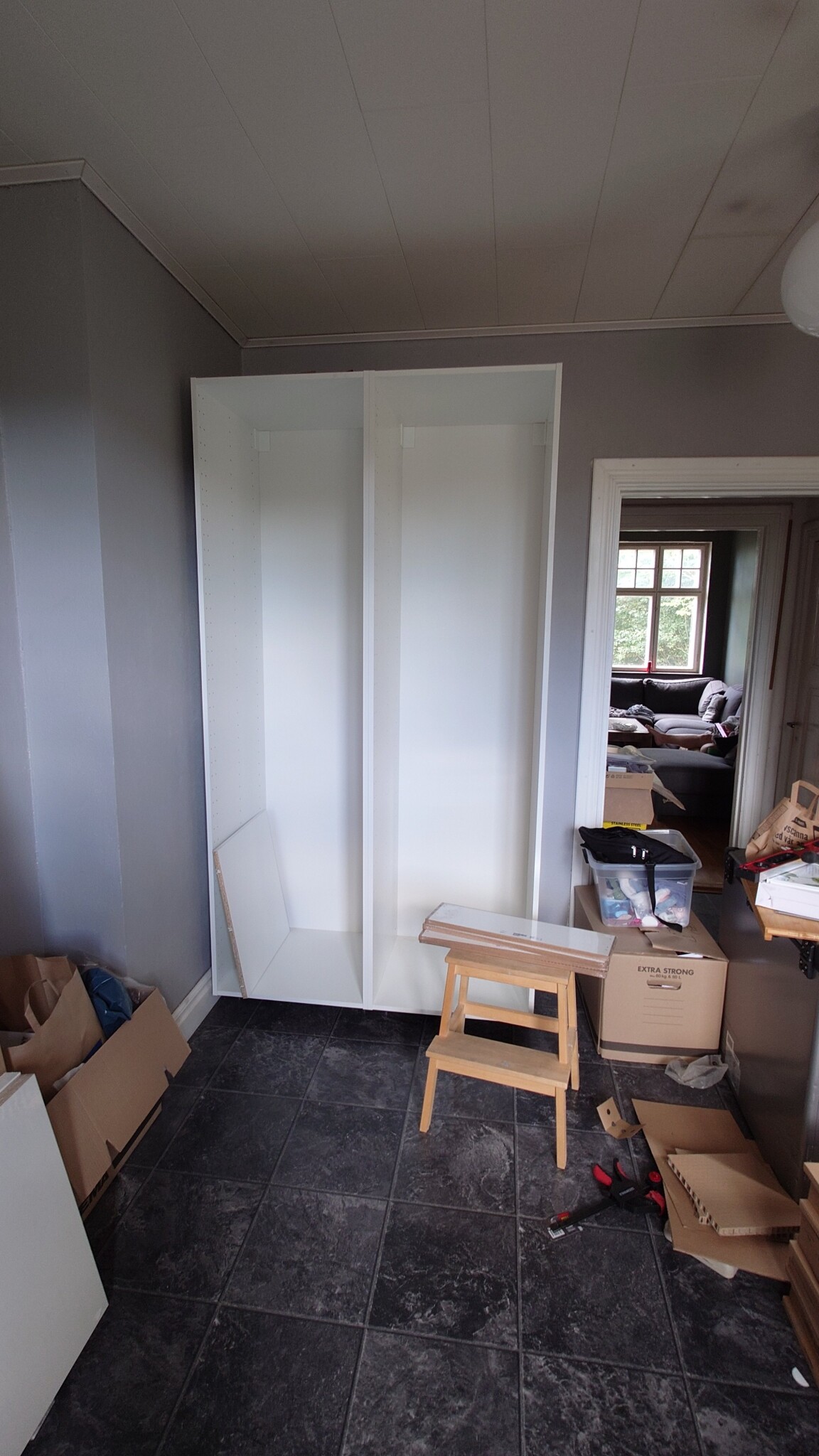

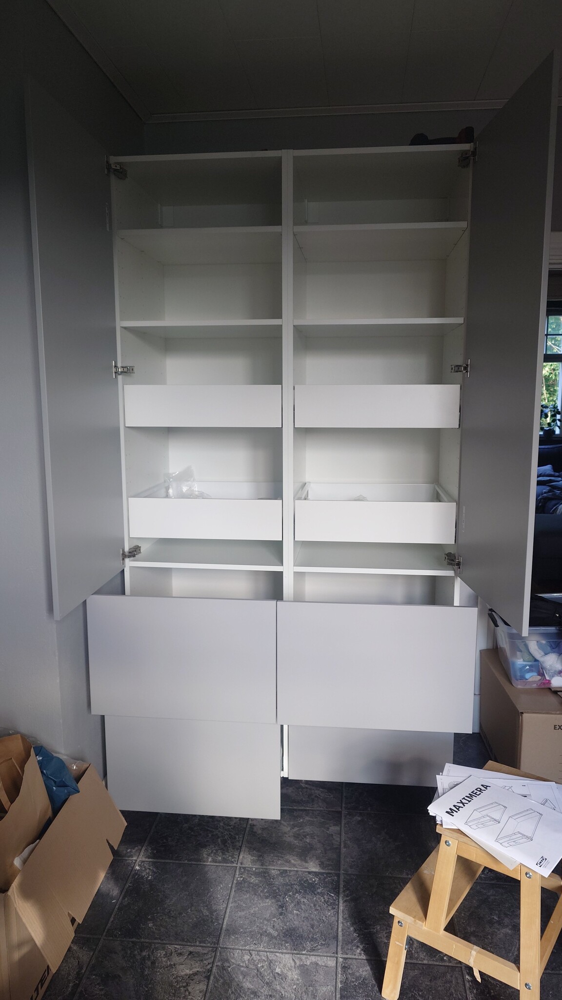

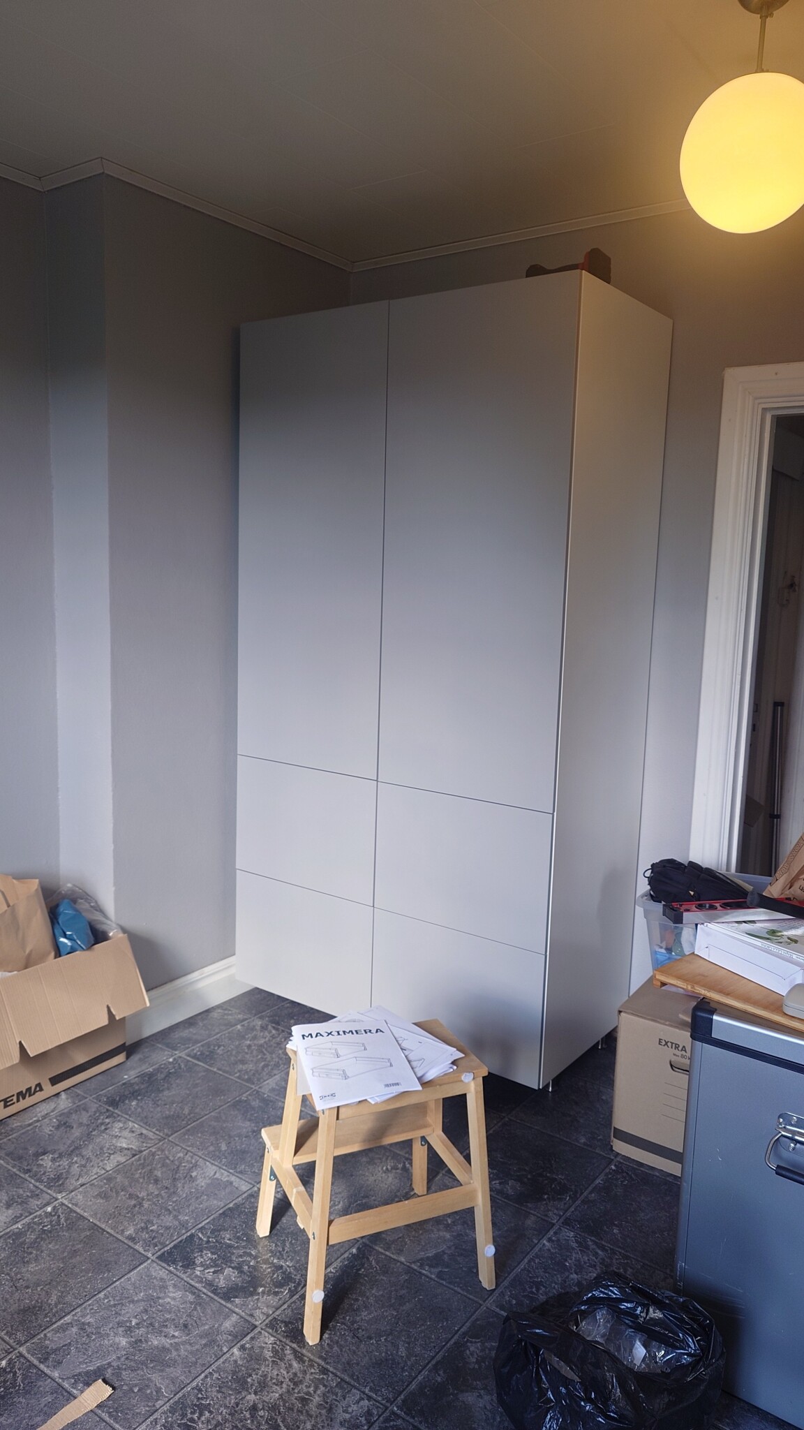

Kompletterat köket med två nya högskåp från Ikea 💸

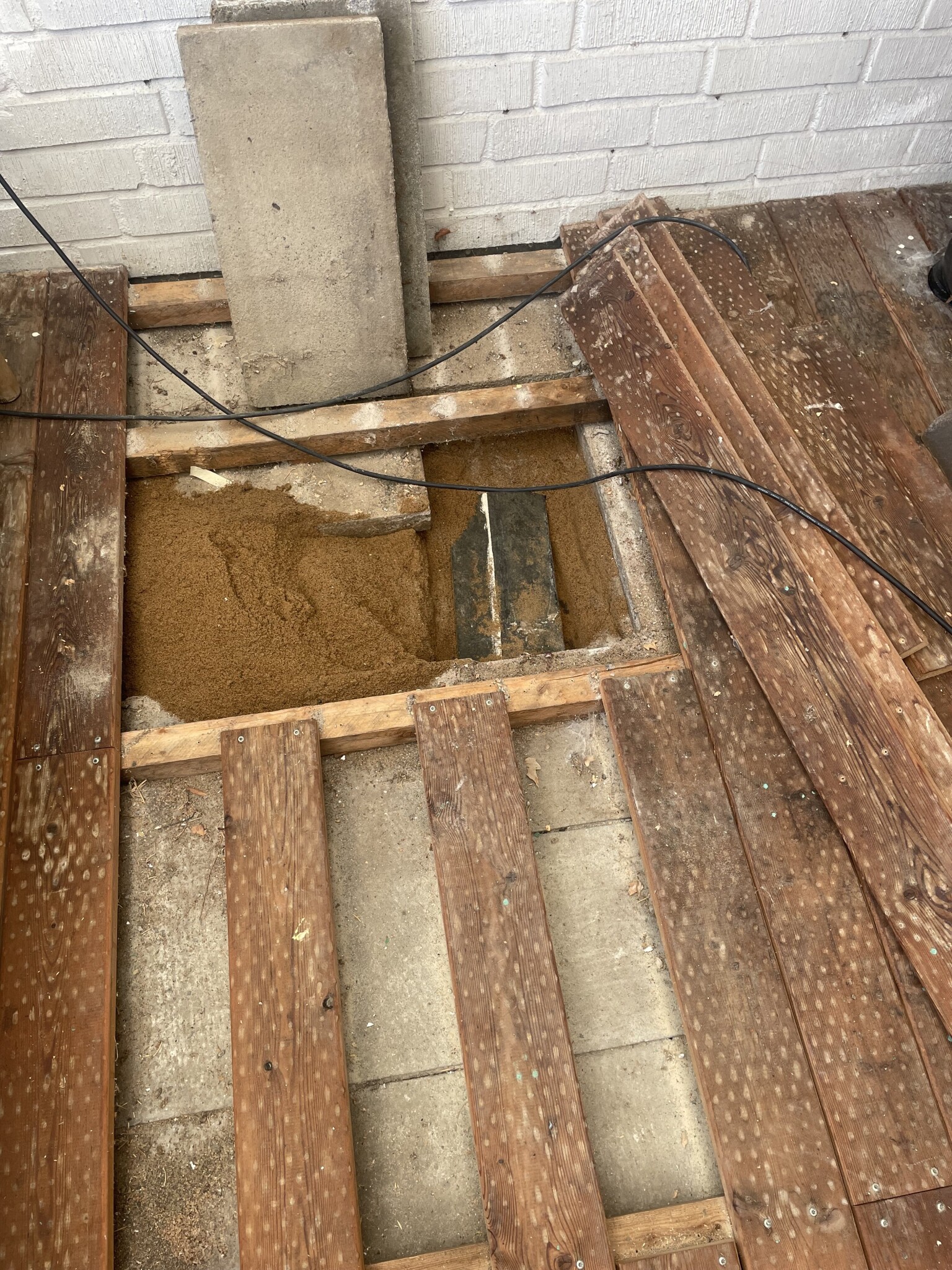

Börjat skruva ner ett gammalt uterum för kommande utbyggnad. Grundlagts med sand och sen betongplattor samt ett regelverk med trall på. Lite synd att ta upp allt men vi ska bredda det och ha gjuten platta. Jaja. Men började alltså lossa några enstaka trallbrädor bara för att kolla hur grundläggningen var gjord… grävde bort lite sand och på första spadtaget tjong! Ja, men smidigt att de grävt ner gammal fönsterbänk av eternit just där - kommer jag dö nu? 😂

Oj!O olofh skrev:Hur man vet att man bor i Lomma utan att fundera på det. Ett spadtag och så slår man i en gammal fönsterbräda av eternit…
Nu får du börja googla aspest sanering! 😉
Du kan vara lugn, du dör inte nu. Du har säkert hela helgen på dig innan du faller ihop.O olofh skrev:Hur man vet att man bor i Lomma utan att fundera på det. Ett spadtag och så slår man i en gammal fönsterbräda av eternit…

Lomma bort från det där så klarar du dig nog.

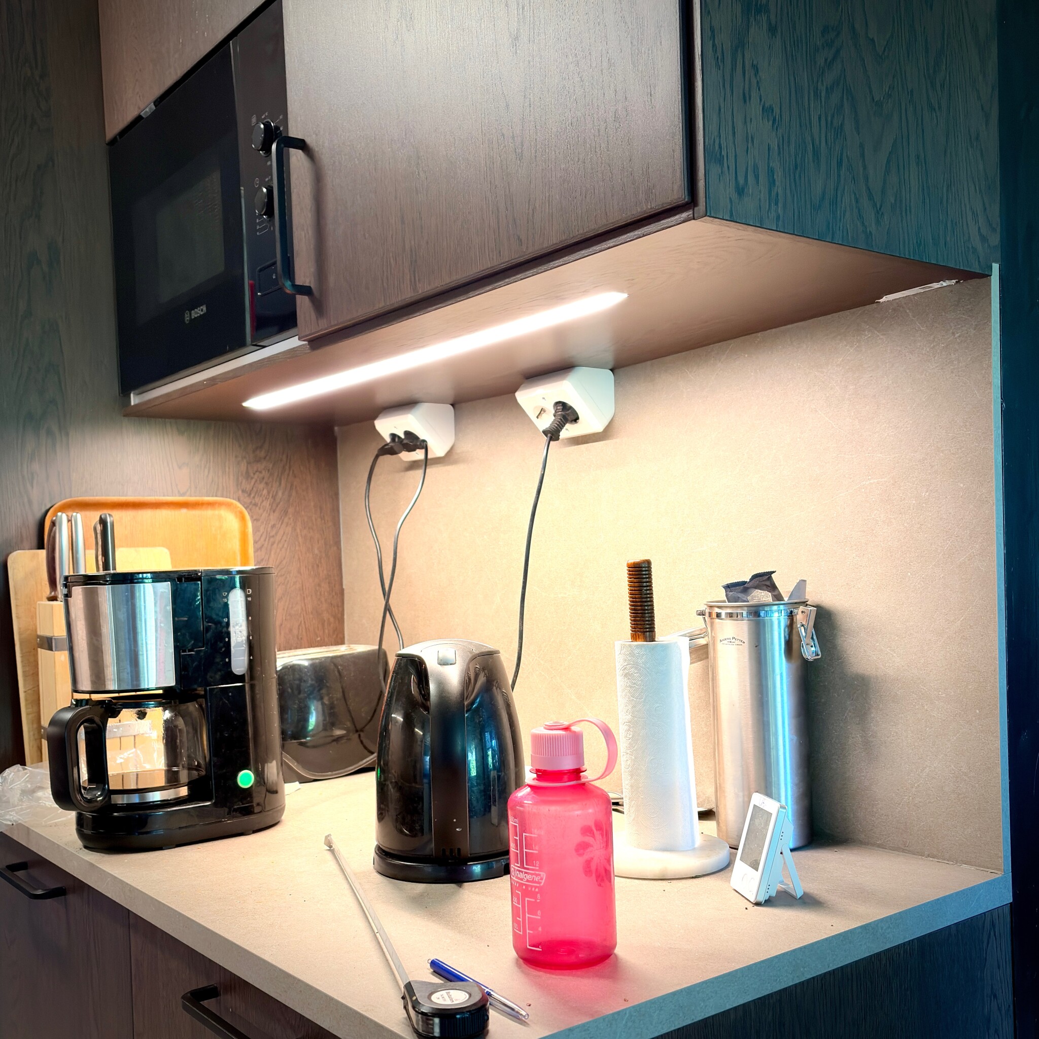

Så börjar köket falla på plats.

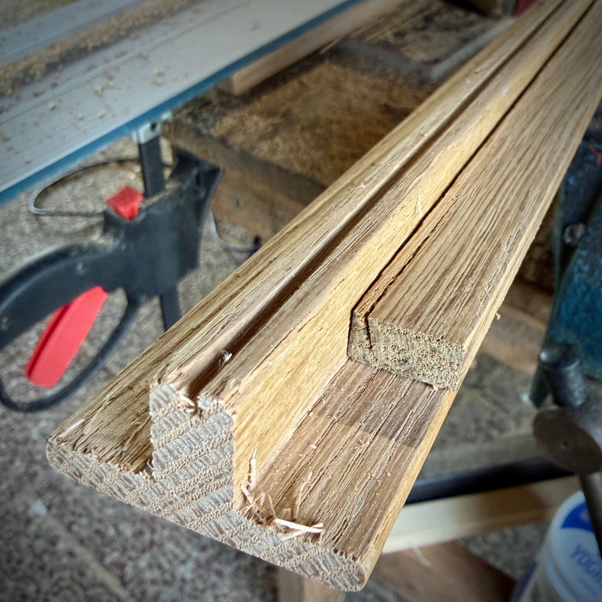

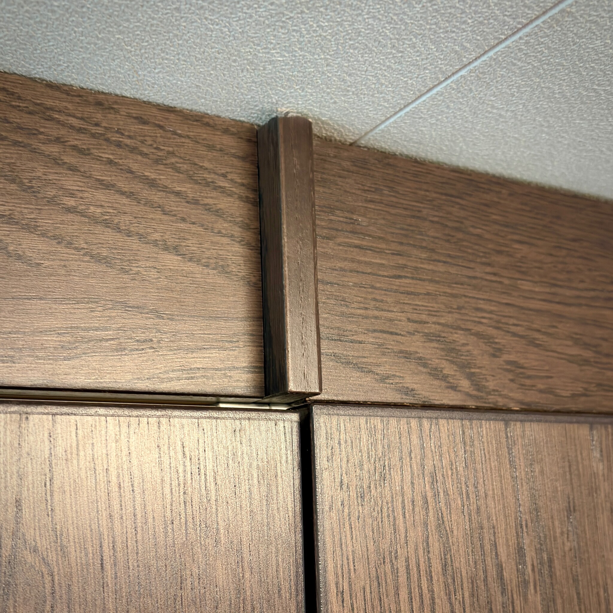

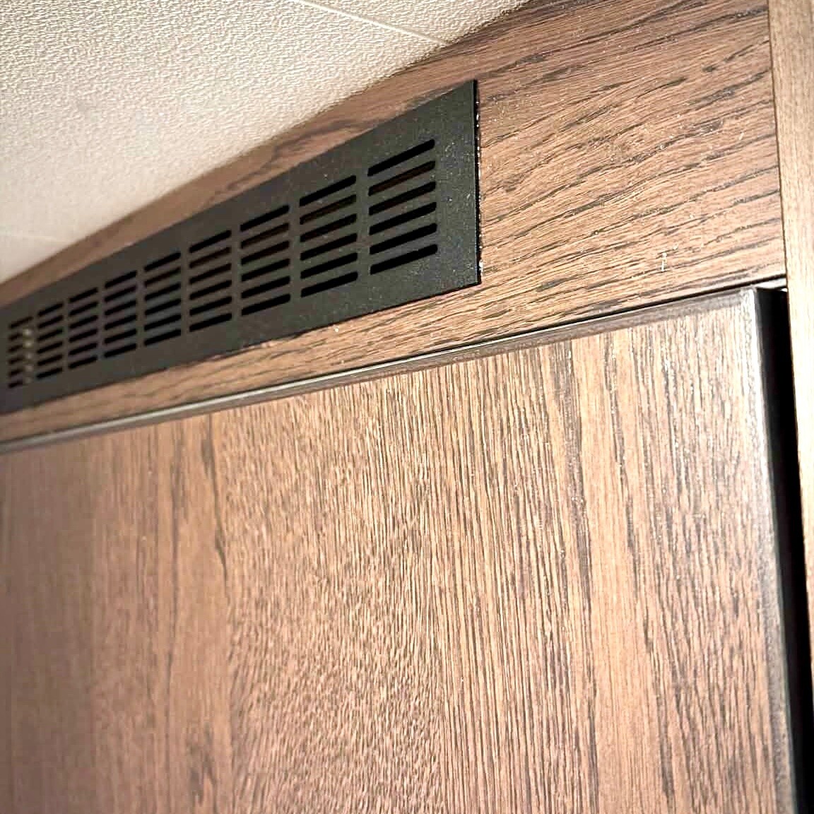

Anslutning mellan skåp och tak krävde tid och svordomar. För att få alla längder att gå ihop valde jag att använda två spillbitar och göra en fuskkant. Blev nöjd och tycker det ser snyggt ut jämfört med en enda lång kant med skarv.
Ledlisterna är infrästa och nu vet jag hur jag skall göra nästa gång. Vilket aldrig kommer ske.

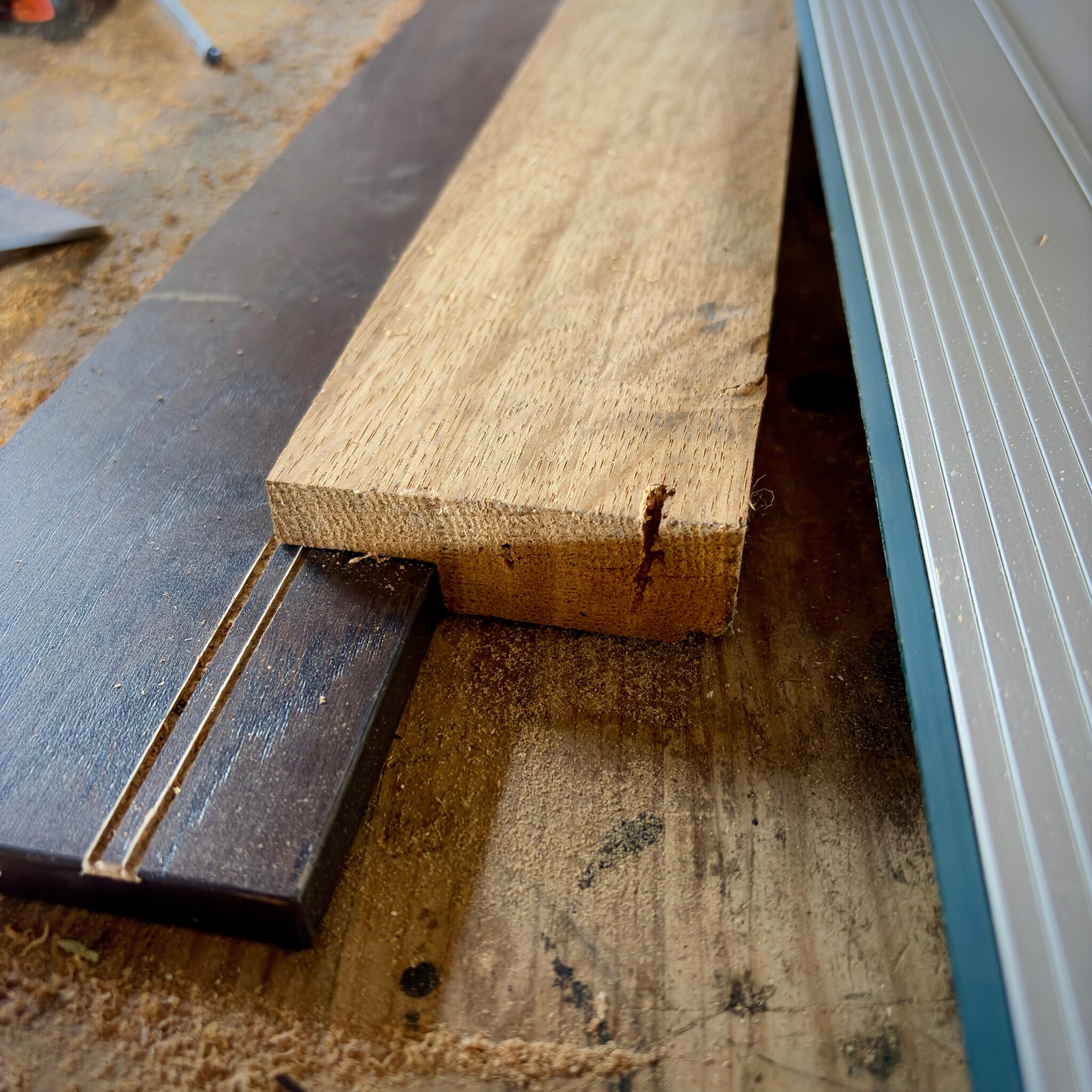

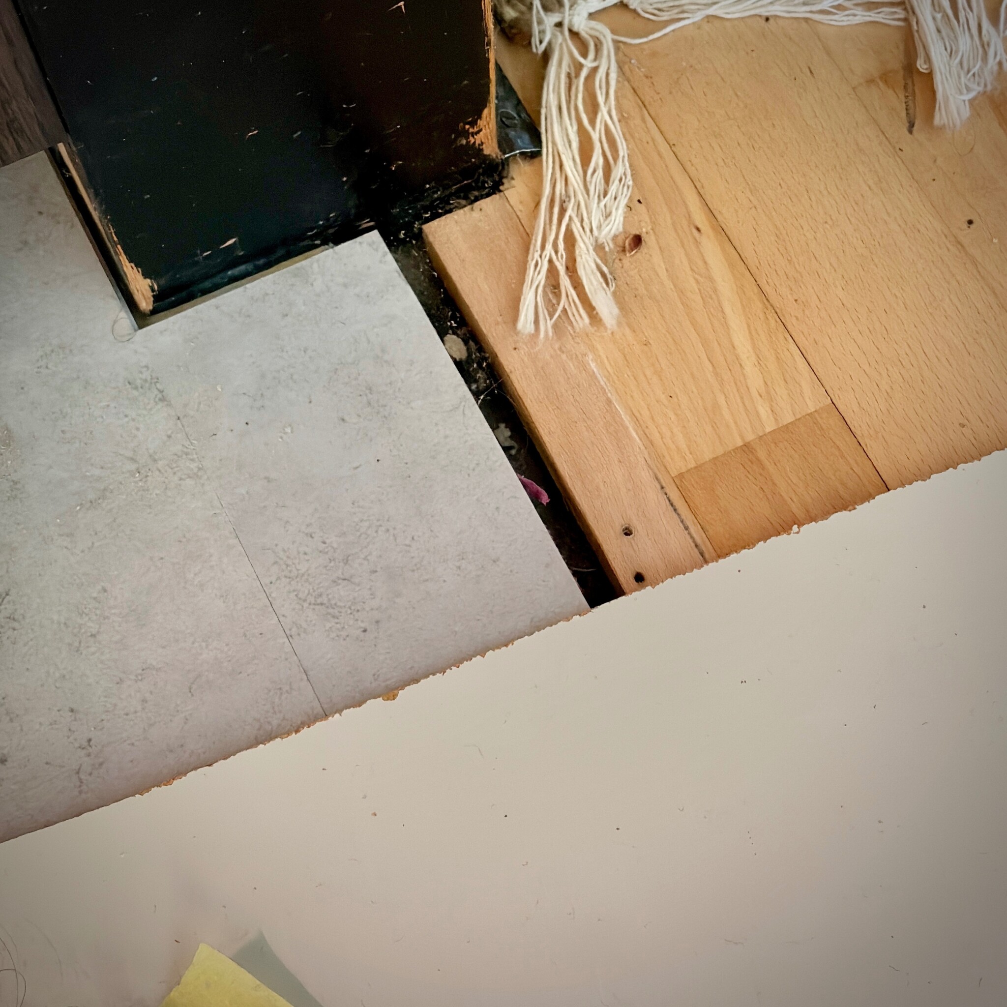

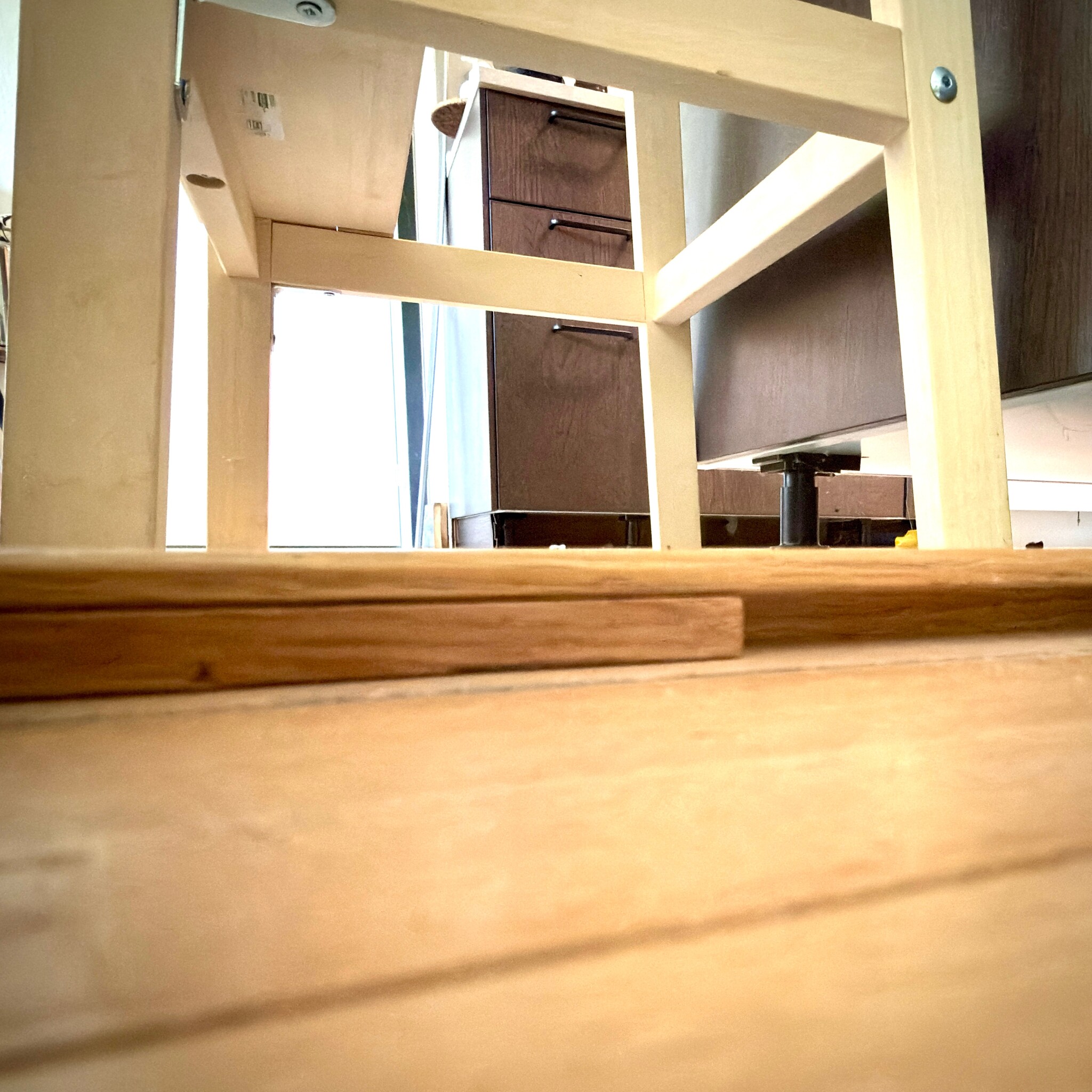

Nu är det skarven mellan gamla parketten och det nya laminatgolvet kvar. Alltså jag fattar inte sådant här. Men bilköpet en skarv på byggmax men eftersom det är en höjdskillnad på 5,2 mm så valde jag att såga ut motsvarande bitar från en gammal dörrtröskel jag tog från jobbet när det renoverades. En sådan där bra att ha träbit.
Verkar fungera. Men nu undrar jag om jag tänker rätt vad gäller ett fästa skarven.
Jag tänker jag borrar tre hål rakt ned genom listen och sedan fortsätta att borra i betongunderlaget. Sätter plugg och sedan skruvar fast listen. Kanske dölja skruvarna med plugg. Men de känns som vi nöjer oss med lätt försänkt skruv.
Men om någon har tankar om den lösningen?
