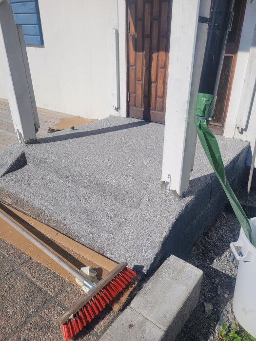

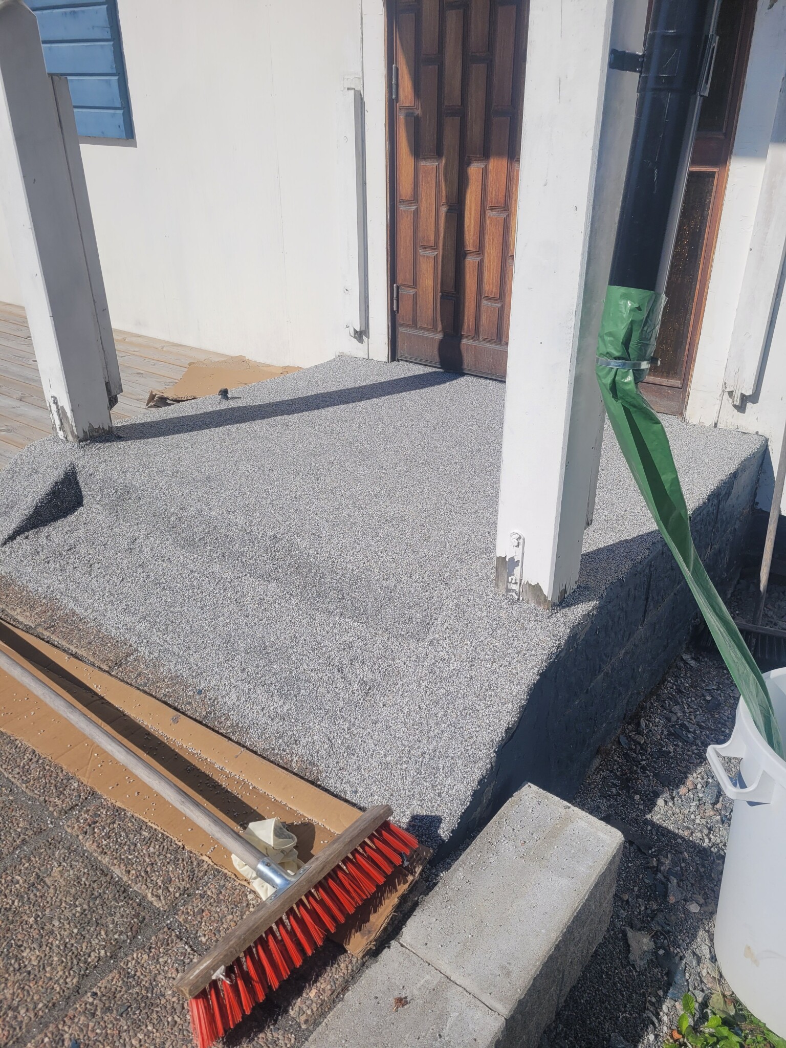

V växelventil skrev:
Håller på med Dura trapp.Dyrt och åtgången på massan är brutal.Köpte för 2 kvm (4000kr) men har fått köpa till 4 kvm till men tveksam om det räcker till resten av trappen😢
Är det någon typ av epoxi?
Ja typ.Man blandar en 2 kilos + en 1 kilos hinkar.härdtid typ 3-4ttimmar Sedan sopar man bort det överblivna stenarna som man strö på.Tur så räckte det till resten av trappen😳
2+1som man blandar ska räcka till1 kvm

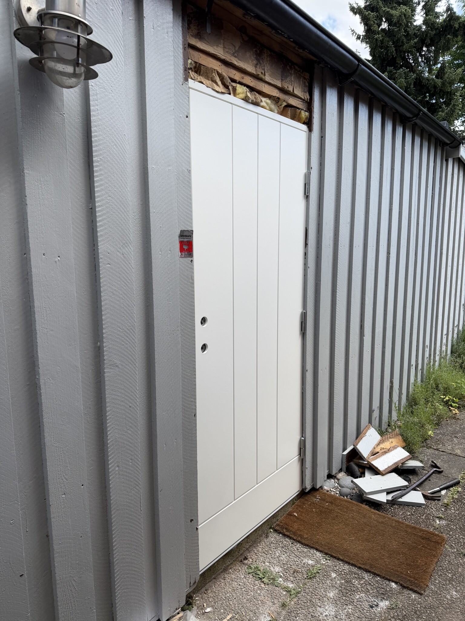

Bytt en rutten garagedörr. Och åter igen förundrat mig över hur man kan bygga ett hus helt utan räta vinklar där inga linjer är i våg 🤷🏼‍♀️
Man får helt enkelt göra så gott man kan med det man har…
