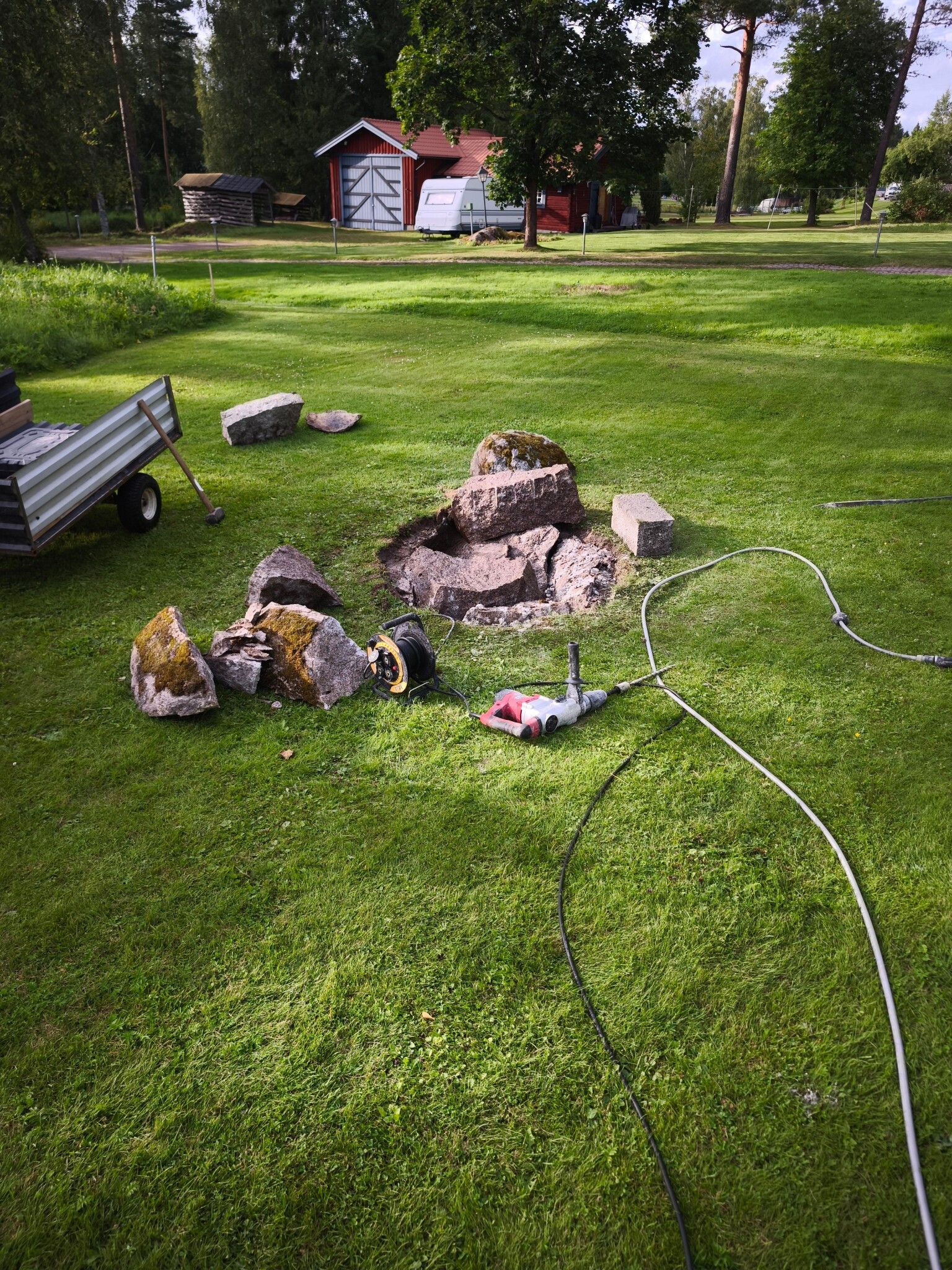

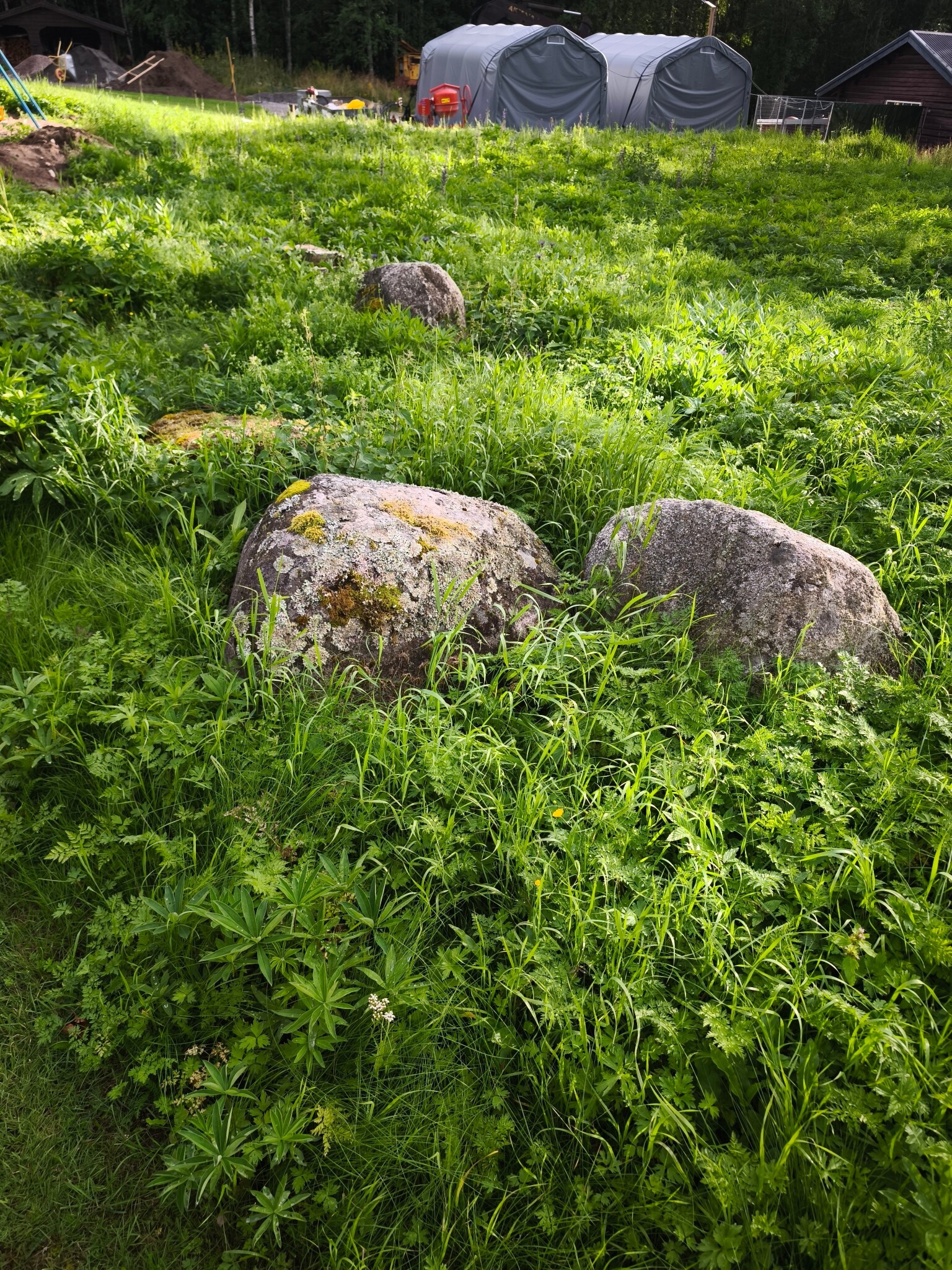

Inte på huset direkt, men väl på tomten. Denna har legat här, sen låg det ca 3 stenar runtom och uppe på allt det hade de planterat en buske, busken och stenarna runtom försvann 2019.

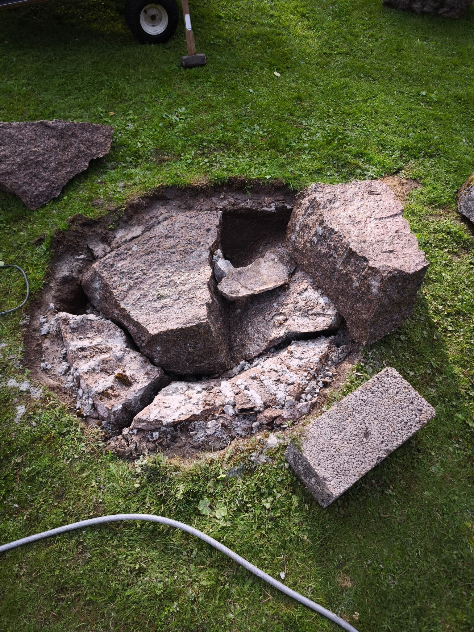

Nu tog jag ta i den stora sista klumpen, ca 20% av den var synlig, jag ville ned under marknivå men sprickorna gick nedåt istället för horisontellt.
Jag har ca 5 timmars arbete i den med borrning, sen stenspräck och nu 16mm spräckkil.

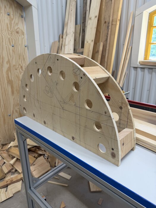

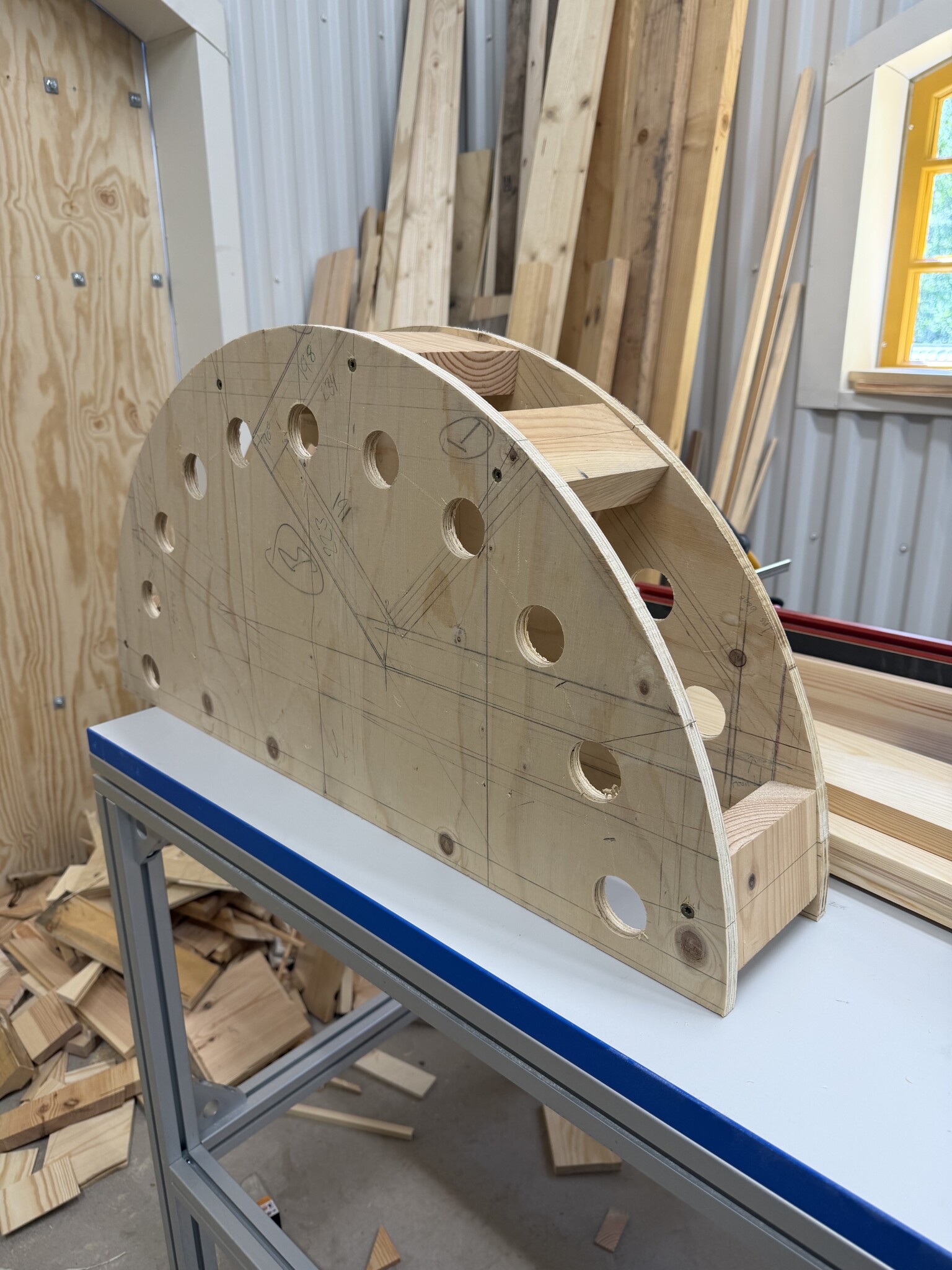

Då var det väl dags att få till ett avslut med snickeriet runt lunettfönstret. Satfläsk vilken tid det tar med att lista runt ett litet halvfönster!! Men nu är det gjort och enbart måleriarbetet kvar.

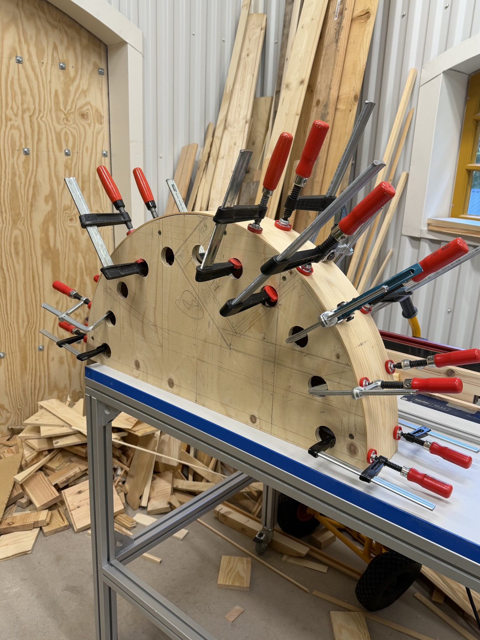

Jag var ju "tvungen" att få till själva smygen, och då det inte finns färdigt på vare sig Jula, Coopen eller Silja Line så blev det till att få fixa det själv då. Men först krävs ju ett underlag för att få till formen med den aktuella radien, och för det krävs en jigg. Och med hjälp av diverse spillbitar så kan man uträtta underverk.

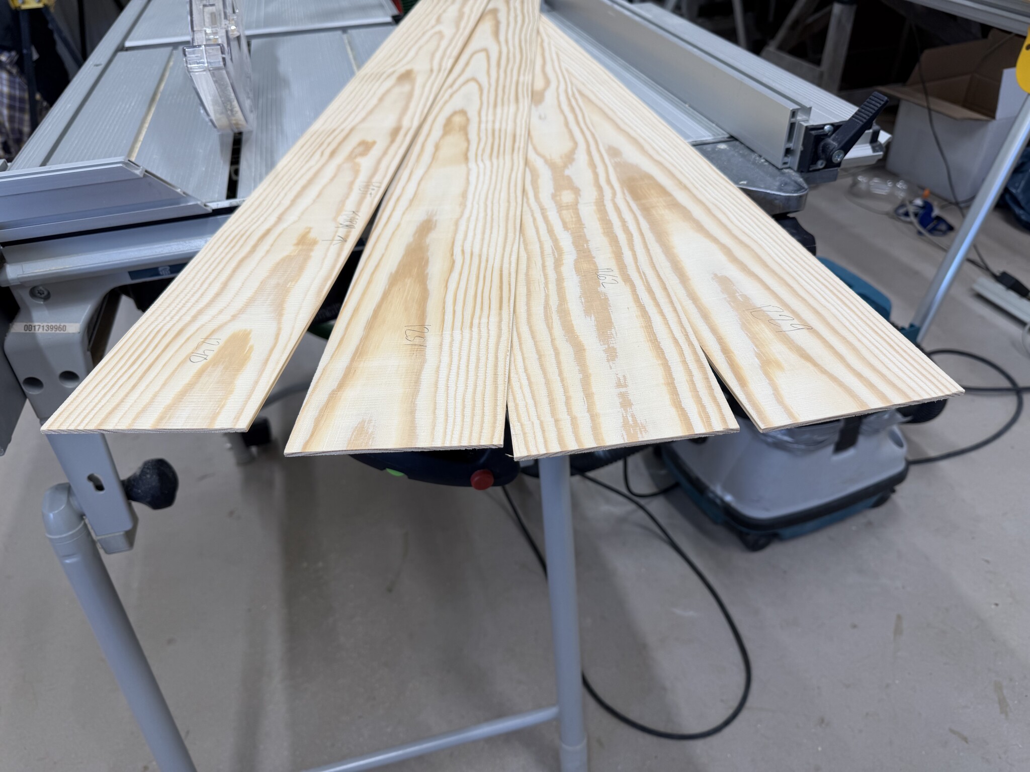

Och för att få nytta av denna konstruktion så krävs det att man klyver lite kvistfri furu. Börjar nästan trivas med bandsågen, även om det finns mer att önska av den. Men förmodligen mera en fråga om inställningar, men nöjd med slutresultatet ändå. Gick bra att få till knappt 4 mm tjocka ämnen som ligger på ca 120 mm bredd och med en längd av ca 1,3 m. Det tog sin tid och en massa omtag då det annars var risk för att ådrorna skulle dra i sågbandet. Slutligen så tog jag planhyveln och gick på minsta höjden 3,5 mm och där är den slutliga tjockleken. Det var ett par bitar som bitvis var smalare än vad hyveln klarade av att få till fullt ut, så de hamnade i det yttersta lagret. Huvudsaken att limmet håller och att den finaste sidan vänds inåt.
För att vara säker på att dessa blad inte spricker när man böjer dem så tog jag och ångade dem över kokande vatten. Och det funkade även om jag skulle önskat att det inte var så nervpåfrestande med de spänningar som ändå fanns kvar. Skulle haft en ångbastu på ett hundra grader kanske, eller vad som krävs. Innerradien är ca 385 mm ändå så nervvvöst var det. Och med tvingarnas hjälp så gick det bra likväl. Men alldeles typiskt så KAN man inte ha FÖR många tvingar, men det löste sig med att ta limknektar längst ner och byta ut de tvingar som satt där (på bilden) och placera dessa i tomma hålen i stället.
Här är enbart den första och inre delen satt, och när denna del var fastspänd så släppte jag på alla tvingar förutom knektarna och drog på med lim och placerade nästa lager med "faner" och tog hjälp av tvingarna för att få faneren dikt an mot underlaget. Och med fyra lager så fick det vara nog och tjockt nog för att tillfredsställa mina begär.

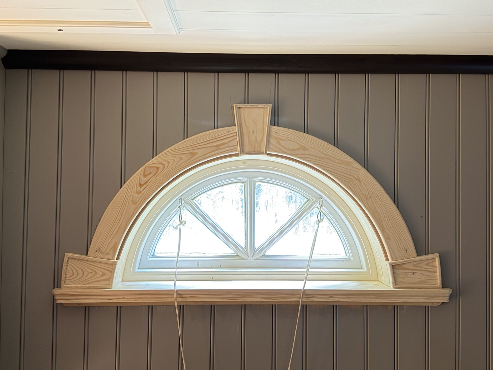

Vidare så blev det ju tvunget att få till foder runt spektaklet. Och tänk om man kunde nöja sig med det enkla och lilla bara! Nä då ska det barka iväg och komplicera det som skulle kunna vara ett bara. Okay för att få till fodren så krävdes det ju en radie även på dessa och absolut att det låter sig göras utan större åthävor, men VARFÖR inte nöja sig med det! Nä då ska det klossas hit och dit bara för att få det att se lite mera livfullt ut. Men en liten tanke ligger i att fönstret har så förbaskat grova och i mitt tycke fula spröjs så kanske detta utförande förtar intresset från spröjsen.
Egenklien skulle det inte behövas en kvartslist under fönsterbrädan, men för att dölja en alltför kort panelända som annars skulle vara synlig under så fick det väl komma dit en ändå.
Vaddå! Fönstret skitigt!! Äsch det kanske målaren fixar😉

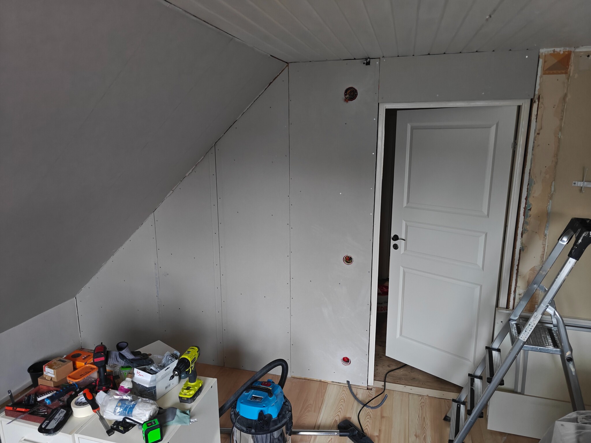

Hoppas detta tak (spånskiva) ska hålla, det förra i mdf var lite känsligt.

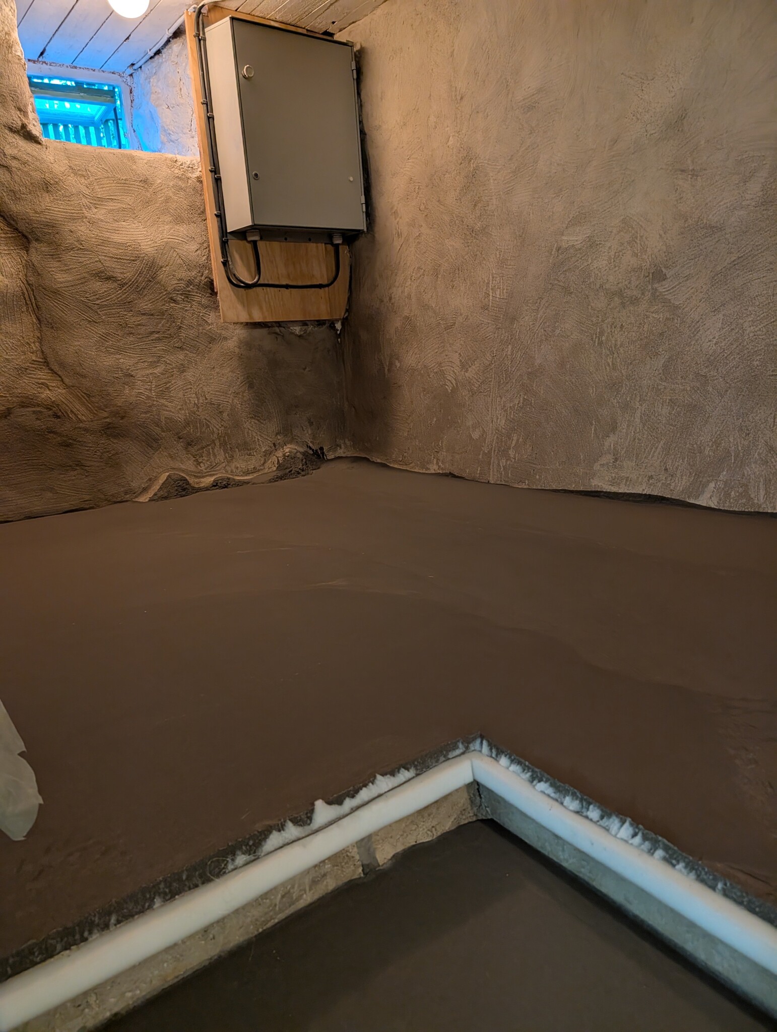

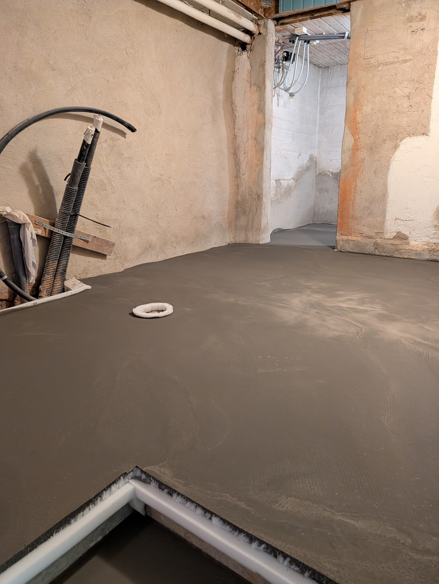

Spacklat golv i den delen av källaren som ska vara pannrum. Snart dags för flytt av bvp och därefter kan det sista grävas ur i källaren.

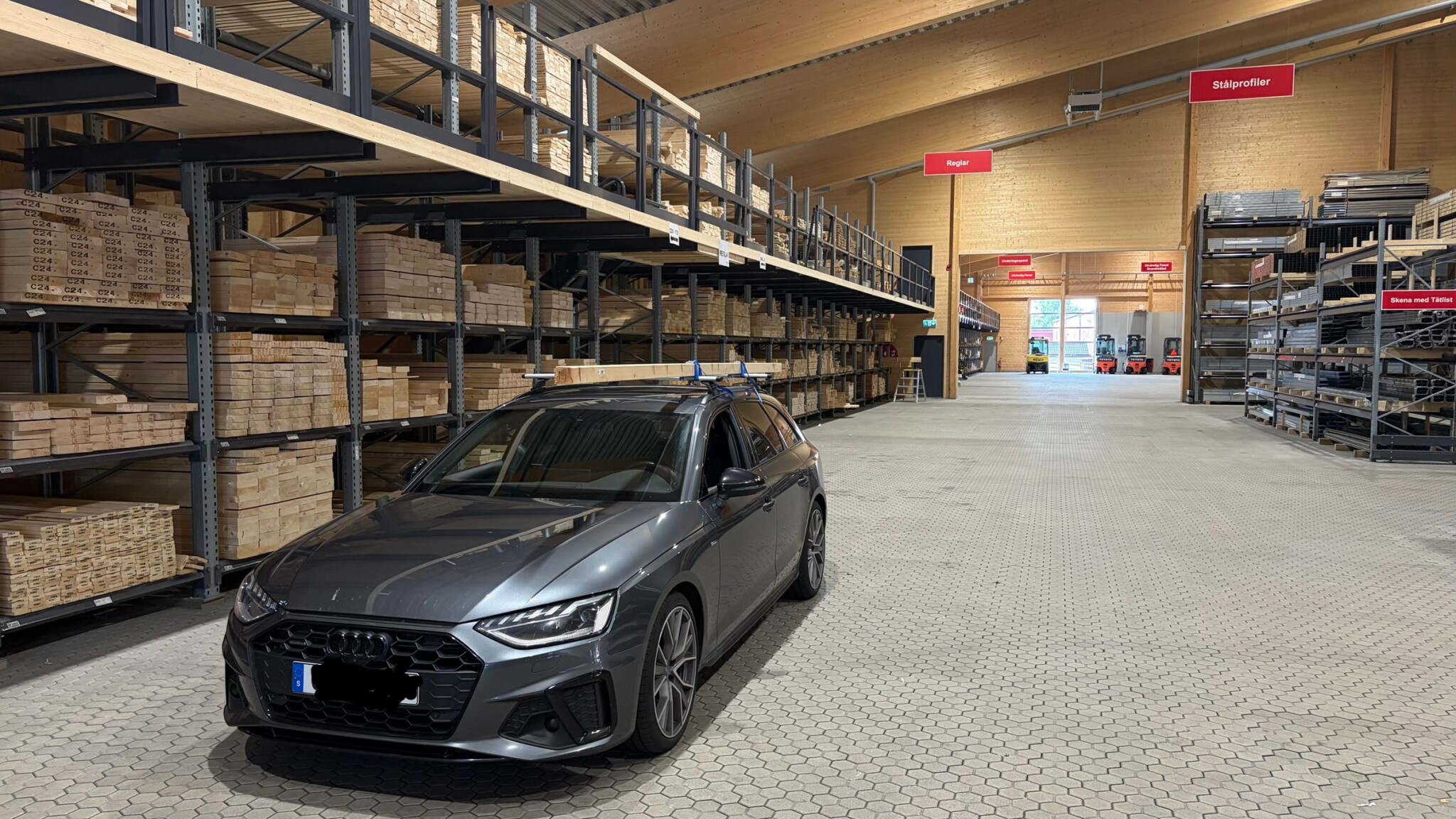

Handlat till huset och hittat en ny favoritaffär
Tyvärr lite för långt bort för att bli stamkund, men det finns byggvaruhandlare och så finns det Holgers stugmaterial i Borås.
Herregud vilket sortiment, ordning och service. Det var fasen inte ens dammigt, än mindre skräp så långt ögat kunde se. Brädar varenda handlare jag varit hos med hästlängder. Dessutom klart rimliga priser.
Bilden är från en av deras hallar, typ 3/4 av hallen hade bara virke i alla möjliga dimensioner, längder och varianter.
Tror det var i alla fall 4 sådana hallar….
Och nej, jag är inte sponsrad - bara överväldigande glad.
