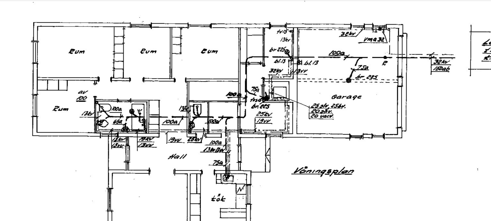

Tror det är svårt att dra avloppet utanför då huset är T format. Bifogar ritning där man ser avloppet.

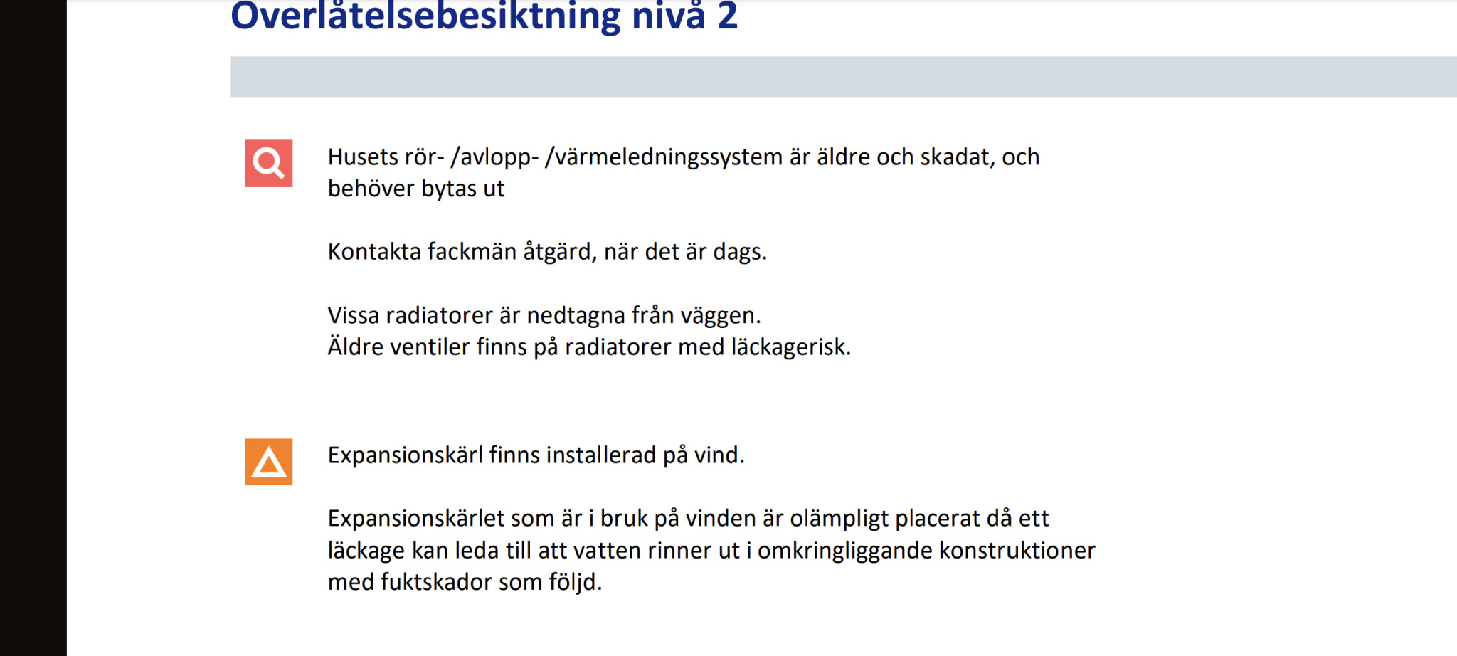

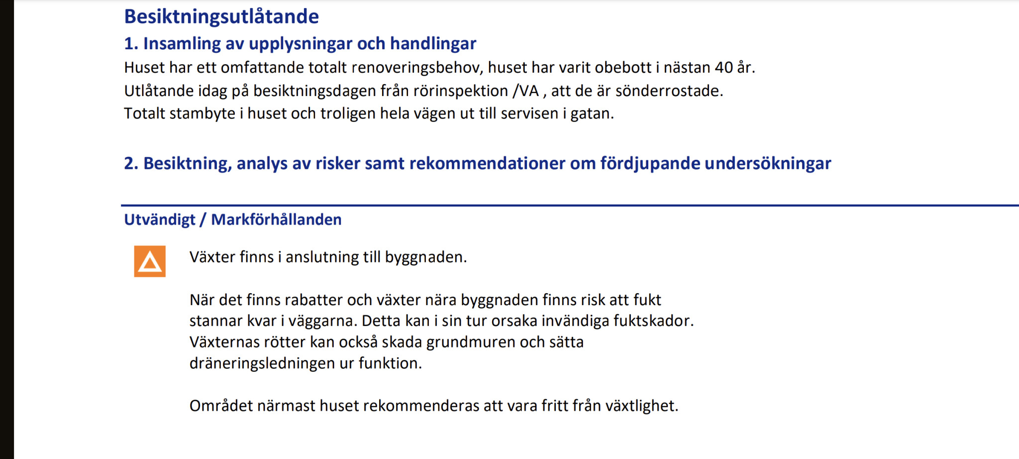

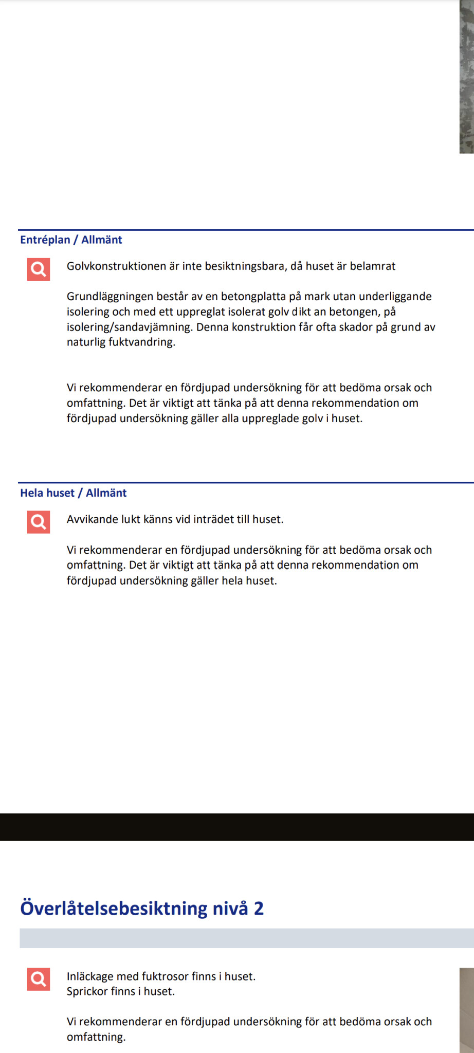

Frågeställningen är tyvärr måste jag säga lite naiv. Här får du mest killgissningar. Du måste göra ordentliga utredningar med erfaret folk. Konsulter eller erfarna byggare-VVS konsult. Om huset stått tomt i 40 år? ser jag stora problem med det mesta. Kanske bäst att riva och bygga nytt.
