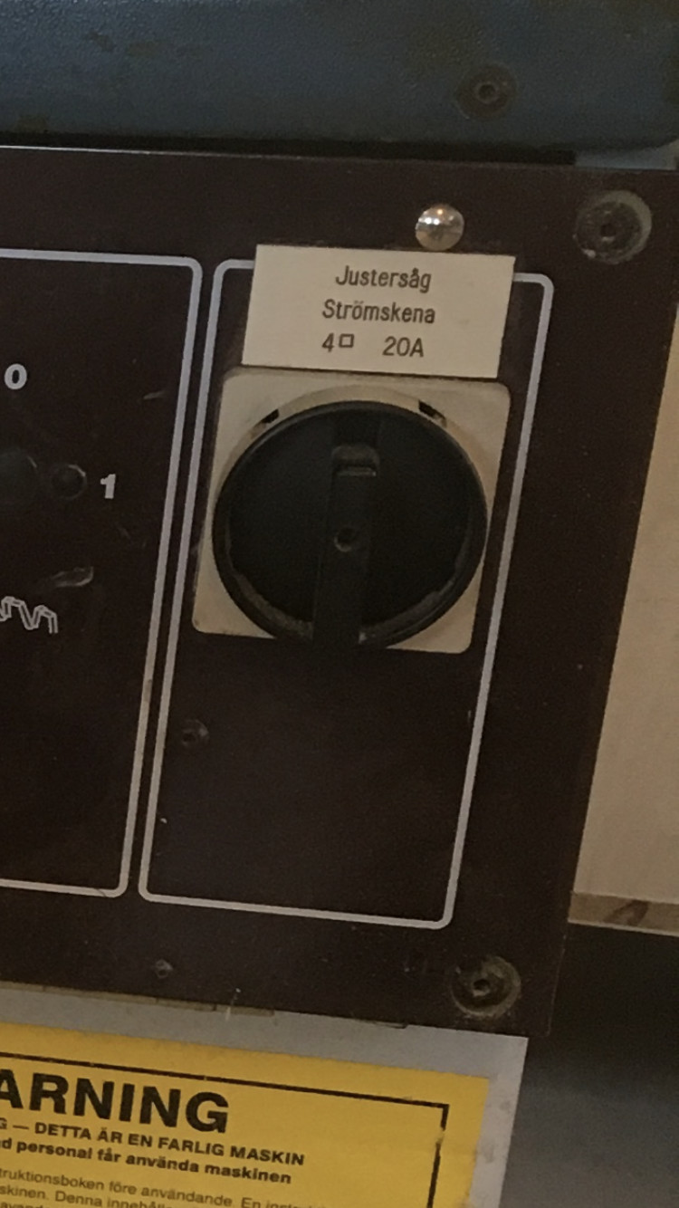

Har en fråga till. Den sågen jag bifogat bild på nu senast med manuell y/d-start har också en brytare som ser ut såhär:
Vad innebär den?
  • Brytare på maskin med skylt "Justerbar Strömskena 40 20A" och inställningar markerade 0 och 1.
Fick svaret från säljaren att det var huvudbrytaren och att dom har en strömskena i taket till alla maskiner.

Verkar efter lite efterforskning som att jag har 3x16 på 3fas-uttaget. Torde det funka med en 5.5kw med manuell y/d och en 2.1kw spånsug eller är det ett säkrare kort att satsa på en moretens 3kW direktstartad och spånsugen ifråga? Går de ens svara på? Gissa er fram? Vad säger den spontana magkänslan?

Det bör gå fint.

Jag tror att det är bra att inte "lova" allt för mycket.
Med Y/D-start drar motorn antagligen "bara" ca 30-40A som startström vid varje startsteg (dvs först Y sen D). Sen vid stationär gång drar den maximalt 10A Så jag tror den går att starta.
Men sen om du kan starta spånsugen på samma säkringar medan sågen går är en annan fråga, då ska vi lägga på ytterligare 60A kortvarig startström, på den last som sågen redan utgör.
Ja det är väl där jag börjar bli fundersam. Alternativt får man väl testa och ringa hit en elektriker ifall det inte funkar. Räcker det att byta ut säkringsplatserna mot något som tar säg 20A eller större, eller krävs det ny matarkabel eller andra större (=dyra) ingrepp?

När man nu räknar och funderar på detta ska man väl även ha i tanke att sågen går väl på tomgång, utan last, när man startar spånsugen, så den drar jag absolut inga 10A just då, troligen mer något runt 2A eller så.
Ja både såg och spånsug går väl egentligen helt obelastat i startögonblicket? Vet inte hur belastad en sug sen blir när man börjar såga/hyvla iofs men det borde väl vara marginell skillnad med så små spån som ska igenom det relativt stora flödet?
Får bilden av att själva uppstartsmomentet är skonsammare mot säkringarna åtminstone med y/d på 5.5kw-sågen + 2.1kw sug än säg 4kw direktstartad såg och 2.1kw sug?
Ska ringa en elektriker imorgon och hagla frågor över honom också. Kan de bena ut eller åtminstone bringa så lite som ett uns av klarhet i vissa frågeställningar är jag tacksam :)

Som tex Mikael skriver bör du inte få några problem att Y/D starta sågen det ligger väl till för tumregler kring det där. Att den sen går obelastad med liten ström när du startar fläkten passar ju också väl in. I praktiken är det nog fläkten som har en tyngre start än sågen men ingen av dem eller gemensamt med sågen igång bör ge dig några problem.
Att starta sågen med Y/D är bra det är en passande last med lite svängmassa som ska accelereras och det går fint under lite längre tid i Y och med det reducerade momentet man har då i motorn.
