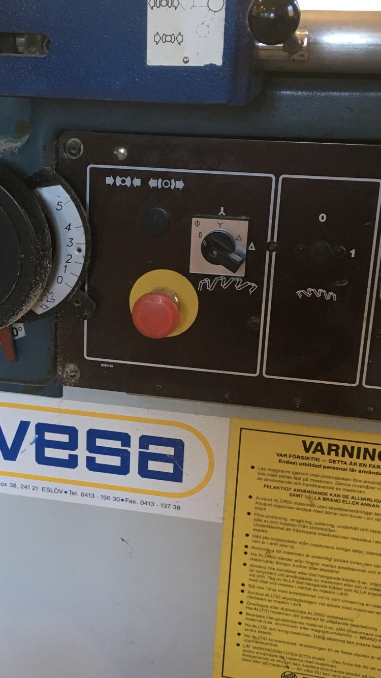

Innebär det att man startar på ett utav lägena och sen vrider över på ett annat när motorn uppnått fullt varvtal? Minns ju att vi hade såna på ett stort antal maskiner i skolan men minnena börjar svika med åren
Hur mycket gör det i så fall? Är det skonsammare med y/d drift av en motor på säg 5.5kW än direktstart av en 3/4kw? (3fas)

Precis, det startvred du har där är en (manuell) Y/D-start. Man startar i Y-läget och väntar till motorn varvat upp, då går man över till D. Detta har stor inverkan på startströmmen.
Jag har aldrig funderat på någon brytgräns på motorn storlek. Men vid Y/D-start sänker man spänningen med en faktor 1.73 vilket ger 1/3 effekt, ca 1.8 kW för en motor på 5.5 kW så man kan kanske jämföra Y/D-starten av en 5.5 kW med direktstart av en 1.8 kW. Men jag är inte säker på att man kan resonera så.
