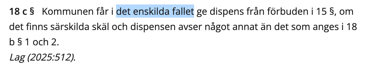

Hem, det kanske är så att ett beslut om dispens enbart gäller adressaten? Lagtexten:G Genomklok skrev:
Vad menas här med det enskilda fallet? Kanske menar man dispens för en viss åtgärd till en enskild person (adressat för beslutet). Eller menar man en viss enskild åtgärd, alltså en åtgärd som beslutas från fall till fall? Olyckligt val att använda ordet "enskild" som har olika mening beroende på kontext.
Jag försökte finns mer information i lagkommentaren till miljöbalkens proposition (Prop. 1997/98:45 ) men den är nästan uteslutade fokuserad på resultatet av en dispens, alltså vad som ska utföras, t ex komplementbyggnaden som ska uppföras. Inte vem som får utföra åtgärden. Jag tänker att det kanske är en feature och inte bug.

Jag tänker att 18c § ska tolkas som att det gäller i det specifika fallet, dvs ärendet på bordet. Och där kan rimligen endast den som är part ha nytta av beslutet, och som också betalar för prövningen (vi blandar inte om ombud här). Men jag kan ha fel.Claes Sörmland skrev:
