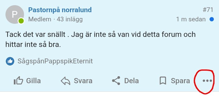

Tack det var snällt . Jag är inte så van vid detta forum och hittar inte så bra.
