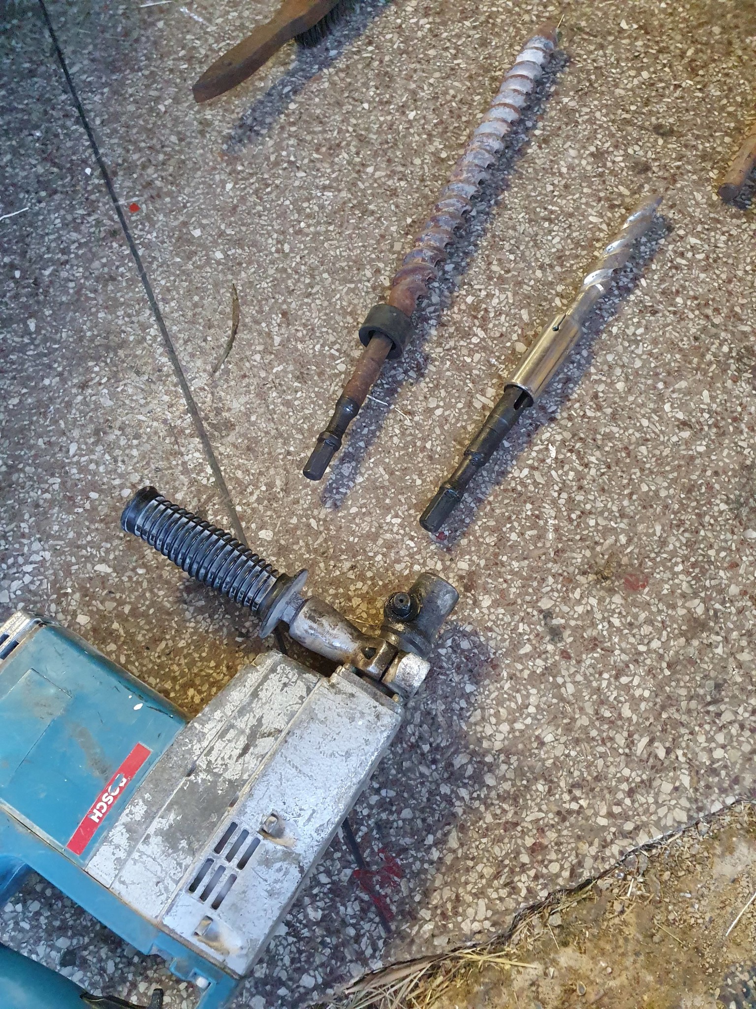

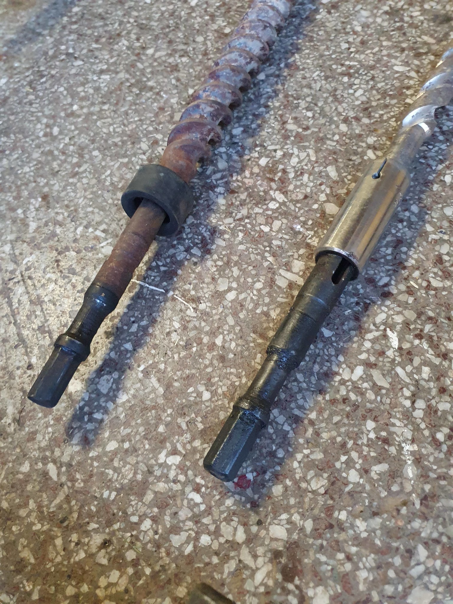

Har lånat ett gammalt as till borrhammare av farsan. Tänkte köpa nya borr, Men vad heter borrfästet..?
Ser ut som det är nån slags adapter på det ena borret :thinking:
Gammal borrhammare och tre borr med okända fästen på betonggolv.
Två borr för borrhammare på grovbetong, ett med rost och möjlig adapter.

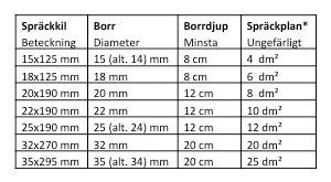

Här är en spräckplan från gneisgranit.se där du kan räkna ut hur många och hur stora kilar du behöver.
Illustration av spräckplan i granit med kilar och riktningar för att dela stenen.
Tabell med storlekar för spräckkilar och borrdjup för gneisgranit, text om borrning och hyra av Hilti-maskin.
Vad gäller borrmaskin så är mitt råd att du hyr den största Hiltin på närmsta hyrfirma, det kostar inte mer än ett par-tre hundralappar och du borrar lätt de hål du behöver på några timmar. Det är lätt värt varenda krona.
