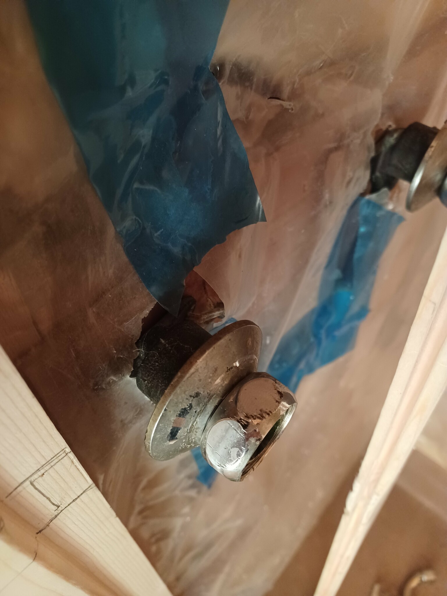

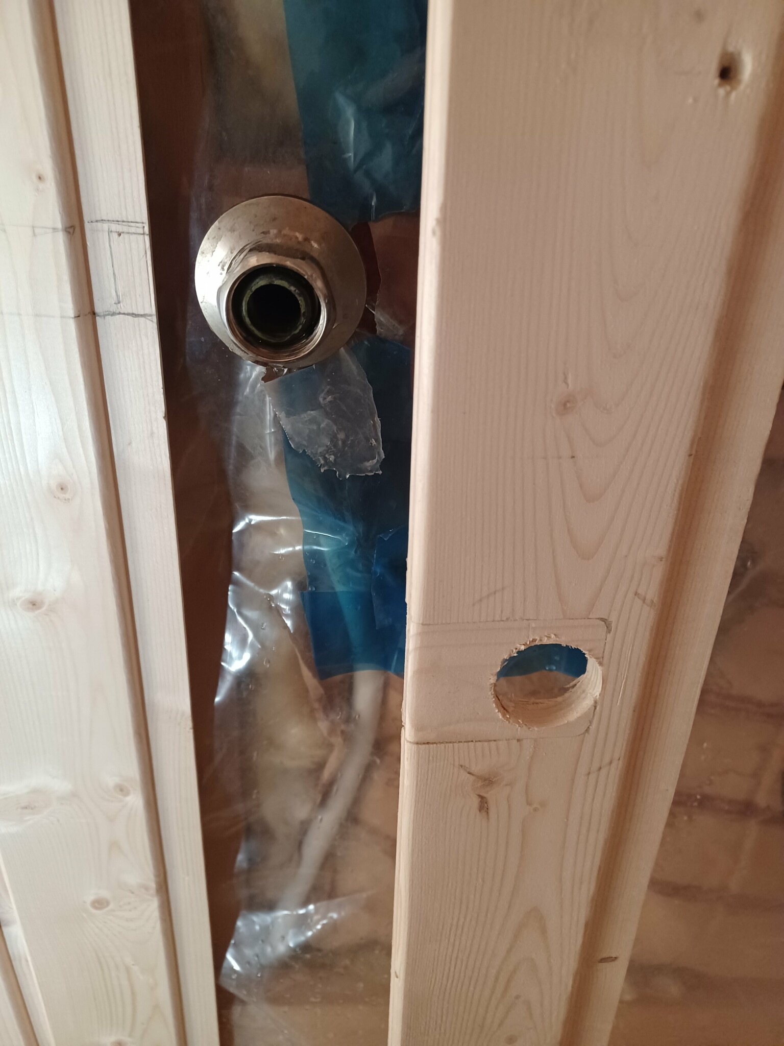

går det at lossa denna koppling gänga finns i den mörka delen , eller ska man såga avlångt istället å skjuta in panelen från sida,hade hellre haft runt hål.
  • Rörkoppling täckt av färg och rost nära en träyta med ett avtecknat område.
  • Rund koppling i trä på byggplats med utsågat hål i närliggande trävägg.

Är någon typ av halvkoppling med klämring gissar jag på och då får du inte bort det utan att kapa röret. Eller ja det finns sätt men då finns risken att röret måste kapad endå.
Mitt förslag är att du skjuter in den där nasty gamla täckbrickan bakom panelen och gör ett så stort hål så muttern ryms genom sen kör du med en delad/slitsad täckbricka i krom eller liknande

Ska inte dessa anslutningar användas längre så är det ju bara kapa bort dom med tigersågen.

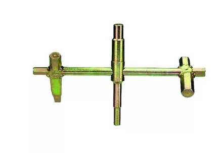

Vill du gänga ur dom ur anslutningen i väggen utan att förstöra dessa så är det nippelnyckel som gäller.
En nippelnyckel för rörinstallation, avsedd för att skruva ur anslutningar ur en vägg utan skador.
Såhär ser produkten ut.

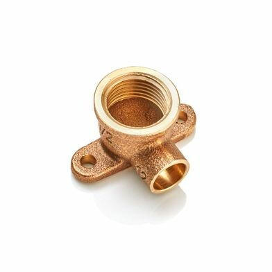

Det är oftast en linad 15-gänga i väggen.
Kromad röranslutningsdetalj med gängad anslutning och fläns för hårdlödning till kopparrör.
Och den i sin tur sitter oftast i denna typen av övergång dolt, till kopparrör med hårdlödning:
Kopparrörsanslutning med linad 15-gänga och hårdlödda övergångar.
