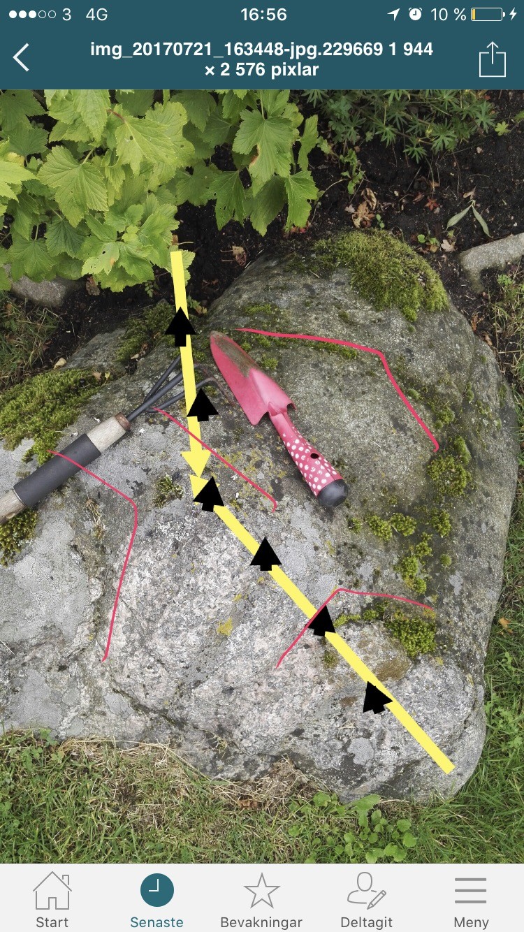

Sätter man 6 ST på rad så tycker ja den borde klyvas. Men som sagt då behöver man säkert 30 cm långa kilar..mina var på 12 cm. Vilket säkert gör att små delar bara klyvs bort. Borra du 40 cm djupt och lägger i snigeldynamit så är jag övertygad att stenen klyvs på mitten
  • Sten med markerad spricklinje och verktyg för stenklyvning liggandes på gräset.
Tror det gå mycket fortare med dynamit
Mina var bara 10 cm ser jag nu
Eller kanske man inte ska borra några hål uppifrån och ner. Enbart på sidorna in i stenen för att plocka bort toppen i delar?
Tror man måste ha långa kilar annars blir det små klyvbningar

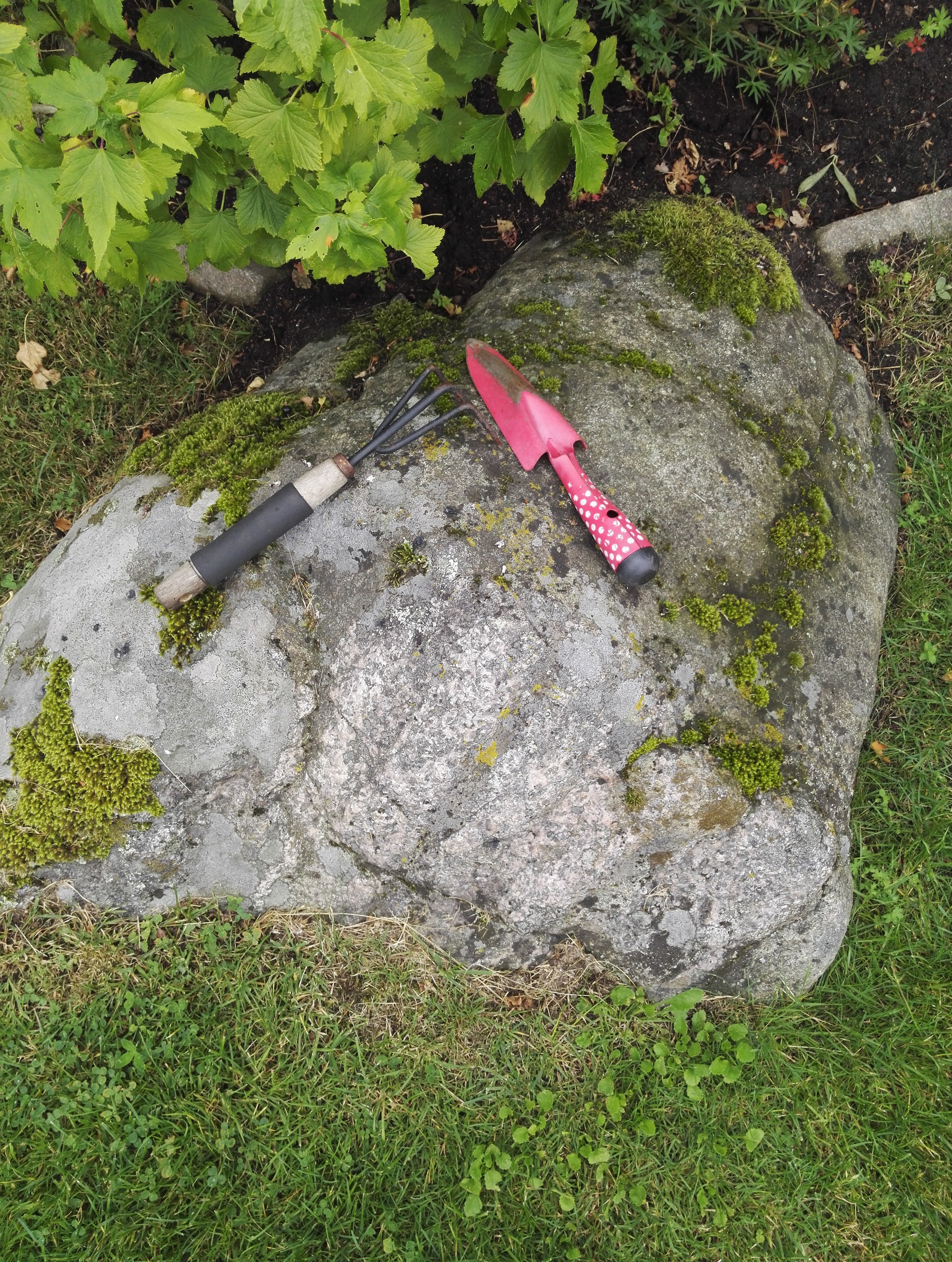

Jag brukar följa naturliga former i stenen och be till gudarna. Svårt att se men att lägga något hål längs linjerna borde nog fungera.
Jag kör med 20mm kilar.
  • Sten med påmålade linjer och pilar, verktyg och kilar ligger på marken bredvid.
Vilken lite goding!
Det ser ut som det är hel del naturliga sprickor i stenen redan. Använd dig av dem.

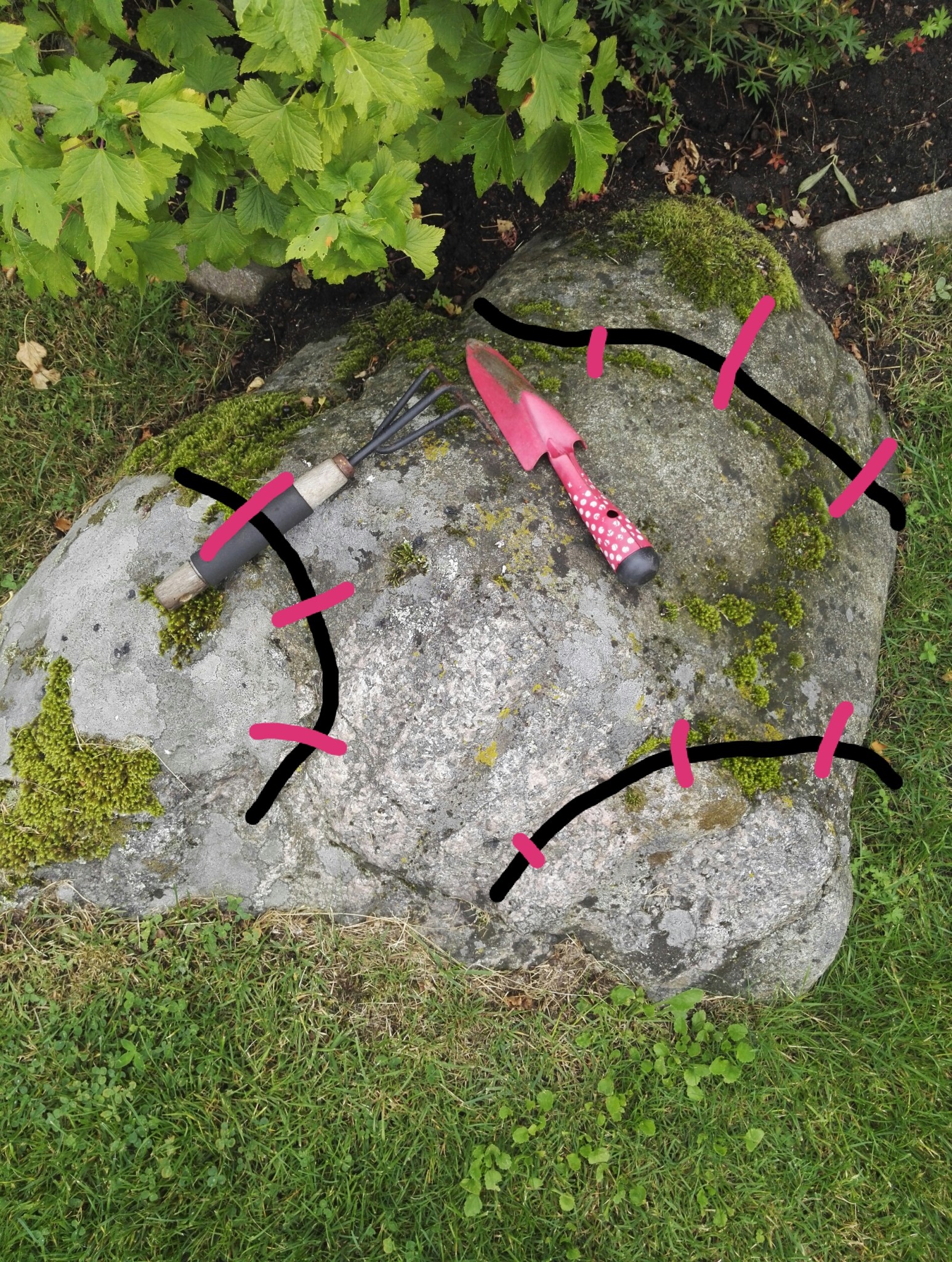

Jag hade gått på den snett uppifrån i två skapligt parallella linjer med kilar och lyft av toppen som ett V. Sen borrat neråt/utåt från det första snittet. Den ser sllt annat än omöjlig ut.
Att klyva den rakt neråt är att be om problem om du inte vet var stenen slutar. Den kanske fortsätter 2 meter rakt ner i marken.
Typ så här eller? Måste det vara raka linjer. Se ut som stenen är lite jack rundad form
  • Stor sten med mossa markerad med svarta och rosa linjer för att visa rundade former, intill trädgårdsverktyg.
