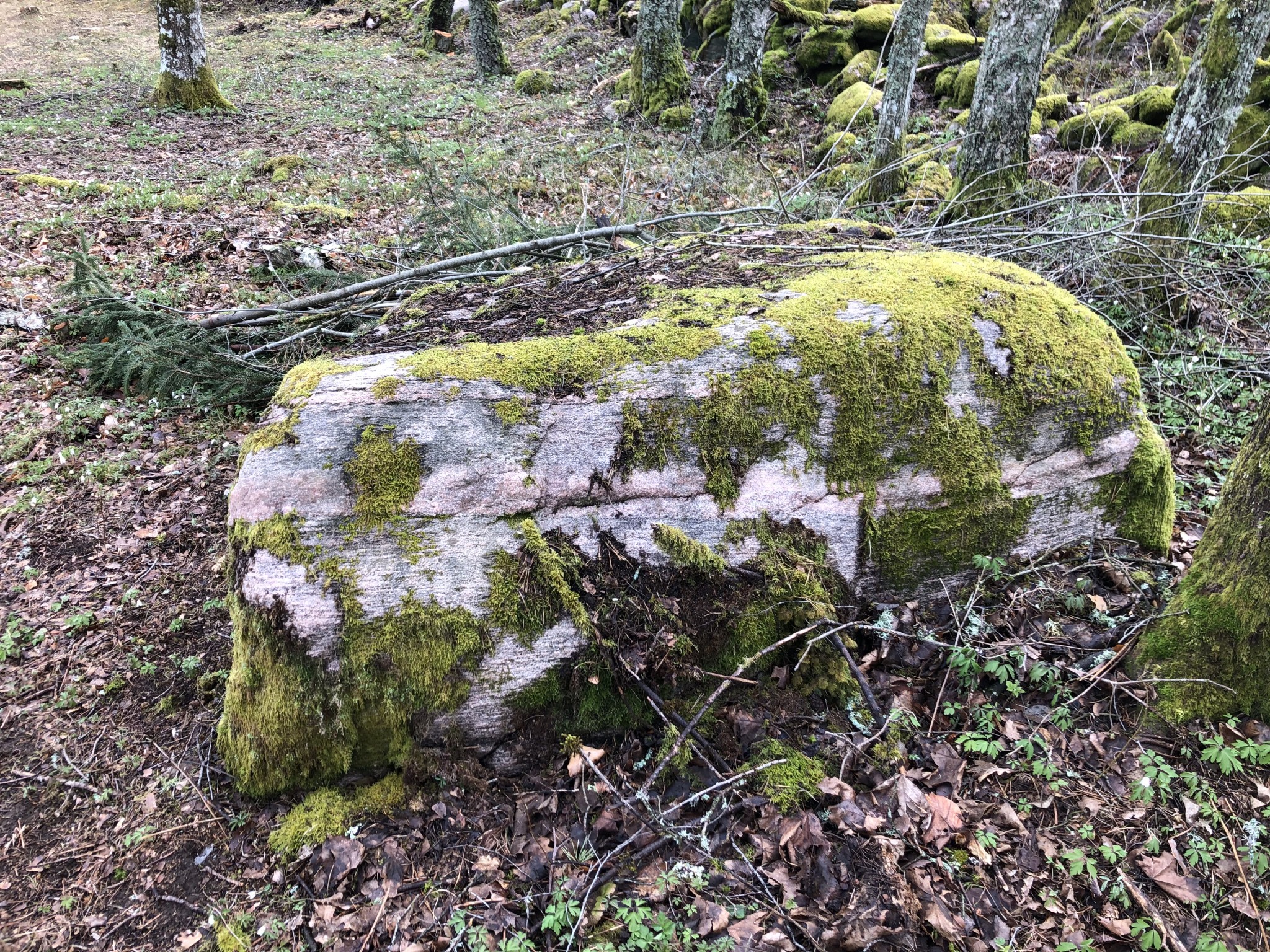

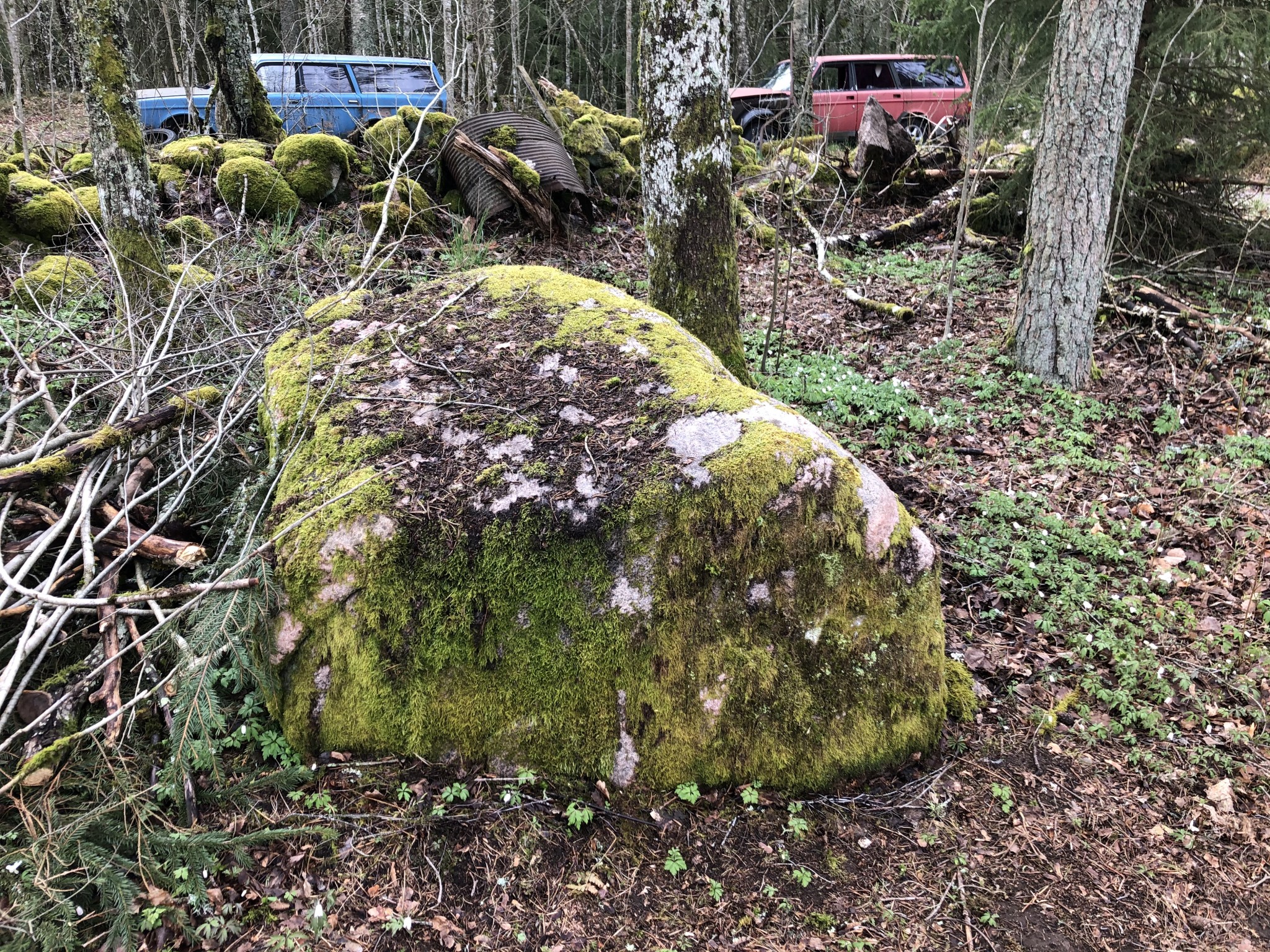

Själv tycker jag kilar verkar roligast och tänkte därför testa det.
Måste knäcka stenen på bilden. Vet inte om den växer vidare neråt. Tror ni det är görligt att knäcka denna med kil?
Måste få bort den från platsen.

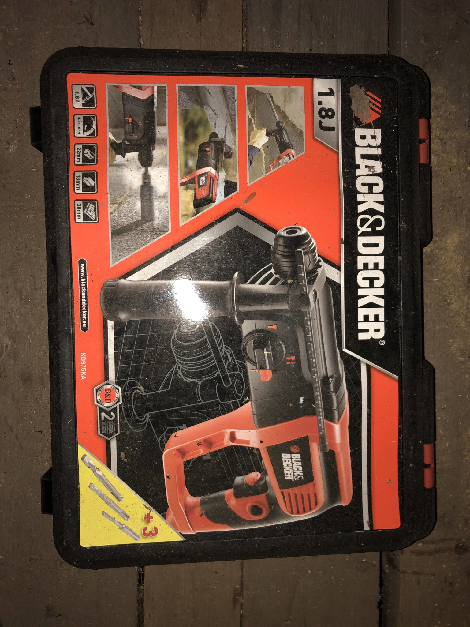

Har denna slagborrmaskin hemma. Är den för klen för jobbet tror ni?
Rekommenderar ni att man kör med slagfunktionen på när man borrar?

Lite svårt att avgöra storlek, men den bör gå att ta i omgångar med kilar. Borrhammaren är sannolikt för klen, kör själv på en större modell från Biltema (sniklösning för 1500 kr).
Vad som är förvånansvärt kostsamt är kilar och borr - jag har köpt från HME tools (kanske finns någon billigare). Det behövs ganska många kilar och borrarna tar tyvärr slut, även om man kör med flera och låter dem kylas av.
Angående själva spräckningen. Borra tätt (15 cm) och lägg tid på att hitta bra linjer i stenen.
En sista fråga. Har ni tips på bra sida för att köpa kilar relativt billigt. Tänkte mig 20mm kilar.
Det är en borrhammare, inte slagborr :)
Det kan fungera att borra hål med 20 mm diameter med den men det kommer ta tid för maskinen är underdimensionerad för jobbet, granit bokstavligen stenhårt och det krävs vad jag förstår tätt med hål för att spräcka med kilar.

Vad gäller maskin så finns bra paket att hyra, om det finns i närheten. Du kan borra upp hela stenen under en helg och knäcka därefter. Vad gäller hårdhet så är det en nackdel vid borrandet, men det spricker samtidigt fint med kilar. Vad gäller dimension så kör jag på 20 mm men upplever det som aningen klent. Samtidigt är den ekonomiska faktorn ganska påtaglig om man går upp i dimension på norr och kil.
Kan tillägga att det är väldigt kul när stenen spricker!
F
Du skall endast köra med slag annars knäcker du borren direkt. Kilarna rår garanterat på stenen om man tar det i lagom stora omgångar, det jobbiga blir själva borrningen. Det är värre att knäcka ”natursten” än att ge dig på bumlingar från sprängning.
Fördelen med snigeldynamit är att man kan borra mycket och djupt och få mycket att hända sen när man drar på med snigeln. Med kilar så är det aldrig mer avverkning än man har kilar. Men det är ganska kul.
