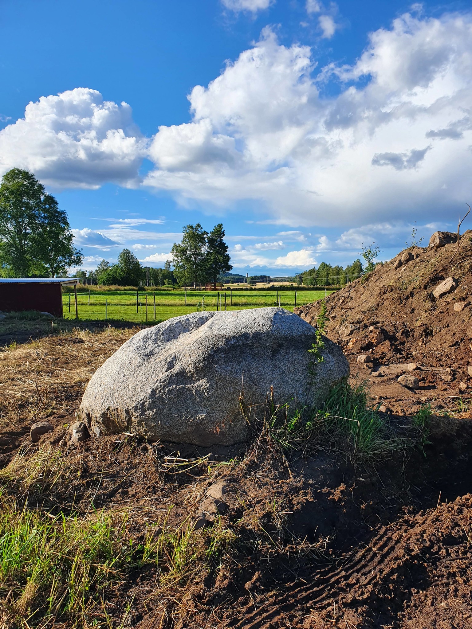

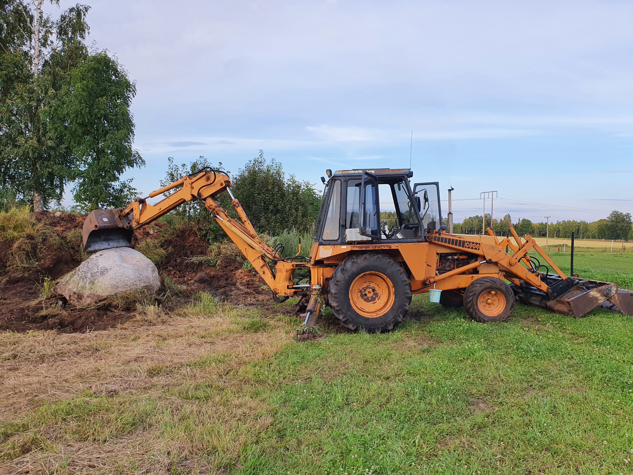

Skulle vilja spräcka en stenj*vl som grävaren inte ens orka rubba.
Hur stora och hur många kilar skulle ni välja..? Får jag den i två delar borde jag kunna putta undan bitarna
Den är väl kanske 2x1x1.5 meter lite grovt räknat

6st 32mm, borra djupa hål, slå fyra kilar först, spara två att nyttja om det inte ger med sig.
Cramo/Ramirent mfl har kompressorkärror med borrmaskin och borr för rätt billiga pengar, det är ett dagsjobb att borra den och kila.

Nej, det kan du glömma. Eller ja, klart det går men det kommer ta väldigt lång tid och du kommer få borra många hål.
Hyr en kompressor, bergborrmaskin och köp 20-40 kg snigeldynamit. Jag och många andra kör med Dynacem från Polen, det är inte så dyrt och det levereras hem till dig med UPS.
Jag har kört julas borrhammare och fyra 20mm kilar. Spräckte en halv tons sten till mindre bitar. Behövde aldrig mer än två kilar.
Men som sas ovan, se till att ha i reserv, sitter alla som berget (haha) då är du rökt.
