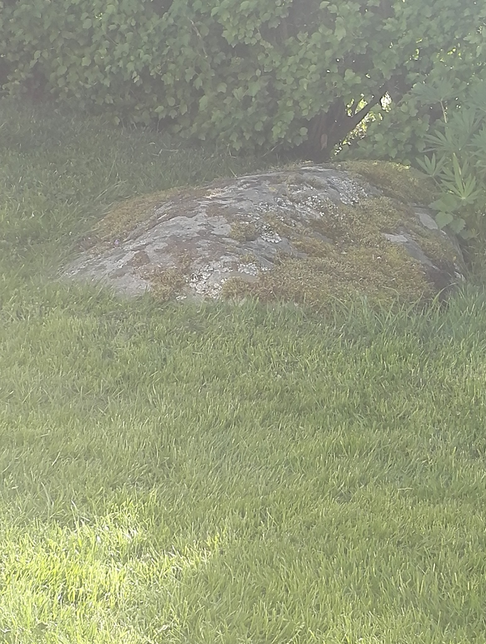

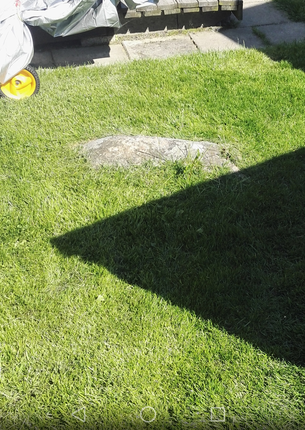

Jag har en sten som måste ner till marknivå.. har ingen borrhammare.. helt kört utan detta eller? Vinkelslip och slagborr hjälper inget? Ett borrhål och snigeldynamit är det enda som funkar?

Det är inte möjligt att det är berg? Ja du kan hyra en stenkap med vattenspolning, skär skåror och slå bort, ska du ner mycket är snigel eller kilar ett alternativ

Ska ner till gräset så en robotgräsklippare kan ta sig förbi.gå ej kapa med vinkelslip?
Tror det är en sten men den breder ut sig ner till
Maskinkap/stenkap som kaboff sa, skära skåror och knacka. Med rätt skiva, är det som att skära i smör.

Ok man få hyra då.. bättre än hyra en borrhammare sedan snigel. Kapskiva bästa alternativet

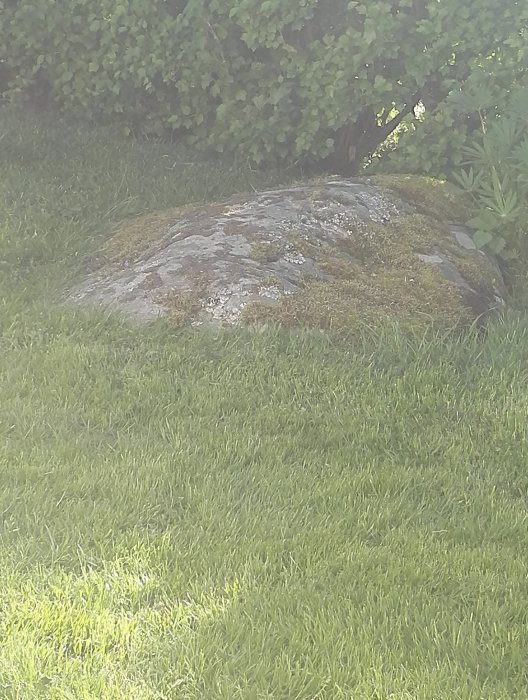

Skulle även vilja få bort denna. Men inte lika viktigt.. men hyr man så kan man ta denna med kanske
Stor sten i gräsmatta med mossa, nära buskar, som användaren önskar avlägsna.
Vinkelslip med diamantklinga bör funka på den. Använd andningsskydd. Kvartsdamm är inte bra att fylla lungorna med.
Hyr största eldrivna borrhammaren och 5st stenkilar, helst 28 eller 32mm. borra djupt, minst 30-40cm så hjälper du till med spräckningen.
Gräv rent runtom, ca 15cm ned i mark, borra i svag vinkel längs och försök se naturliga spricklinjer och sprack i linje med dessa.

Uran tvekan en borr, diameter 20-30mm och några kilar. Den lilla stenen hade jag expiderat med min Hilti och ett par kilar på en halvtimma.
