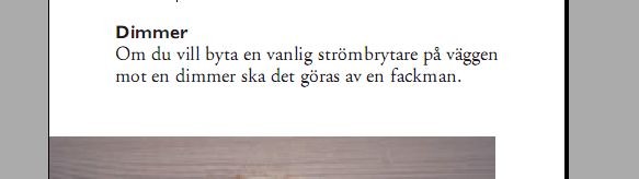

hempularen skrev:
Fast kan inte det ha varit i förra utgåvan av "elsäkerhetspocket"? där fanns ju en del skrivningar som var märkliga. ENl. den fick man ju ex. inte installera uttag eller brytare med snabbkoppling om apparatdosan var av metall.
Du har nog rätt! Någon som har sparat den gamla versionen av Elsäkerhetspocket så vill jag gärna ha den!
Jag hittade den!
Bifoga gärna källa! :-)
Mer kul:
STRÖMBRYTARE – INFÄLLD
Byta strömbrytare (högst 16 A)
Strömbrytare fi nns av många olika typer. Enkla
strömbrytare för två ledare kan du byta själv. Byte
av strömbrytare med fl era ledare anslutna kräver
särskilda kunskaper. Felmontering kan innebära
livsfara. Anlita därför en fackman. I äldre hus är
dosan i väggen oftast av plåt. Till sådana får man
endast använda strömbrytare, där ledarna sätts
fast med skruvar och inte med fjädrande kläm-
mor.
Jag har en som är nedladdad 2008 och en 2011. Tror dock att det är exakt samma.. Bifogar här den från 2008... Ska också ta och skriva en fråga till Elsäkerhetsverket och höra om de ändrat uppfattning nyligt eller.
Visa bilaga ELSÄK-Elsäkerhetspocket-2008.pdf
