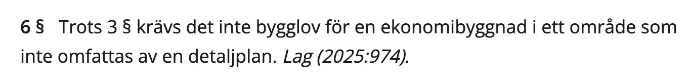

Vi kan ju lägga till att vid senaste PBL-ändringen så ändrades även detta bygglovskrav.
Lagtexten ligger nu i 9 kap. 6 § PBL med en ny formulering:
Sen definieras vad en ekonomibyggnad är numera i 1 kap. 4 § PBL:
"ekonomibyggnad: en byggnad som behövs för jordbruket, skogsbruket, vattenbruket, fisket eller renskötseln"
Så det är rätt brett. Man behöver bedriva någon typ av näringsverksamhet inom dessa näringar som passar in ovan och byggnaden måste vara direkt för denna näringsverksamhets behov, då är det bygglovsfritt. Att sen näringsverksamheten inte går runt och är mer av hobbykaraktär är en annan sak. Det mesta av mindre jordbruk, skogsbruk och vattenbruk är ju lite av hobbykaraktär idag. Svårt att leva på, kan möjligen ge en sidoinkomst eller kanske en form av besparing med dålig avkastning (jag tänker på skog).
