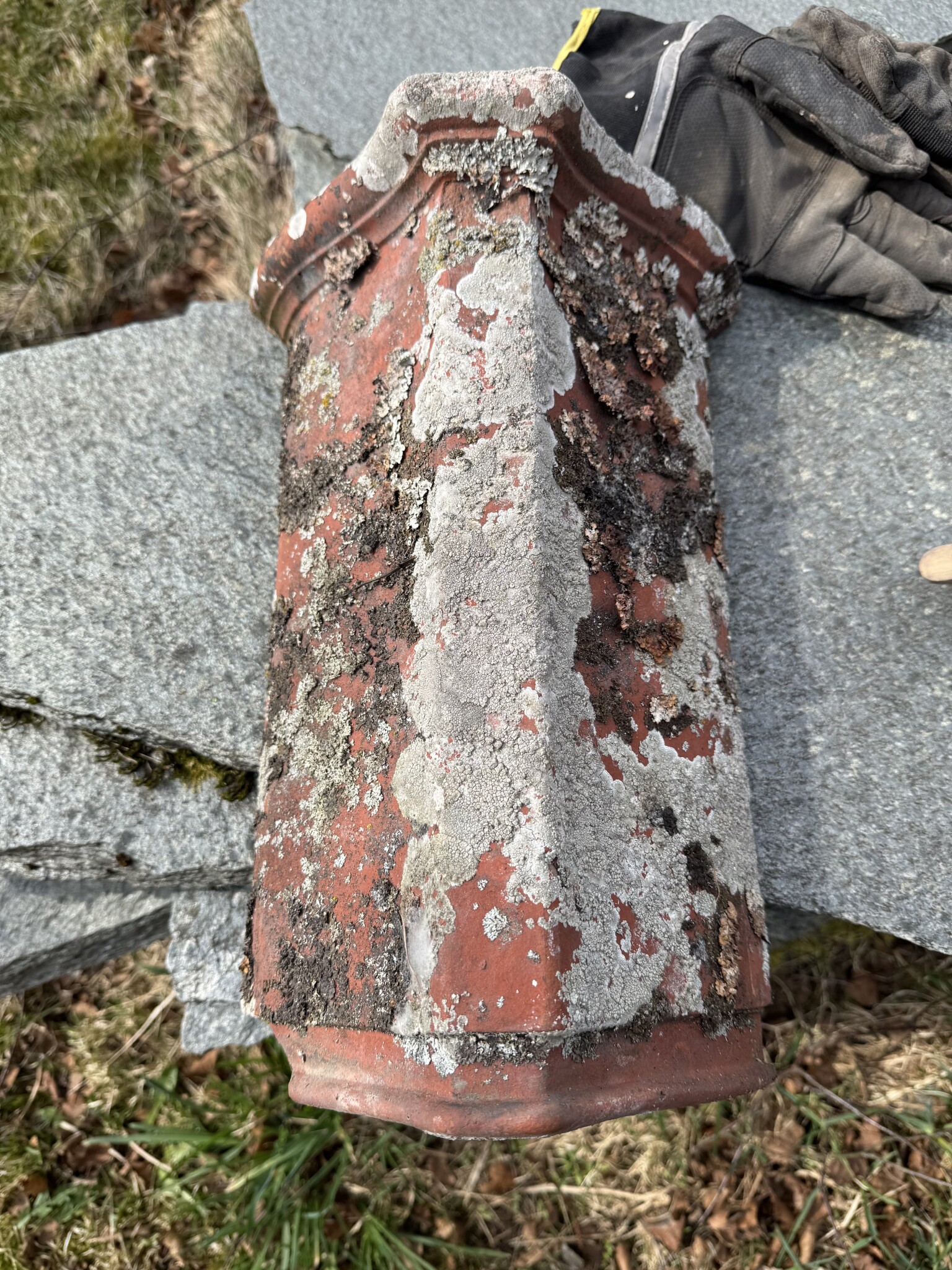

Något alkaliskt och inte för hård borste skulle jag testat med. Kanske algmedel innan och vänta några veckor innan alkaliskt avfettning.
Såpa kanske funkar men tror det blir mer skrubb då.
Inte högtryck och inte för hård borste.
Hur många är det som ska rengöras? Är det mer industriellt med hundratals pannor eller är det enstaka?
Skrubba med Yes diskmedel, skölja av och sen spruta Klorin på dem.
Lav har kitinväggar precis som svamp, det är en polymer som inte löses upp med lätthet.
Annars tror jag också på att blötlägga dem i målarsoda (natriumkarbonat) i några dagar/veckor. Murarbaljor i plast är billiga för ändamålet på typ Biltema och Jula.

80 enkupiga och 24 nockpannor
Ok, lite större skala.
Köp hem ett antal billiga murarbaljor som pannorna passar i. Lägg i lösning av målarsoda eller i kaustiksoda (vad som är bililgast) några dagar och se om påväxten går att skrubba av efter det med Yes och diskborste.
Ren Klorinblekning i samma murarbaljor är ett alternativ.
Håller med att alkalisk lösning behövs, helst över pH 12 för att processen skall gå fortare, vilket innebär NaOH, då målarsoda behöver vara rätt ordentligt koncentrerad för att nå till 12 i pH, att ha målarsoda och spetsa lite med NaOH är kanske också en väg att gå.
För pH 12 så handlar det om 0,4 gram NaOH per liter vatten, för pH 13 får man lägga in 4 gram/l vatten
För att nå pH 12 med natriumsoda så handlar det om 50 - 100 gram med vattenfri natriumsoda/målarsoda per liter vatten, med kristallsoda betydligt mer, mättad lösning av natriumsoda (dvs. det vill inte lösa mer pulver hur mycket man än rör om, vilket är runt 250 gram soda per liter) så ligger man på typ pH 12,3
Glöm inte skyddskläder, som inte suger vätska ända till huden om dess utsida skulle bli våt, och framförallt stänkskydd för ansikte och speciellt ögon när man hantera detta
Jag skulle provsmeta såpa eller duscha på stark, lågutspädd såpalösning, vänta något eller ett par dygn och sedan skura.
Tyckte såplösning (15 ml/0,5 liter vatten) bet klart bättre på alger på min 'gröna' utedel än tex. Yes/diskmedel i vatten och har svårt att se att det är något annat än att såpalösningen ligger runt pH 10,2 - 10,5 i ovan nämnda blandning och sedan gör nog de tvålade fettsyrorna sitt till för att mjuka upp och få påväxten att släppa lättare från underlaget.
Klorin (en lösning av natriumhypoklorit och kaustiksoda) med liten kläm diskmedel för att få det att väta bättre, kan man prova om ovanstående inte fungerar så bra som tänkt, späder man inte ut allt för mycket så är det också mer eller mindre starkt alkalisk lösning - 1 på 5 delar vatten ger typisk pH kring 12 (motsvarar ca 0,4 gram NaOH/l vatten)
Och innan man börja skrika om att det är miljöfarligt - kroppens vita blodkroppar använder samma aktiva ämne (HClO - underklorsyrlighet) för att bekämpa främmande ämnen, bakterier och virus när inte av kroppen också bildad väteperoxid räcker till (som tex. mot E-coli bakterier som är resistent mot väteperoxid då de har en enzym i sig som bryter ned väteperoxid, då väteperoxid i olika nivåer (som bildade magslemmet) finns i dess livsmiljö - magen ) och än så länge trots miljontals år har inte någon (känd) humant skadlig bakterie eller virus(?) lyckats skaffa sig någon resistens mot HClO-molekylen, och skulle det ske så finns det många skäl till oro...
