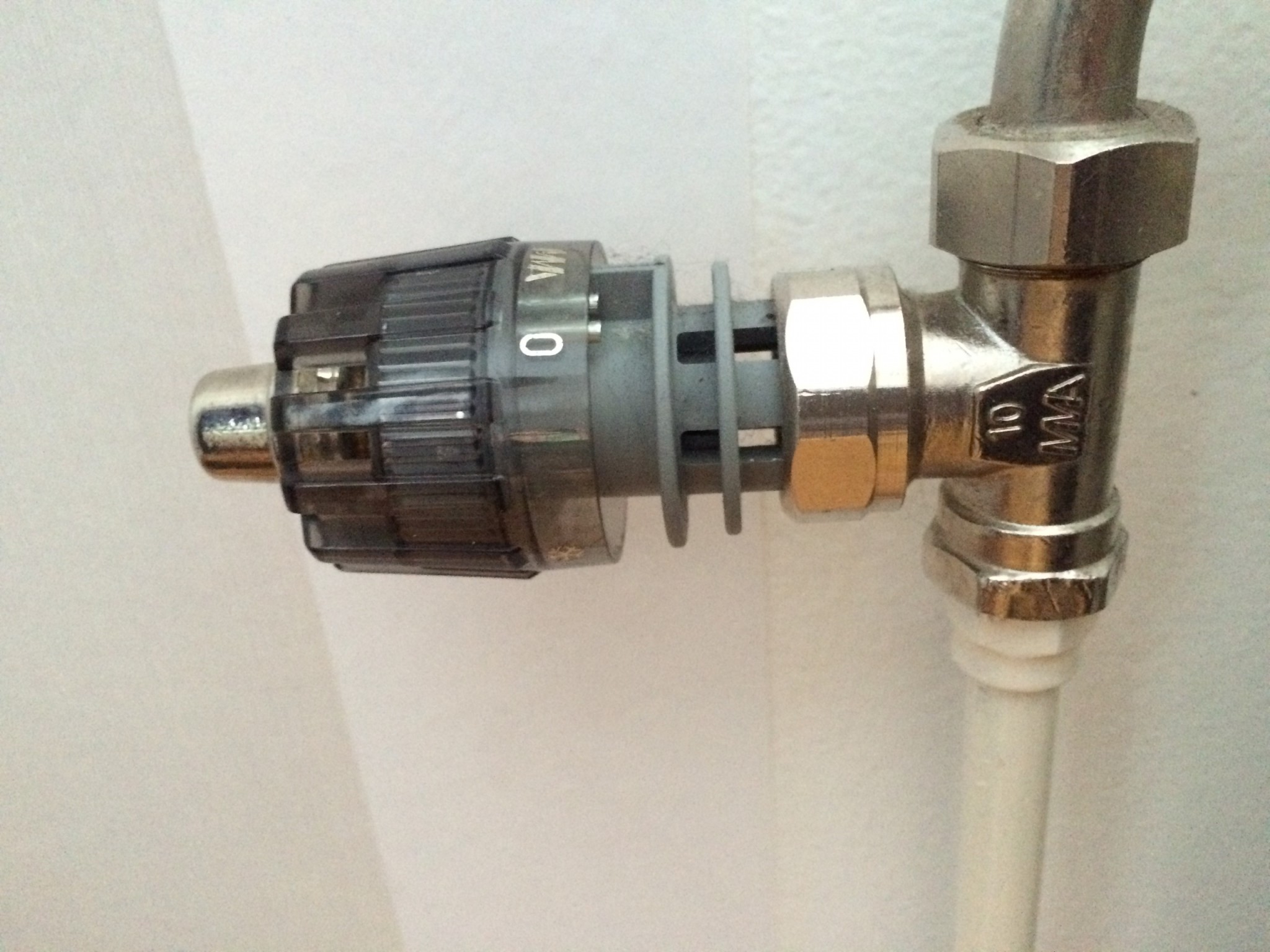

Ok ska prova det idag. Temperaturen regleras med shuntautomatik am20-w.GK100 skrev:
Gällande dimensionering på radiatorerna så räknade jag lite utifrån denna sida http://lenhovdaradiatorfabrik.se/hjalpmedel/dimensioneringsguide/#map och jag ligger i överkant på wattantalet vid ett snabbt överslag. Ska räkna mer noggrant och se hur pass mycket över jag ligger. Finns det nån gyllene gräns?
Så i princip blir det samma sak att strypa 1.retur innan shunt 2.returventil på radiator 3.termostater? Hmm om så är fallet får jag nog göra ett ytterligare försök med termostaterna. Jag tror att jag kanske hade för bråttom med att justera. Får prova igen med längre tid mellan mätningar på respektive radiator. Upplevde de som väldigt okänslig. Liten "vridning" fick stort utslag på tempen.GK100 skrev:Med ved har du möjlighet till hög temp och funkar termostaterna kommer flödet och difftempen bli optimala om du håller uppe värmekällan konstant. Är elementen klent dimensionerade eller tillgänglig temp låg hjälper inga justeringar, antingen blir det för kallt eller högre flöde och mindre difftemp.
Bra termostater och relativt hög framtemp ger den önskade lägre returen och samhörande flöde. Att ställa på returkopplingar är bra om man vill jämna ut skillnader i dimensionering och köra via central rumsgivare, samma kan man grovt få till med strypning i någon gemensam punkt men med termostater sköter det sig bra själv.
Det blåa som skymtar i nedre vänstra hörnet på din ena bild är det den gamla pannan?
Om så är fallet är den fortfarande inkoplad på nått sätt och blir den varm när du eldar i kökspannan?
Du skulle tjäna en hel del på att åka till Biltema o köpa lite rörisoleriing och isolera dom nakna rören. Du borde få tillräckligt med värme ändå från tankarna.
