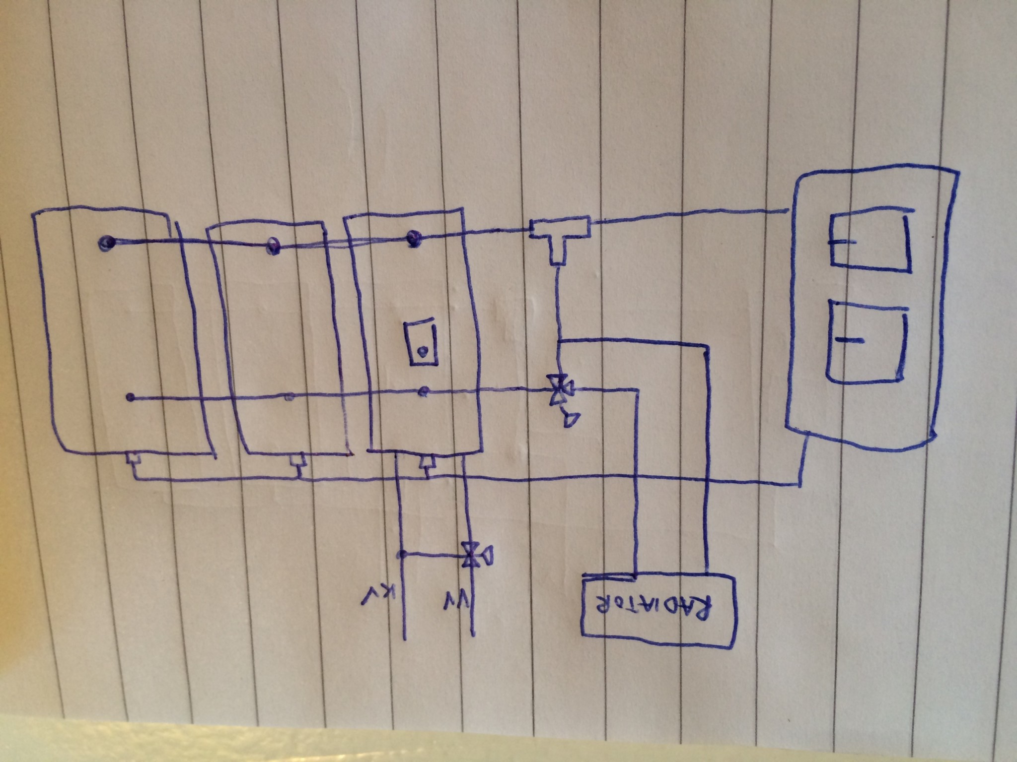

I det hus vi köpte för några år sedan så fanns en panna vi valde att kalla för krematoriet. Ingen acktank utan allt rätt ut i elementen. Under hösten installerades en lätt begagnad solo plus och till det 1500liter acktank, laddomat och shuntautomatik. Klimatet inne har förbättrats markant iom att värmen nu är konstant.
Problemet jag har nu är att jag tycker tankarna kyls av lite väl snabbt. Skiktningen fungerar bra vid laddning och strax därefter. När tankarna börjar kallna på så det är dags för ny eldning så håller hela tanken samt pannan samma temp. Har fnulat på backventilen i laddomaten i detta fall.
Jag önskar dock om nån som kan och vet mer än jag kan kika på min skiss (inte vacker men men) och se om det är ngt uppenbart fel. Är lite lur på om returen från elementen går fel samt om specialaren vid shunten verkligen är ok. Rörmokarn jag har är inte den mest erfarna på vedpannor vad det verkar.
Solo plus 30kw
1500 l acktank (vvb i första tanken)
Laddomat 21
Ahlsells shuntautomatik med innegivare
Mvh
Andreas

Om pannan håller samma temp. som acctankarna, betyder det att cirkulationspumpen vid laddomaten går. Det verkar som du har rökgastermostat, men slutar verkligen cirkulationpumpen gå, när tempen sjuker? Är den inställd på ca 60 grader?
Ja RG-tempgivaren är inställd på 60 grader och jag har kontrollerat att den slår av på rätt temp genom att vrida på tempvredet så man hör laddomaten slå på och av. Kan det vara backventilen på laddomaten? Självcirkulation? Eller kan det vara så att cirkpumpen skapar tillräckligt med tryck för att cirkulera runt allt vatten och värma pannan?
Enligt laddomats egna kopplingscheman så ska returen kopplas på sista tanken. Är det av vikt?

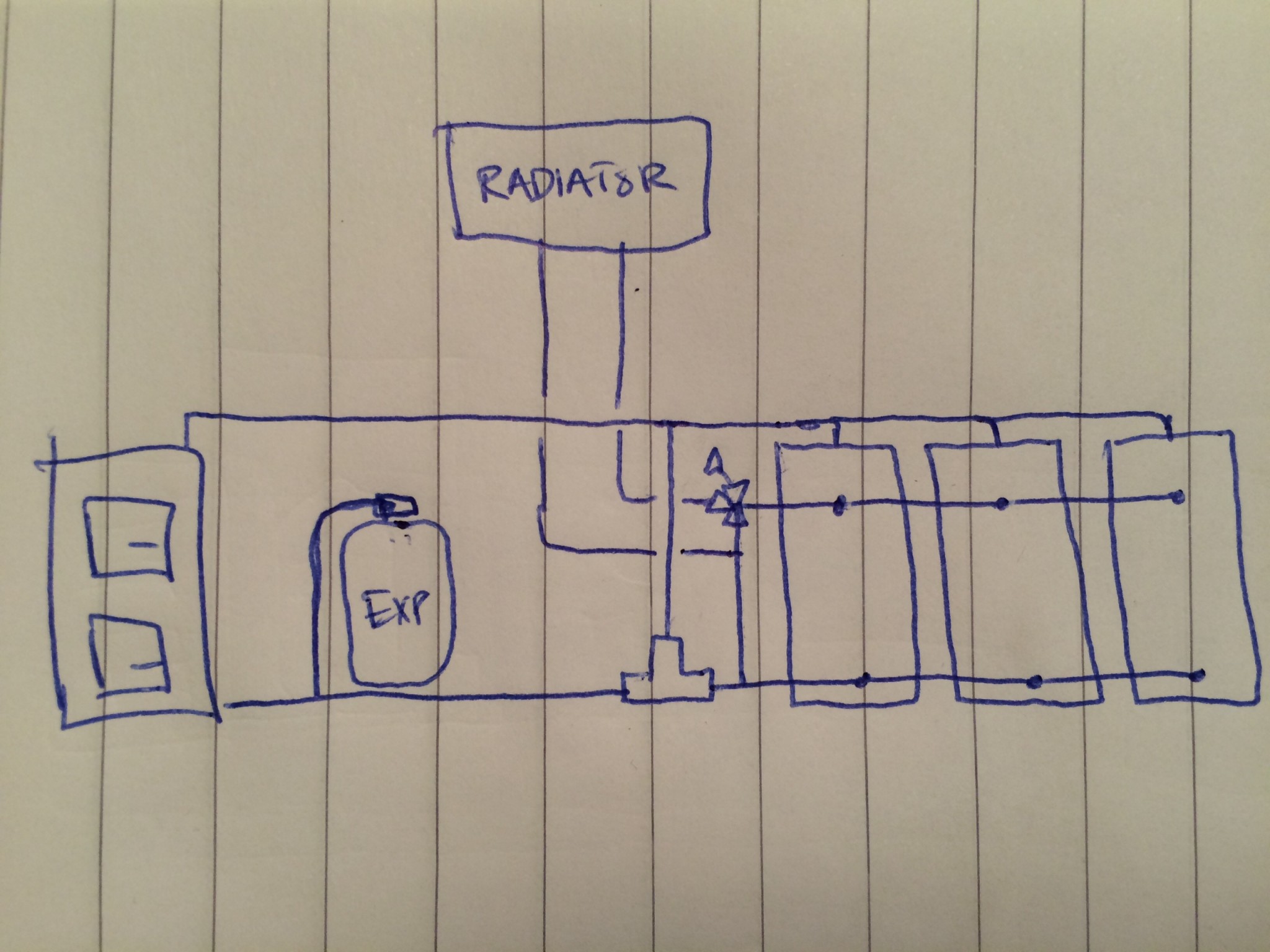

Det jag tycker ser konstigt ut är att du har kopplat samman tankarna på två nivåer, dels i toppen men också 1/4 del ner från toppen. För att få ut värmen till elementen så skulle du ju bara behövt koppla in det röret till tank 1 återföringen/utjämningen av värme mellan tankarna sköts ju ändå av sammankopplingen på toppen.
Röret från laddomaten uppåt som nu blir inblandad i shuntningen för rad ska direkt upp till övre rörsträckan som binder ihop panntopp med tanktopparna. Matningen till shuntkopplingen tar du sen från övre röret som sammankopplar tankarna på framsidan och returen tillbaks i tex närheten av tank ett nedre främre anslutning dvs på tanksidan av nedre rör in mot laddomaten.ANR skrev:
Då är du åtminstone ganska nära standard 1A för sån här inkoppling och slipper störande oönskad cirkulation driven av radiatorkretsen som det är nu får man nog säga att det är ganska märkligt gjort.
För det första tack för alla svar! För det andra - jag ritar som en kratta ser jag nu... Ber om ursäkt för det.
Det som skiljer sig från ditt 1A exempel GK100 är att returen ligger strax under vv ut i radiatorerna men det kanske inte spelar roll?
