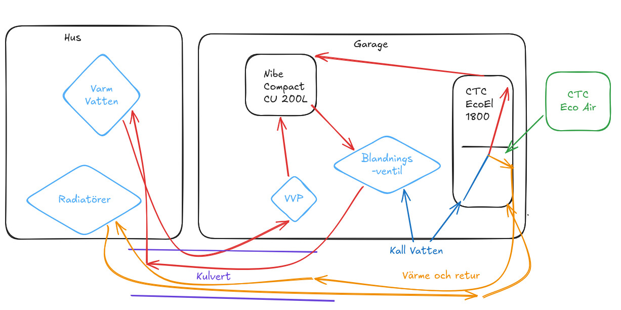

Diagram över värmesystem med hus och garage, visar varmt och kallt vattenflöde, blandningsventil, CTC EcoEl och EcoAir, Nibe Compact och kulvertrör.
Provade att göra en ritning. Huset + garaget är ca 170 kvm.
Alla ljusblå delar kyler ner varmvattnet (rött).
Ja, att cirkulerar varmvatten är ganska energislukande. Precis som du skriver så kan man ju flytta vv elberedare in i huset å sätta den i serie så varmvattnet I kranen kommer snabbare innan varmvattnet från värmepump anländer. Har nyss gjort en sådan installation då vi tog bort vvc. Vi satte bara in en 15liters elberedare...
rand althor
Tack @Vector. Jag har ingen aning om vi verkligen skulle behöva en större VVB med tanke på effekttarifferna, och om vi fortfarande behöver VVC om VVB:n placeras inne i huset.
Jag funderar även på att helt koppla bort Niben som en kortsiktig lösning (VP:n klarar max några år till.) Är dock osäker på hur man bör göra med VVC i så fall. Vi använder inte så mycket varmvatten samtidigt.

Det låter som om vvc ska kopplas på kv in i CTC så värmepumpen producerar varmvatten istället för nibe vvb?

Bara skit med VVC i en villa, kostar skjortan att ha. Är VV-produktion i annat hus, med kulvert, så en liten VVB vid tappstället eller en lite större för boningshuset är inte helt fel.

Kolla om möjligt vvc-ledningens temp bakåt från beredaren för att se var den är varm.
Om vvc felaktigt är kopplad från kallvattenledning bör vvc inte vara kall när det inte varit tappning på länge. Kallvatten kan ju inte sugas in utan att fyllas på någonstans. Det kan förekomma överströmning av kallvatten i blandare. Hos mig blir det kallvaten i vv i köket då vi fyller badkar.
Bra om vvc kan kopplas in före Värmepumpens beredare.

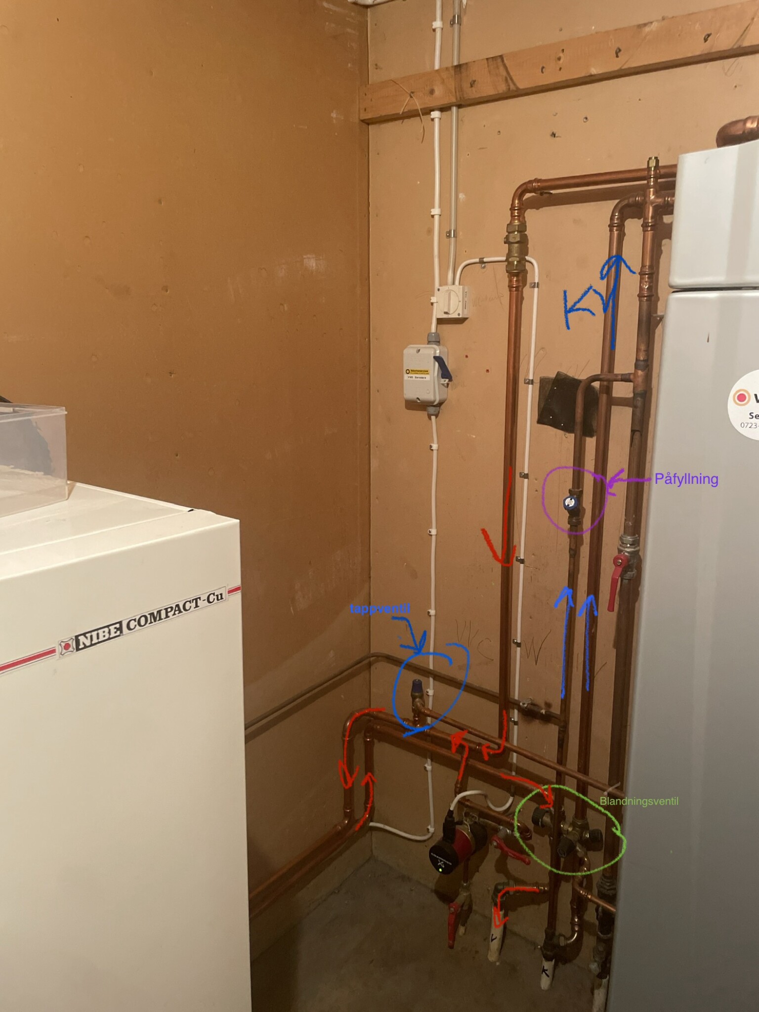

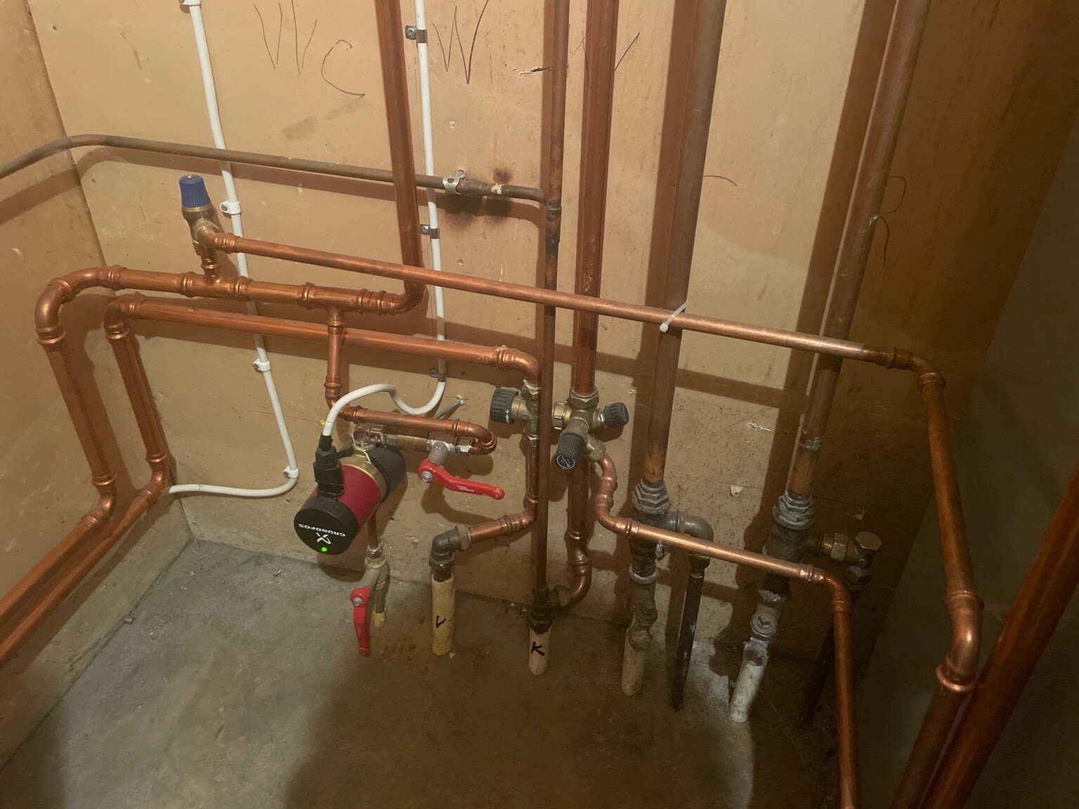

@Jochi Jag har bilder från en tidigare felsöknings-session med AI. Jag har nu isolerat rören och installerat en Shelly.

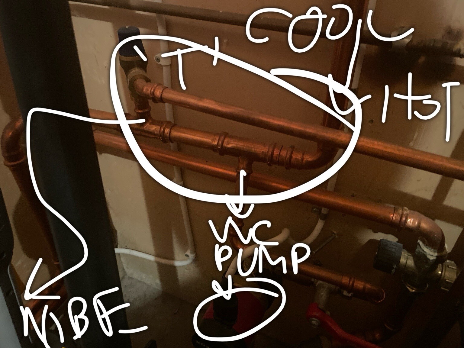

Det kändes kallt runt rören när VVC pumpade. Inte bara in till VVB:n, utan även lite längre uppströms på röret från EcoEl som matar förvärmt vatten till Niben, redan innan VVC-anslutningen (se sista bilden).
Hur kontrollerar man var kallvatten kommer in i systemet?
Blandaren verkar fungera. Jag har mätt temperaturen vid första kranen medan jag justerade blandaren, och den verkar inte ha fastnat.
  • Isolerade kopparrör kopplade till VVC-system och Shelly-enhet i en källarinstallation.
  • Bilden visar isolerade kopparrör med handskriven text som markerar VVC-pump och annan utrustning i ett värmesystem.
  • Isolerade rör och installerad Shelly bredvid varmvattenberedare, med markeringar för uppvärmt vatten till Niben systemet.

Jag har lagt upp bilder. Om jag kopplar VVC-returen till EcoEl i stället för Niben, ska den då gå in på kallvatten och blandas där, eller brukar det finnas en separat VVC-anslutning?
Jag vill veta vad man ska göra innan jag ringer VVS tekniker..
Du ansluter vvc till ingående kallvatten till Nibe med avstängningsventil och backventil (avzinkningshärdig för tappvatten och som öppnar av pumptrycket) om backventil inte finns vid inkoppling till vv. Gärna en strypventil också då Vvc-flödet bör vara så litet som möjligt (flödet kan regleras i viss version av vvc-pump men sådan har du troligen inte).
Tyvärr ser vvc-ledn i golv ut att vara typ prisol med tunn isolering. Rör ovan golv bör isoleras men försvåras av att några ligger nära varandra.
Ska man inte köra vvc via Vp Så inte stödvärmen av vvc går på ren el i vvb?
Jo, så menade jag. Först via värmepumpen.
