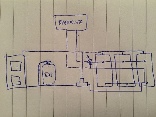

En annan viktig sak för att inte behöva elda onödigt ofta är ju att se till att laddning och framförallt uttag sker någorlunda parallellt, med samma skiktning, i alla tre tankarna. Om du inte har tillräckligt grova rör, kan det ju vara så att tankarna 2-3 släpar efter pga längre rörsträcka. Du har ju redan varit inne på att returen kanske borde varit ansluten till tank nr 3 i stället för tank nr 1 (som i installationsanvisningen för Laddomaten). Har du termometrar på alla tankarna så att du kan se hur laddning/uttag fortskrider i de olika tankarna? Om det diffar avsevärt mellan tankarna bör ju rördragningen justeras enligt nedanstående modifiering av ditt schema:
Jag har en liknande setup med tre tankar och har kört med ved nu i 17 år. Inga problem med skiktingen. Eldar varannan dag på vintern. Lyssnade runt en hel del innan jag byggde anläggningen, både med proffs och folk som eldat med ved. Var även runt och kollade på folks anläggningar.
Men det som skiljer från din skiss är:
1) Från pannan till mittentanken endast. Se till att du kan lufta dom övriga två via toppanslutningen. Nackdelen är att du inte kan uttnytja det varmvatten i yttertankarna som ligger ovanför förbindelsen på ett effektivt sätt men det spelar mindre roll. Dom kWh har till godo på ett eller annat sätt. Fördelen är att du prioriterar "huvudtanken",t ex så ligger toppslingan för vv ovanför tankförbindelserna så varmvatten kommer långt innan värmen börjar sippra ut i radiatorer och till övriga tankar.
2) Uttag för radiator, golvvärme och varmvatten endast från mittentanken. Sidotankarna är rena magasin och inget annat
3) Förbindelse mellan tankarna högt, mitten och i botten för att få en så bra skiktning som möjligt både vid påfyllning och uttag. Förbindelserna används endast för utjämning mellan tankarna
4) Retur går in i bottenförbindelsen mellan tankarna, dvs det kalla vattnet går in jämnt i alla tre tankarna
Sen har jag en 4-vägs shunt, dvs jag har två uttagsnivåer i mittentanken så räcker värmen i den lägre delen av tanken så tas vattnet ut där vilken minskar turbulensen i den övre delen. Först när det inte räcker till så börjar det shuntas från det övre uttaget.
Det här har fungerat alldeles utmärkt för mig men det finns säkert andra sätt att bygga på som också fungerar. Det jag saknar på din ritning är cirkulationspumpen för radiatorerna. Bara så att du inte råkat sätta den på fel sida shunten.

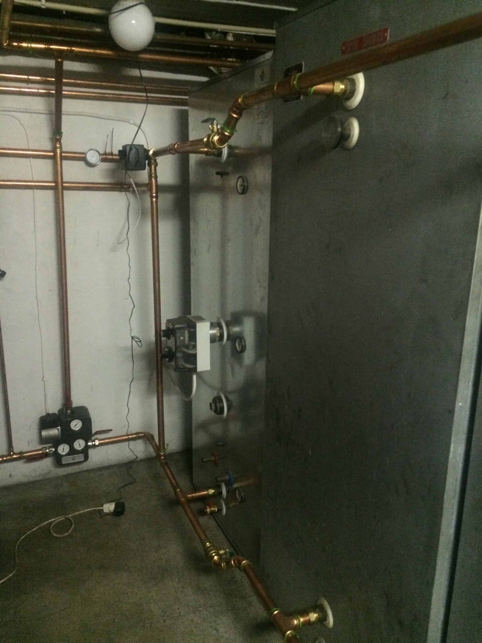

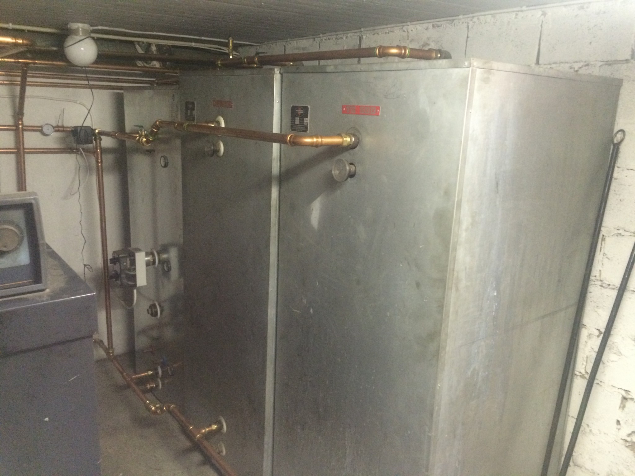

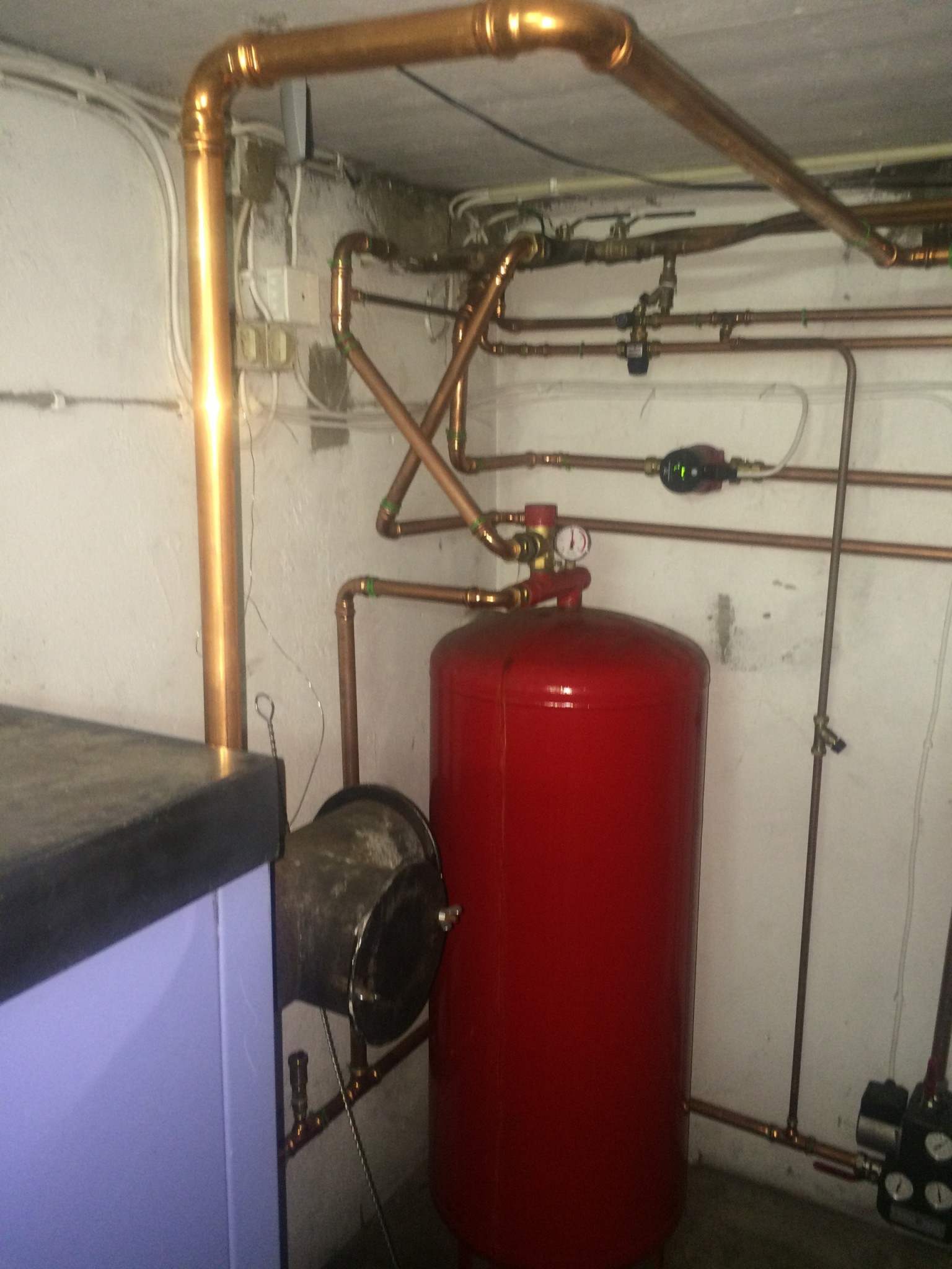

Nu har jag äntligen fått tummen ur och fotat anläggningen. Har ju insett att jag inte kan rita så här kommer verkligheten

Jag har pratat med rörkrökaren och han förstod i teorin vad ni påtalat om strypning av returen så sannolikt ska han få installera det i anslutning till att han fixar lite andra saker. Fast det blir nog inte förrän till våren, vill inte tömma systemet nu när det är -25 ute.

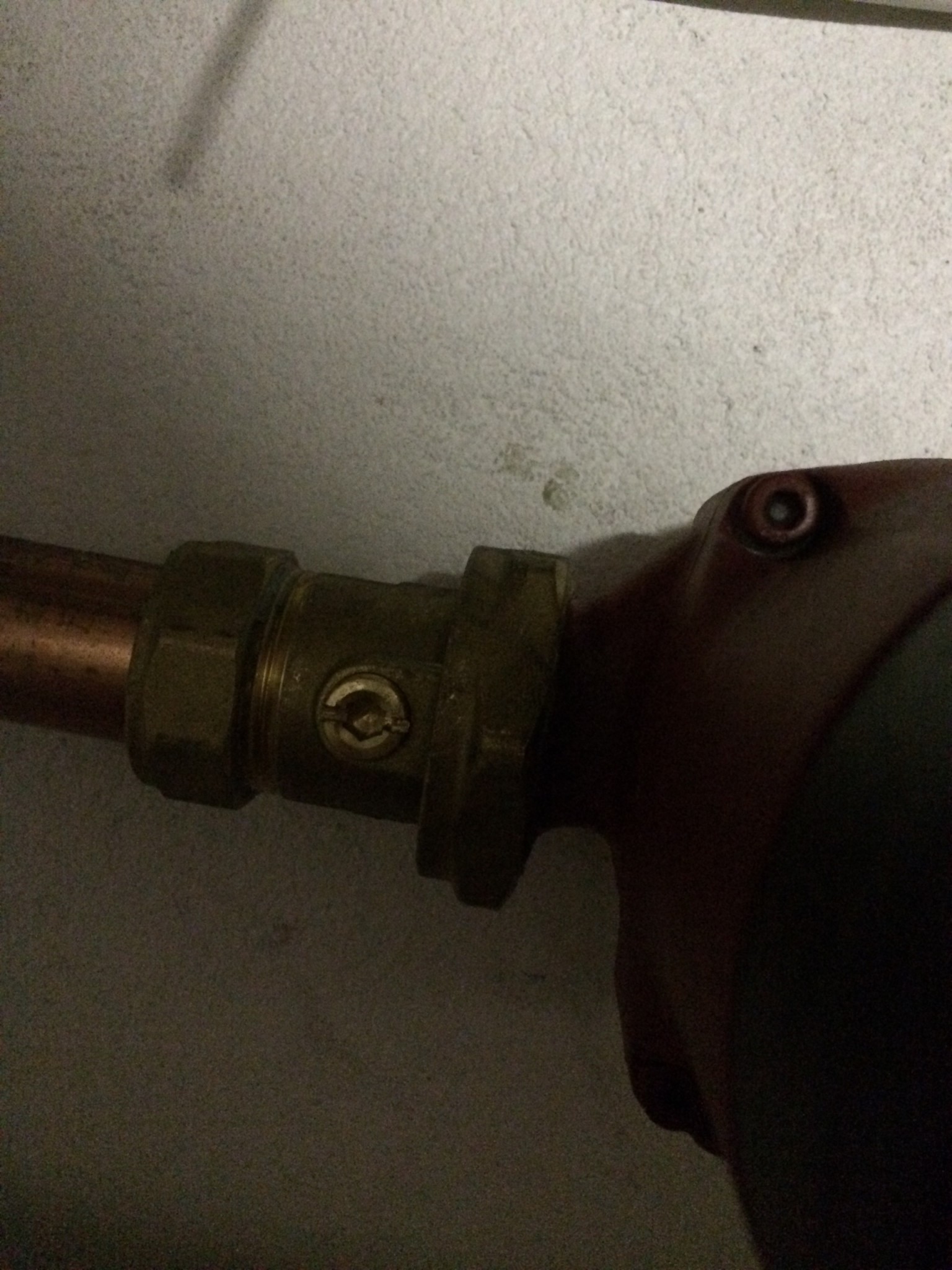

På bägge sidor cirkpumpen finns det ju avstängningsskruvar för servicearbete. Skulle det gå att skruva lite på den efter pumpen för att minska flödet?

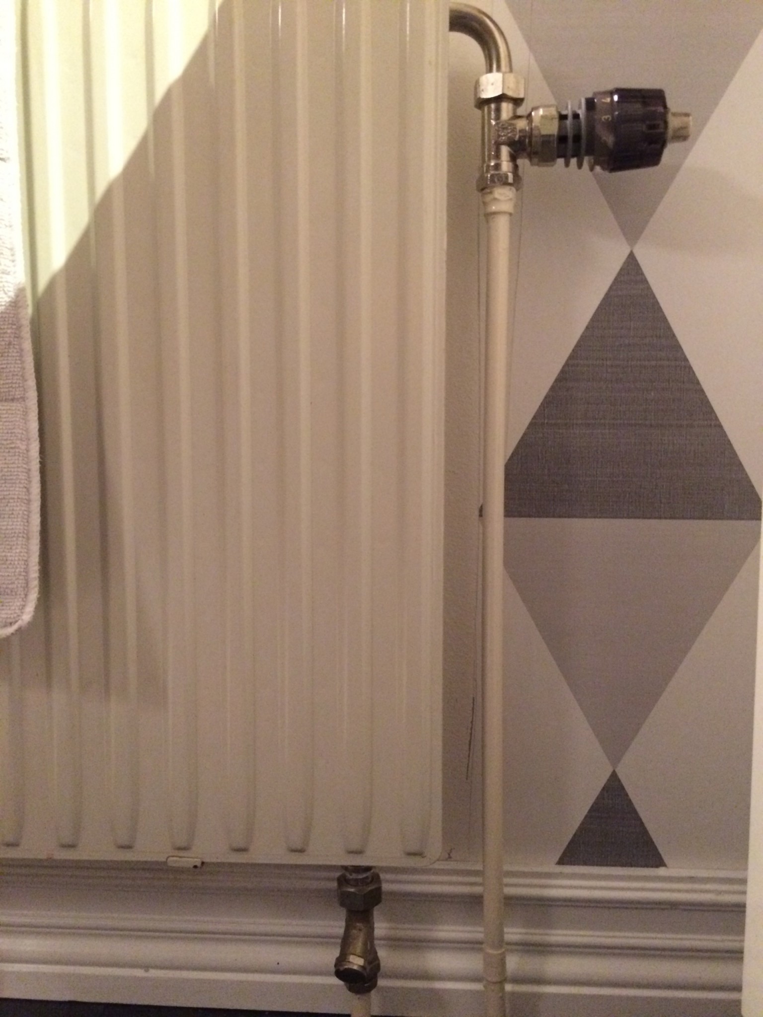

Alla radiatorer ser ut som detta. Hur kretsarna går i huset blir svårt att fota men i huvudsak så går det två huvudkretsar ut från pannrummet. Från dessa så går det två kretsar till, en för övervåning och en för nedervåning. På dessa slingor är radiatorerna seriekopplade. Två parallella som blir två till parallella kretsar där radiatorerna är kopplad i serie med undantag för nån enstaka radiator.
Rejäl tankevurpa från mig. Klart att det bara är den radiatorn som stryps.ANR skrev:
Har idag roat mig åt att försöka laborera med termostaterna och sprungit 100 varv runt huset och försökt få till så respektive radiator skulle få en hög tempskillnad. Men iom att en radiator ströps så ökade ju flödet i nästa osv så efter fyrtitolvte försöket gav jag upp. Har läst på om returstrypningarna som finns på varje element. Finns det nån arbetsgång hur man ställer in dessa? Jag har ju bra flöde i alla radiatorer så tanken är om man ska skruva ett hack på varje och se vad det ger och blir det inget resultat ett hack till osv.
Går det strypa flödet på denna på pumpens trycksida?
Vitsen med att använda termostaterna som injusterare är att om de är ok sköter det sig själv. Dvs om du ställer ner till ett vettigt börvärde gärna lågt i rum det är passar dröjer det inte länge förrän flödena är anpassat låga om du samtidigt har lite överdrivet hög framtemp.
Och om du provar att dra ner på pumpningen eller strypa lite centralt måste du även då hålla högre framtemp. Det du åstadkommer med strypning i en punkt vid matningen är bara att tryckfall och missanpassningar i rörsystemet får mindre inverkan. Det som görs vid en konventionell injustering är ingen strypning längst bort och sen anpassat efter rörlängder och värmeytor vartefter så att alla förbrukare får vad de skall ha. Då ökar möjligheterna för en vettig tempreglerad framledning tex med utegivare och sen termostater som maxbegränsare rum för rum.
Du kan testa att skruva lite på pumpens avstängning som du visar på bilden det gör inget men det är ingen vidare reglerventil så det blir ganska känsligt med litet område precis innan helt stängt så ta små steg. Fixa termostaterna åtminstone i de rum de kan göra bra nytta så ordnar sig en del helt automatiskt. Och har du pumpen på lägsta kapacitet?

Ja, pumpen är på "proportionellt tryck", läge låg. Men efter att ha konsulterat instruktionsboken kanske det är "drift med konstanttryck, läge låg" jag ska köra på? Pumpen är en Alpha1 25-60.GK100 skrev:Du kan testa att skruva lite på pumpens avstängning som du visar på bilden det gör inget men det är ingen vidare reglerventil så det blir ganska känsligt med litet område precis innan helt stängt så ta små steg. Fixa termostaterna åtminstone i de rum de kan göra bra nytta så ordnar sig en del helt automatiskt. Och har du pumpen på lägsta kapacitet?
