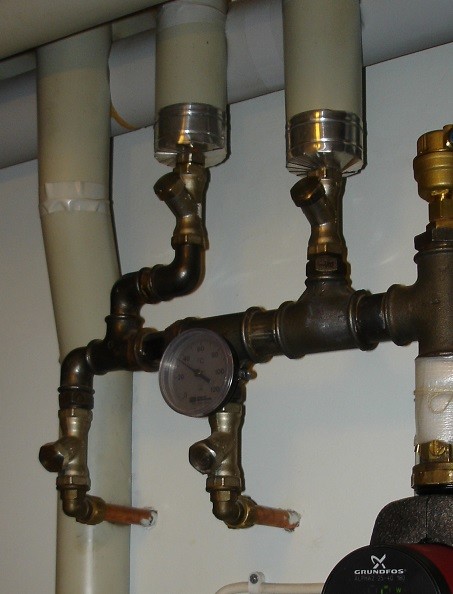

Du ska nog inte försöka strypa de enskilda elementen. Det får ju bara till följd att shuntautomatiken höjer temperaturen på matningen till radiatorslingan, utan att returtemperaturen sänks (vid samma värmeförbrukning blir det nog i stället så att returtemperaturen höjs...). Om du har för hög returtemp, gäller det att minska flödet i radiatorslingan/slingorna. I mitt system har jag 4 st radiatorslingor med strypventiler på utgående rör i pannrummet (se bild) - kanske har du något liknande?
En ev. injustering av flödet till radiatorerna bör göras när det är rejält kallt ute. Annars är risken att flödet inte räcker till för värmebehovet när det blir kallt, även om utgående temperatur ligger på max. Det finns inget enkelt svar på hur stor temperaturdifferensen bör vara. Det som gäller för en vedeldare som vill elda så sällan som möjligt, är att flödet ska vara anpassat till att precis klara uppvärmningen - med den radiatorkonfiguration man har - när det är som kallast ute (för den som eldar med t.ex. pellets eller flis är en högre returtemperatur dock inget problem).

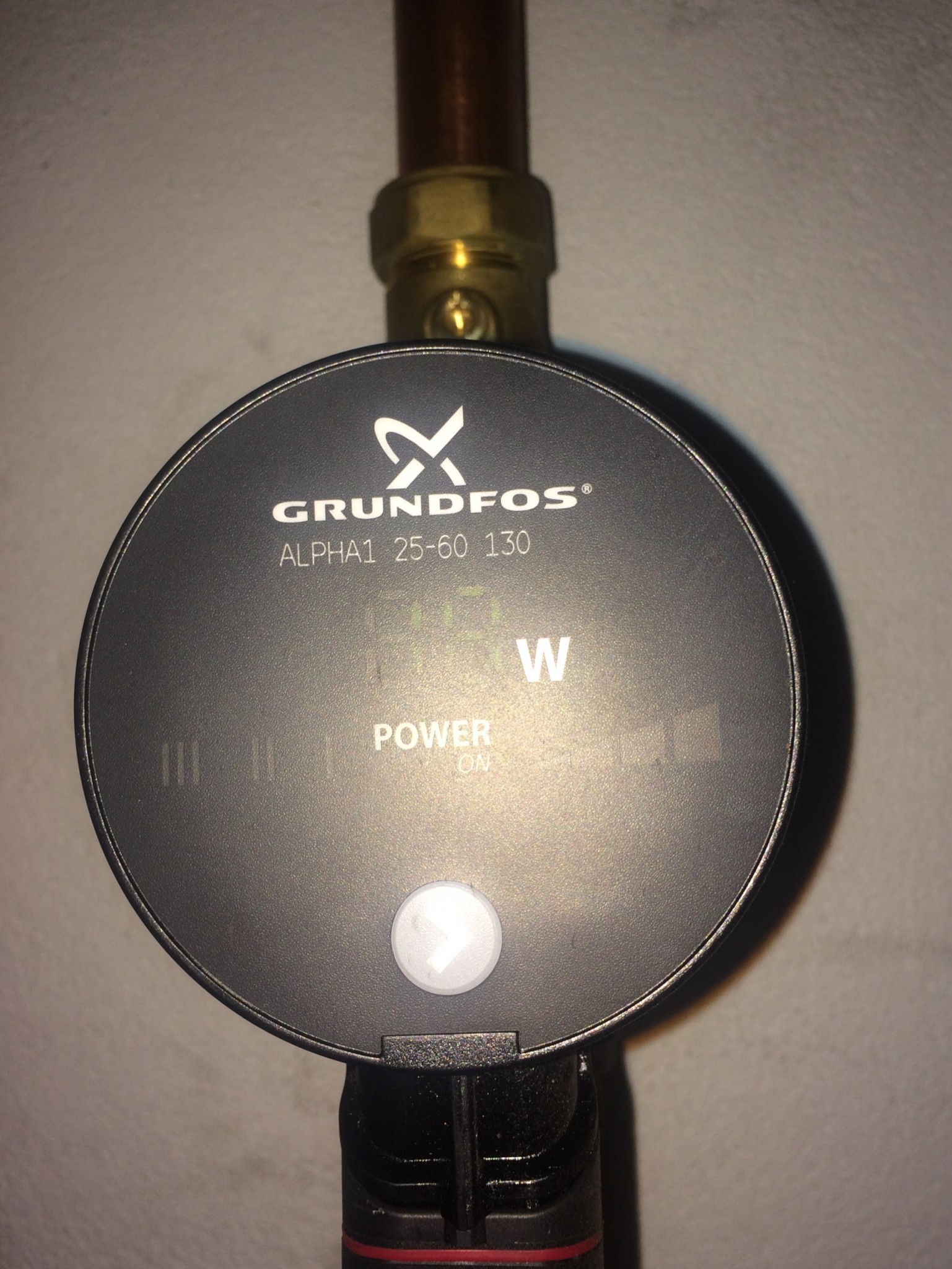

Hmm ok uppfattat. Nej jag har ingen strypning på vare sig utgående eller retur. Det som minskar genomströmningen är hastigheten på cp:n vilken jag har ställt på lägsta hastighet redan nu.menygards skrev:Du ska nog inte försöka strypa de enskilda elementen. Det får ju bara till följd att shuntautomatiken höjer temperaturen på matningen till radiatorslingan, utan att returtemperaturen sänks (vid samma värmeförbrukning blir det nog i stället så att returtemperaturen höjs...). Om du har för hög returtemp, gäller det att minska flödet i radiatorslingan/slingorna. I mitt system har jag 4 st radiatorslingor med strypventiler på utgående rör i pannrummet (se bild) - kanske har du något liknande?
På pumpen så är det ju fyra hastigheter (till höger om "power on") som man ska välja beroende på hur radiatorkretsen är dragen. Nu är den på lägsta. Dock så finns det ju tre lägen till (I,II,II) som enligt figur ska väljas typ om man har en vvb (bild på en dusch). Kanske ska prova nån av de senare för att se om det räcker ändå för att få flöde. Annars är väl enda alternativet att installera en strypning, alt två då det är två slingor.
