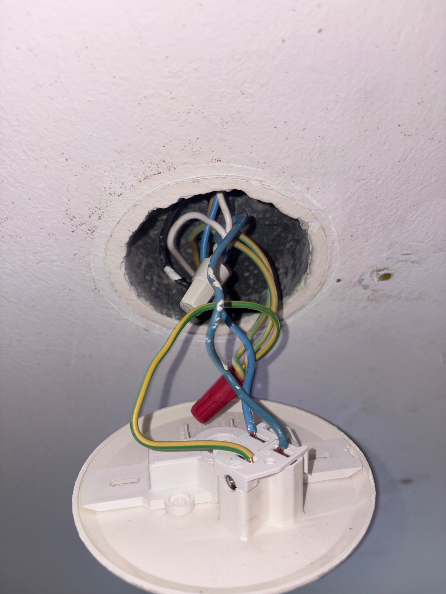

K Kaiissii skrev:
Kort o gott har vi bara flyttat in, inte hållit på med någonting med el, knappar lock etc satt där. Pga att vi inte har taklampa har vi inte använt dem knapparna, sen råkade en kompis trycka på den knapp som säljaren hade gömt vid visningen som gjorde att jordfelsbrytaren gick. Efter vi fått igång elen igen funkade inte vissa delar av lägenheten, främst de delar som var nyrenoverade pga krav på jordat i badrum och kök, så blev nyfiken på om något var fel, tog av ett lock och tog bild bara för att någon kunde svara på om de såg lurt ut eller normalt :)
Om säljaren "känt till felet" borde de delar som slutat fungera nu inte fungerat när ni flyttade in.
Att skarva röd och gul/grön i en dosa måste inte vara gjort av en hempulare.
Allt som är gammalt måste inte bytas ut bara för att det är gammalt.
Är de gamla kablarna i gott skick och följer gamla tiders ”branchstandard” så kan de vara kvar.
Sen kan det säkert kännas tryggt om all el görs om.

K Kaiissii skrev:
De är den, allt detta har utvecklats efter inlägget, jag trodde inte att så många skulle engagera sig utan trodde mest någon skulle säga ”aa det där ser skumt ut” typ, egentligen skulle tråden varit stängd efter det då i slutändan de är mitt, föreningens och säljarens grej.
Det du visade såg egentligen inte skumt ut. Snarare förväntat och normalt efter omständigheterna.
Tomma gamla dosor är heller inget konstigt i en gammal lägenhet.

Lägger du upp bilder på det du undrar över så blir det mindre förvirrade och mindre spekulationer.
Tex uttaget/trådarna till taklampan och knappen.
Det är antagligen ett enkelt fel - kortslutning i några lösa kablar.

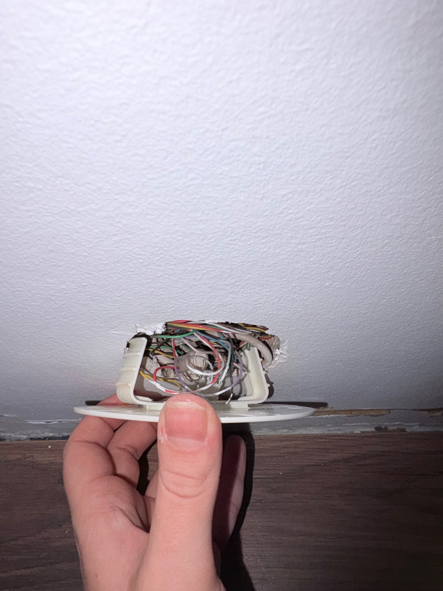

Bo.Siltberg
Säger det här något till nån? Första är ett av hålen han verkar gjort själv, andra är där man hänger lampa. Vågade inte ta av lampknappen där allt hände för den satt så hårt o vill inte va på o pilla så något händer
  • Hand håller en öppnad tele-/nätverksuttag mot en vägg, kablar synliga inuti, med mörk trälist under.
  • Elektriska kablar och kopplingar kommer ut från taket i ett belysningsprojekt.
