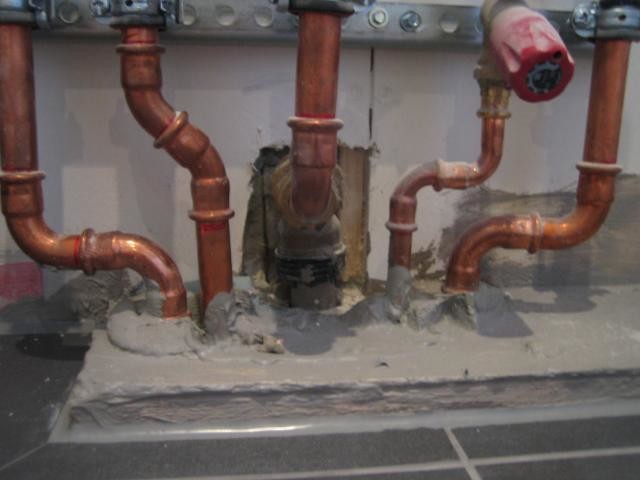

Uselt utförd badrums renovering
I duschen där golv och väggplattor inte linjerar hade jag nog krävt att dom fick göra om (med nytt kakel rakt utanpå för att inte skada tätskiktet). Övriga "fel" på bilderna går lätt att "rädda" med silikon (jo jag vet att man normalt sett ska undvika silikon men om skärningarna ser ut sådär så blir det estetiskt snyggare med silikon).Bambi skrev:
Plattsättaren har förmodligen inte haft tillgång till någon vattenkyld kap och har då fått delat plattorna med vinkelslip (ser ut att vara stenhård granit). Inte helt lätt att kapa med millimeterprecision då.

Vinkelslipen ÄR ett precisionsinstrumentRobZombie skrev:I duschen där golv och väggplattor inte linjerar hade jag nog krävt att dom fick göra om (med nytt kakel rakt utanpå för att inte skada tätskiktet). Övriga "fel" på bilderna går lätt att "rädda" med silikon (jo jag vet att man normalt sett ska undvika silikon men om skärningarna ser ut sådär så blir det estetiskt snyggare med silikon).
Lika bra att du kollar fallet på golvet också. En "olycka" kommer sällan ensam i dessa sammanhang.
Jo det är en svacka jämte golvbrunnen i duschen och den sista plattraden faller mot tröskeln. Sen är avloppsrörets avslut en bit under färdigt golv så de har fått fylla upp hålet med silikon efter man satt dit röret som kommer uppifrån handfatet, syns på bilden längst ner till höger
Troligen har vi likadant för kort avloppsrör till toaletten då detta är andra gången de gör i ordning. Tycker dessutom toaletten sitter väldigt nära väggen(bild längst ner till höger, till höger på bilden).
Sen har vi inget skvallerrör och behållare från fördelarn i innerväggen och ett inkommande vattenrör PEM (tror jag) som kommer upp i ytterväggen i stället för klacken innanför innegipsen. Klacken är gjord för att samlas vatten i då den är totalt ojämn och saknar tillfredsställande tätskikt. Inspektionsluckan som visar rören upp till plan 2 visar att där saknas tätskikt där skyddsrören mot utläckande vatten slutar.
Det var nästan allt som vi inte är nöjda med i vårat badrum/tvättstuga.

Inte godkänt med andra ord. Man blir ju lite trött då man ser sådant här. Allt borde troligen göras om.Bambi skrev:Hej!
Har dom kletat silikon runt toalettstolen också? Varför? Är den skruvad (vilket inte är bra) är det ju onödigt och är den fastsatt med silikon ska ju inte siliconet gå ut utanför kanten.

Ja det gör ju liksom ingen nytta ute på golvet. Det blir bara fult och skitigt och allmänt osnyggt.RobZombie skrev:
Silíkonet appliceras lämpligen under stolskanten och nej, det är inga problem att ta bort stolen. Man tar bort den med en pianotråd tex. Har gjort det ett par gånger och det har inte medfört några problem, inga skadade plattor och stolen håller.
Hej
Vad har ni avtalat med plattsättaren ?
Att döma av bilden är ju helt klart något som är snett, antingen golvet eller väggen går inte att säga utifrån bilden.
Ser det ut så mot alla väggarna eller ?
Är det avtalat att renovera på av er tillhandahållna väggar ( = befintiga väggar) eller har firman byggt väggarna
Är väggarna de befintliga så kan förklaringen vara att ert badrum var snett redan innan firman började med renoveringen detta borde ju dock ha tagits upp i en diskution hurvida det ska åtgärdas eller ej.
Firman ssom ni anlitat är ju juridiskt sett fackman och ni som privat kund är lekman.
Det är ju därför helt avgörande för vidaregången hur ert avtal ser ut , vad det är firman har åtagit sig att utföra.
Har ni t.ex uttryckligen sagt att bef väggar ska användas trots att dom är sned/sneda så kan ni inte skylla felet på plattsättaren.
Är det ett fast pris eller löpande avtal ?
Mvh

Hej! tycker det ser förskräckligt ut och förstår inte hur man kan gå ifrån ett jobb när det ser ut som det gör på vissa av bilderna ! hoppas allt löser sig
mvh plattsättarlärling.
