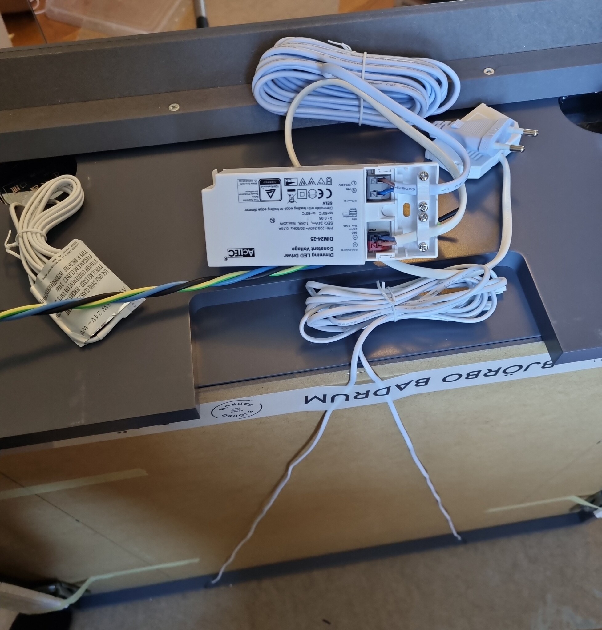

Hur skulle jag ha planerat elen för mitt badrumsskåp? Hur gör man nu?
Mitt förra badrumsskåp hade en inkapslad liten låda där LED drivern låg och elen matad direkt från flexslang in. Så satte ingen dosa nu när jag renoverade.

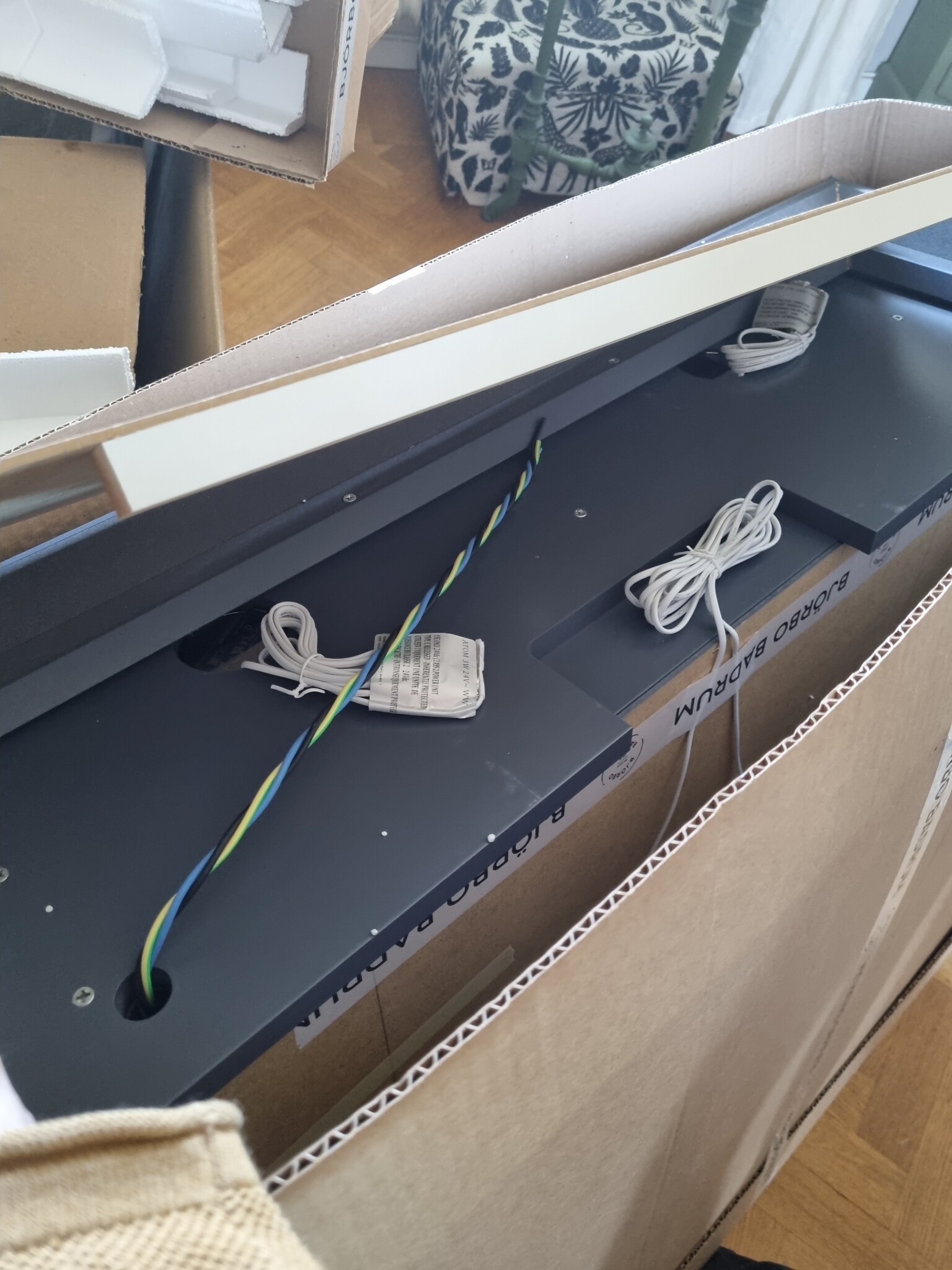

Fast i mitt nya Björbo badrumsskåp så ligger facket för drivern bara öppet och toppen täcks av en liten board-skiva typ.
Sen finns även eluttag i skåpet så minst L, PE och Nx2 måste skarvas där. Blir väldigt öppet så känns inte särskilt bra.
Hur arg blir elektrikern nu? Skulle det varit en dosa i väggen eller finns det lämpliga apparatdosor att sätta fast i själva skåpet där man avlastar och kopplar kablarna?

Har du en installationsanvisning? Vilken serie är det? Hittar inget på Björbos hemsida. De säger att en elektriker ska koppla in skåpet du har sin stickpropp...
I själva monteringsanvisningarna står det bara att elektriker ska göra installationen (vilket jag ändå tänkt). I ritningarna stod också vart elen ska vara placerad i höjdled. Men inget om typ av elbehov.Bo.Siltberg skrev:

Så, serie? Länk?

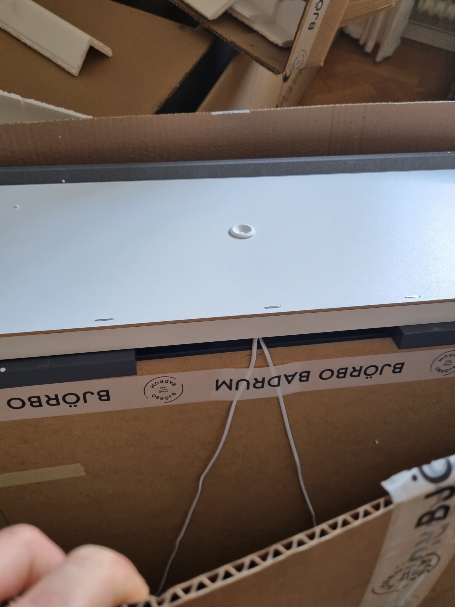

Du hade ett uttag också i skåpet. Finns det någon kabel ansluten till det? Finns det en tydlig väg för att dra en kabel dit från rörutloppet? Jag förstår att de vill att man placerar skåpet så att gropen där drivdonet ska ligga är i jämnhöjd med rörutloppet? Ska det placeras en skiva över detta eller kommer det att vara öppet uppåt?

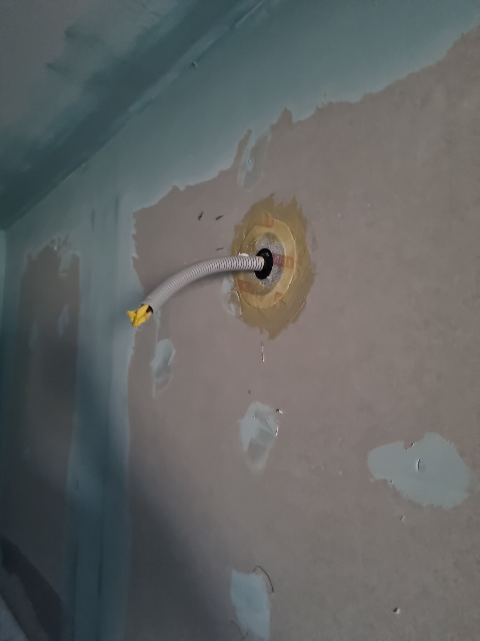

Mig veterligen står det inte i elföreskrifterna men plattsättarna jag arbetar med kräver det, annars skriver de en avvikelse på tätskiktet å det känns onödigt. Jag skulle tro att det krävs för att följa deras "föreskrifter" (BBV och GVK tror jag det kallas).E elmont skrev:

En tunn skiva läggs ovanpå

Jag vet att det du säger stämmer, men vad är det badrumslobbyn egentligen är rädda för här? Är det ångläckage? Det lär ju i vart fall inte bli blött?Müssli skrev:
Vet inte, både jag och plattsättarna tycker det är lite överdrivet. Det är mot fuktinträngning skulle jag tro. Fast hur stor är chansen att det kommer in vatten där bakom spegelskåpet?J jerrymattias skrev:
Samma regler gäller för dosor, det måste vara en slät yta mot plattsättarens tätskikt. Kan också tyckas överdrivet när det gäller dosorna man sätter vid dörren.

Nog mer en formalitet med röret. Skall det sitta en manschett, så skall den sluta tätt. Då behöver det finnas en slät röryta att fästa mot.
Det är för att skydda tätskiktet. Det går att använda flexrör också om det går att fixera flexröret så det inte kan röra sig.
https://www.gvk.se/branschregler/elgenomforing-i-badrum/
Tillverkaren Elektroskutt har t ex Blocks för detta som Müssli nämnde tidigare: https://elektroskutt.se/pages/blocks
Ahh perfekt ju tack!A avh67f skrev:
Hur är det sen vid själva skåpet? Skarvning till ellutag+driver kan väl inte bara ligga löst under en skiva? Fast ser ju ut som skåpet designats för det.
