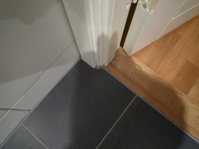

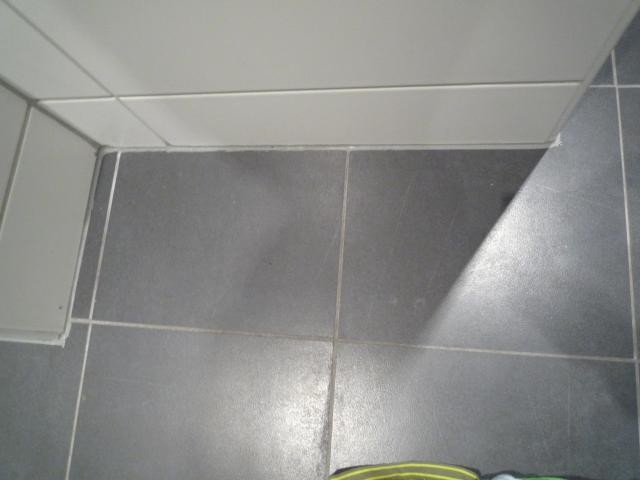

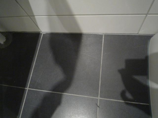

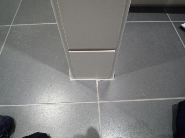

Uselt utförd badrums renovering
Generellt ska de skurna bitarna inte vara mindre än en tredje del, det finns inga regler om att man ska ha lika stora bitar på varje sida utan det sker bara om beställaren vill ha det och sådana detaljer är det viktigt att man går igenom innan arb. gång. Sen så måste man se hela rummet för att bedöma varför skärningen blev så liten, det kanske var det bästa alternativet för många gånger hur man än vänder och vrider så kan det bli så och då får man ta den biten där den syns minst. Många reagerar även på att man dubbelskär plattor ovanför dörrar och fönster och det får man också göra för generellt så ska man försöka få hela plattor runt dörr och fönster karm.Tag_H skrev:Ursäkta att jag lägger mig i,
men det som stör mig mest på bilderna är att de har petat in en så smal klinker remsa intill väggen.
Trodde att alla seriösa plattsättare med lite yrkestolthet mäter golv och väggar innan man börjar, och skär plattorna lika på båda sidor av rummet. Då blir bitarna lika och det ser inte ut som om nån mindre nogrann hempulare kaklat.
Detsamma gäller givetvis väggar, och runt dörrar och fönster, i den mån det är möjligt.

Det är nog inte ovanligt att det går till just som du beskriver. Betalar du normalpris är det inte acceptabel men tar du ett lågprisjobb kanske du får acceptera att hantverkaren tar vissa estetiska genvägar även om det ibland går lika snabbt att göra rätt, i allla fall för en rutinerad och kunnig hantverkare.
I vissa fall är det, tråkigt nog, också så att hantverkaren helt enkelt inte har rutinen och kunskapen som behövs så det är inte en genväg utsan helt enkelt det bästa han kan prestera.
Det borde kanske finnas en estetisk "Checklista" som man kan gå igenom med sin hantverkare innan dom räknar på priset. Fogbredder, skrärningar, plattbredder osv.
Många vet nog inte om att plattor i ytterkant om möjligt ska vara lika breda, att plattor inte bör vara smalare än ca 1/3 av full bredd osv. Det skulle nog vara till stor hjälp för många.
Bakfall är kanske inte ett estetiskt problem i första hand men varför krävs inte ett FALLPROTOKOLL efter tex en flytspackling, INNAN plattor läggs på.
Det skulle nog inte vara speciellt svårt att utforma en standardiserad mät- och dokumenteringsmetod. Ett fastställt mätmönster med rätskiva och vattenpass tex. Där skulle såväl fall som ev svackor framgå.
Möter inte golvet vissa krav (som ju redan finns) skulle plattsättare vara tvungen att fixa fallet innan golvet läggs.
Som nu ofta är fallet flyts golvet och plattorna läggs på och det är bara plattsättaren som vet att allt är korrekt. Blir det sedan symptom på att fallet inte är korrekt är det mycket svårt att få enb objektiv bild av ett ev fel. Plattsättaren kan ju ha "fixat" fall med fix (vilket ju inte går) så allt ser bra ut men det är lika fullt bakfall.
Med mätprotokoll skulle man också slippa plattsättare med kreativa men felaktiga sätt att fixa bakfall, som man ständigt hör talas om.

Det gör dom ju iom att arbetet ska utföras fackmässigt. Sen kanske inte ett fackmässigt utförande i enlighet med Hus-AMA håller tillräckligt hög nivå i alla beställares ögon.bodyman29 skrev:
Nja, inte ens det. Plattsättaren har 10 års ansvar för utfört arbete. Garanti och ansvar är inte samma sak, och tätskiktet kan ju också ge upp inom tio år pga materialfel.

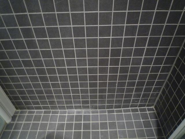

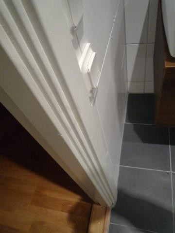

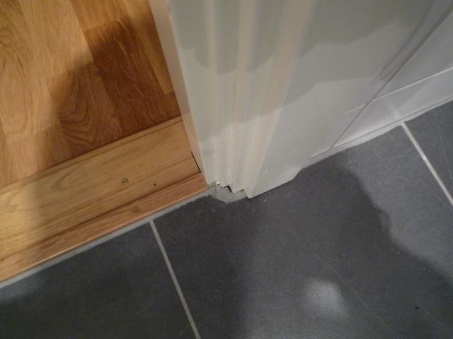

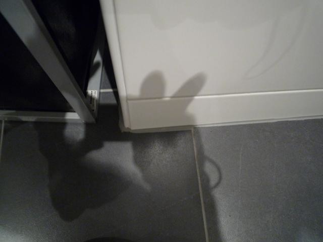

Här är några exempel på vårat bygge som vi är missnöjda med.
