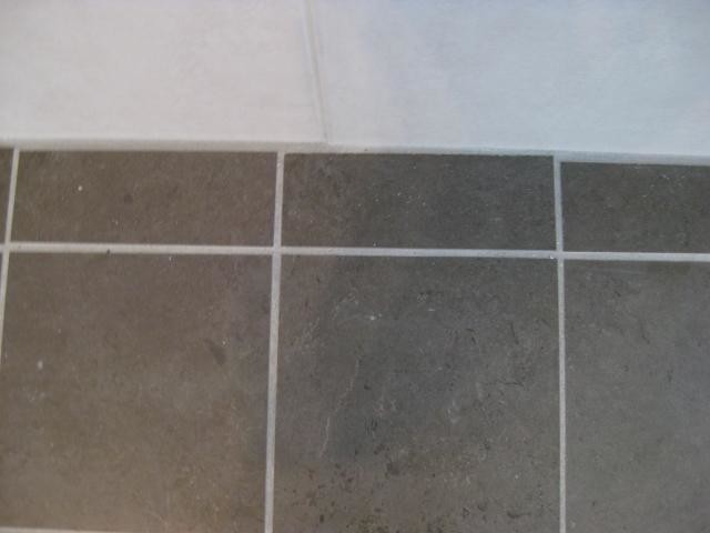

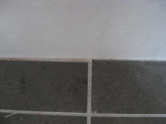

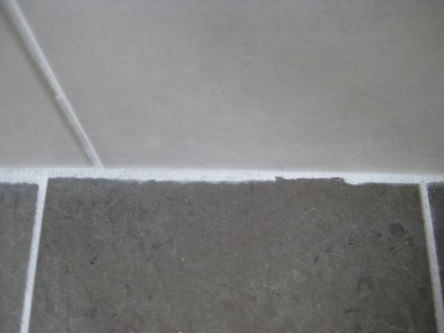

Vi har nyligen renoverat vårt badrum och anlitade en auktoriserad plattsättare. Då vi var bortresta under renoveringen så fick vi en chock när vi kom hem och såg det usla utförandet av renoveringen.
Det är ojämnt skurna klinkers. En del av plattorna är jämna och går ända fram till väggen andra slutar en centimeter innan väggen , en del av dem har till och med hack. Vissa klinkers är högre än andra vilket skapar ojämnheter i golvet.Vad har vi för rättigheter? Vi vill ju ha ett snyggt badrum , inte ett som ser ut som att en praktikant utfört. Man betalar ju inte dyra pengar för att få detta resultat.
Vi bifogar en bild läggar strax in fler . Vi behöver verkligen råd om hur vi ska gå tillväga.

Ni har rätt att förvänta er ett fackmannamässigt utfört arbete om inget annat avtalats. Så reklamera arbetet precis som du skulle reklamerat en vara du inte är nöjd med. Du har i princip samma rättigheter om det gäller en tjänst som när det gäller en vara.

Som sagt - reklamera arbetet så får de väl försöka fixa det. Vilket ju innebär att de måste göra om allt eftersom tätskiktet förstörs när de ska byta plattorna. Det viktiga är dock att du reklamerar arbetet (och förstås håller inne betalningen) eftersom det inte håller acceptabel kvalitet.
Om de inte kan/vill fixa det ska du inte behöva betala någonting eftersom allt måste göras om från början för att det ska bli bra. Finns bra prejudicerande fall där t.ex. målararbete reklamerats pga att det inte höll den nivå man kan förvänta sig av ett proffs och där kunden inte behövde betala någonting eftersom i princip allt skulle behöva göras om för att få det till en acceptabel nivå.
