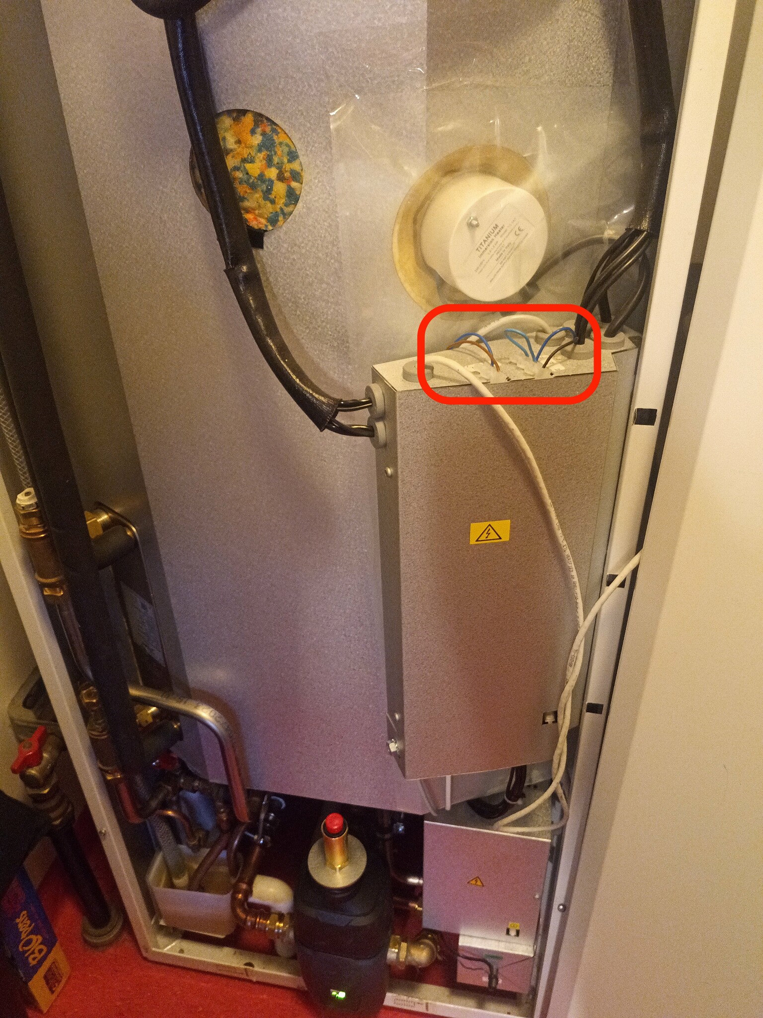

Tyvärr suger Thermias inställningar och man kan inte ställa in max på elpatron osv, utan mer som jag förstår ha den igång eller av enligt menyn här.
Du kan ställa in max elpatron i servicemenyn under Strömbegränsare - Valt läge och en lämplig procentsats på Inst.begränsning. Sen byglar du COM och S1 ovanpå styrlådan innanför fronten.
robbieswe

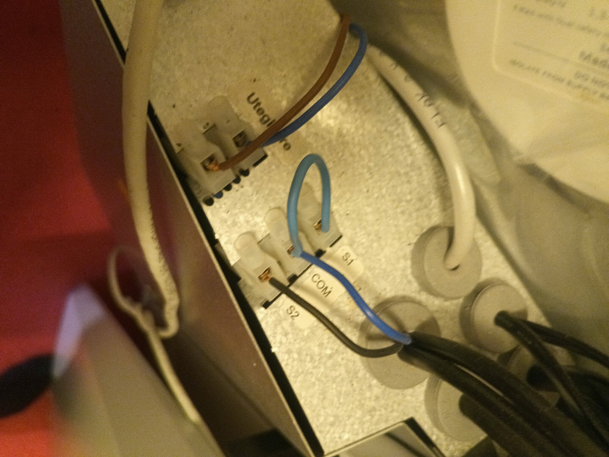

Tack @Inor för tips! Vad menar du med att bygla COM och S1 ovanpå styrlådan innanför fronten, kan du förklara mer hur jag gör det? Jag är inte så insatt… av vilken anledning ska man göra det?
Tar du bort fronten ser det ut som på första bilden. Andra bilden visar hur du byglar COM och S1 (ljusblå kabel), skruva helt enkelt dit en kabel på S1 och COM. Det görs för att den ska använda den inställning du ställer in under strömbegränsare, annars händer ingenting.
