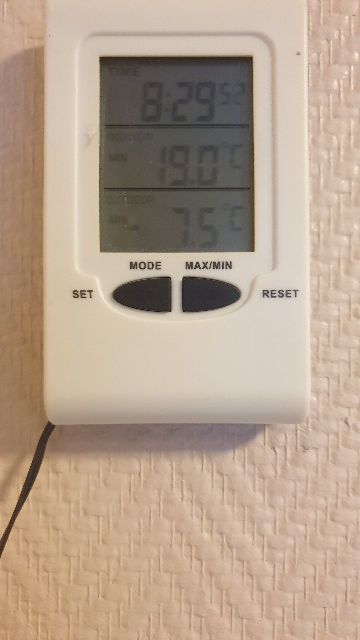

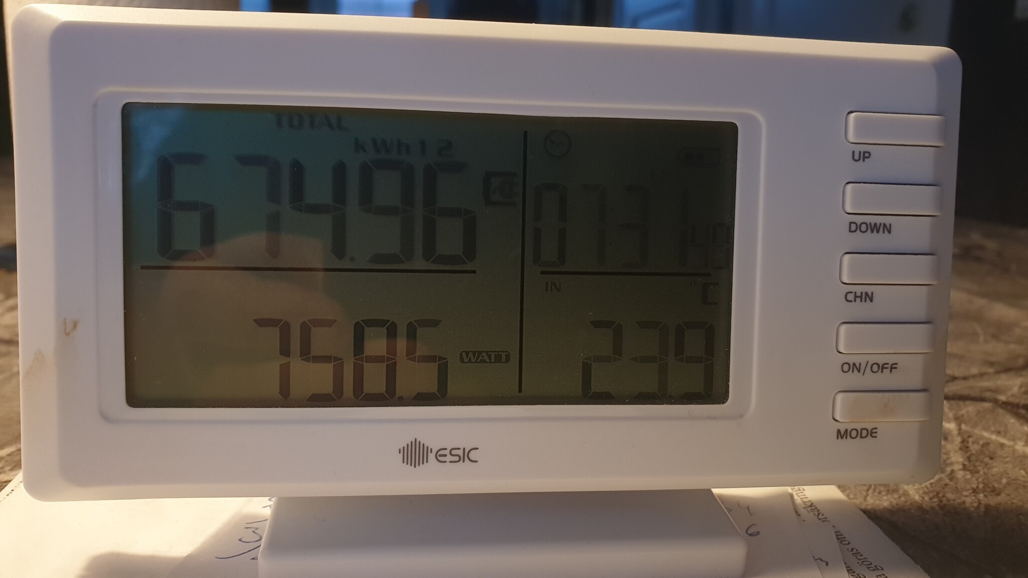

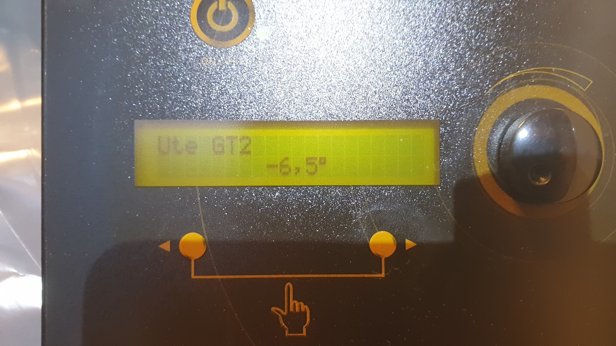

Måste dela med mig av mina glädjande siffror .
7,5 gr som kallast i natt , LLVP drar 758 w momentant vid -6,5 gr just nu .
