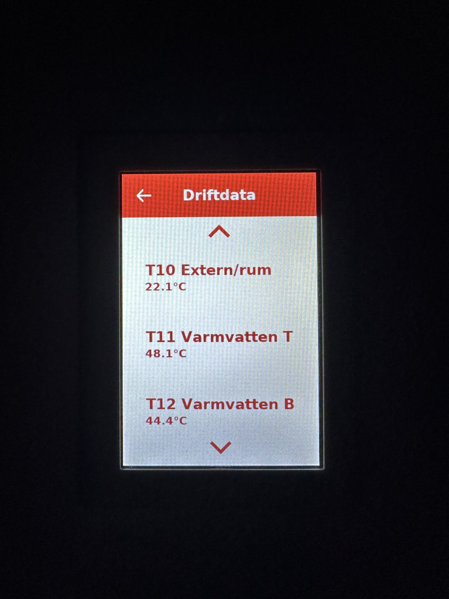

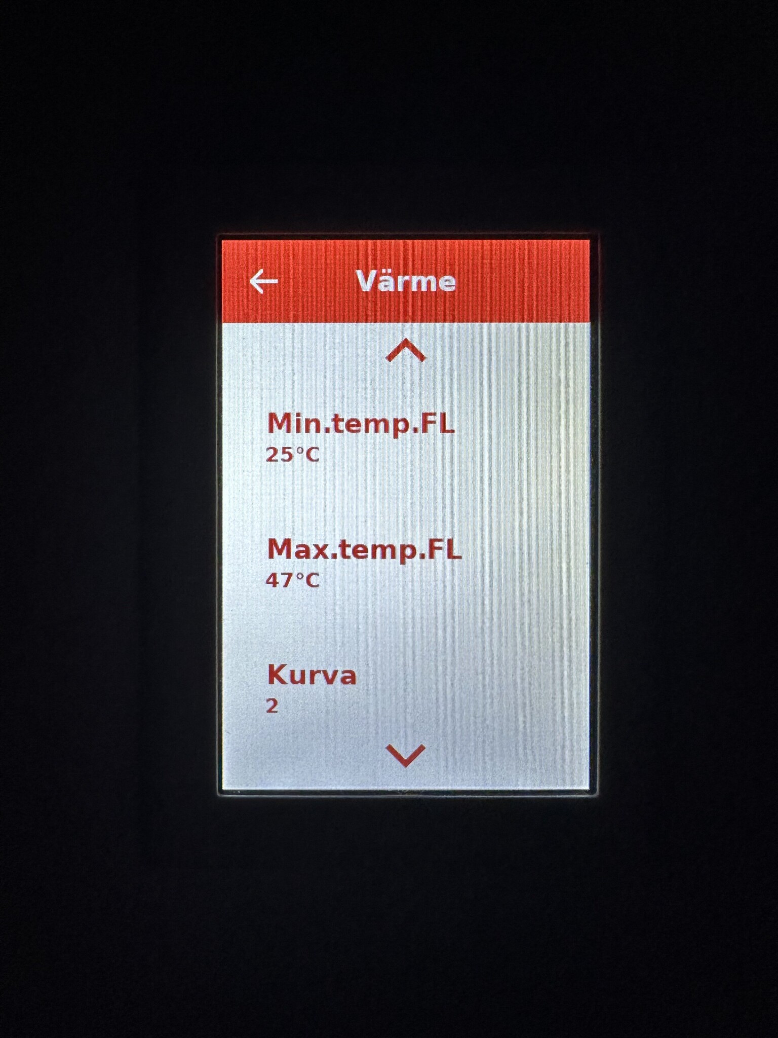

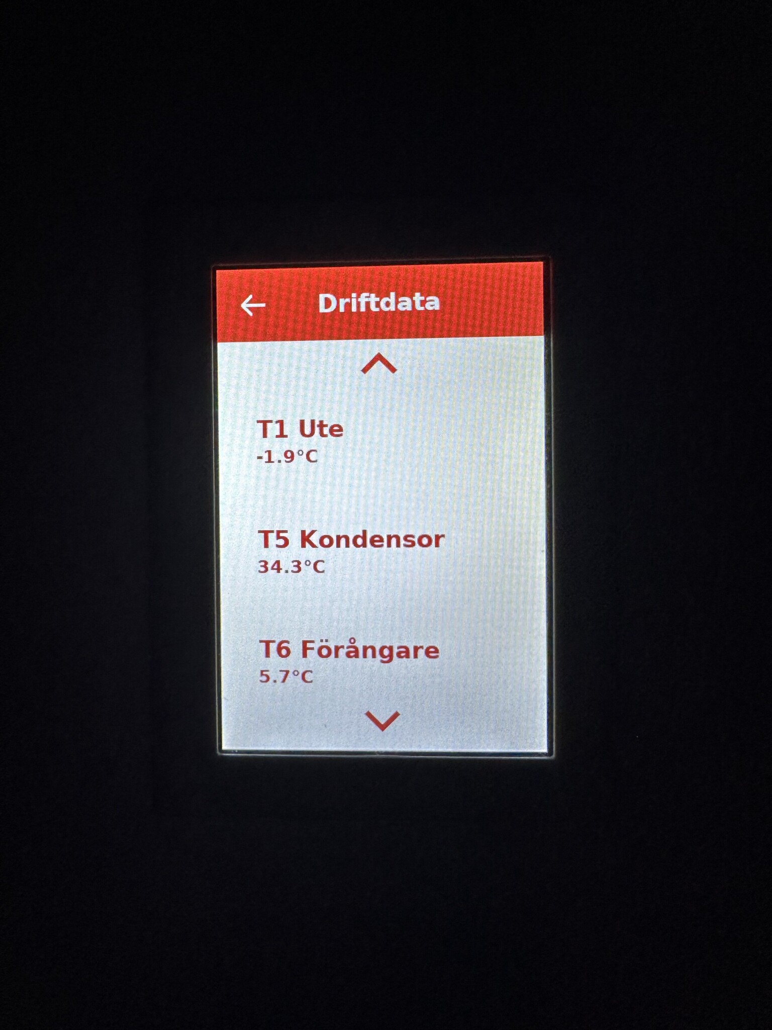

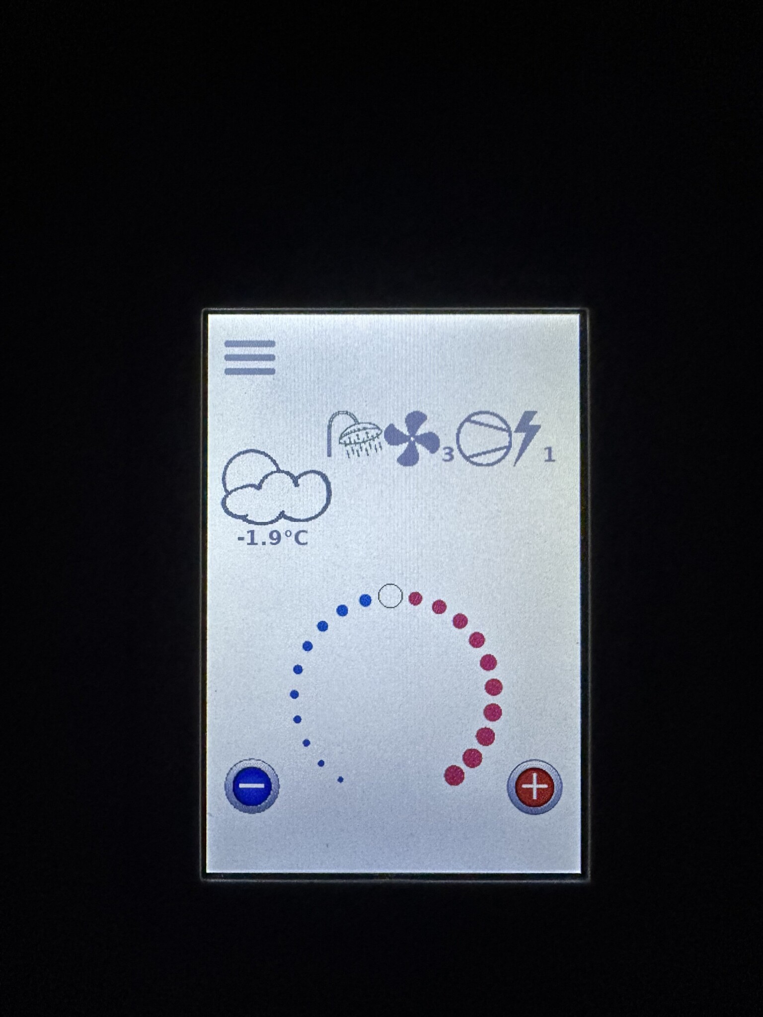

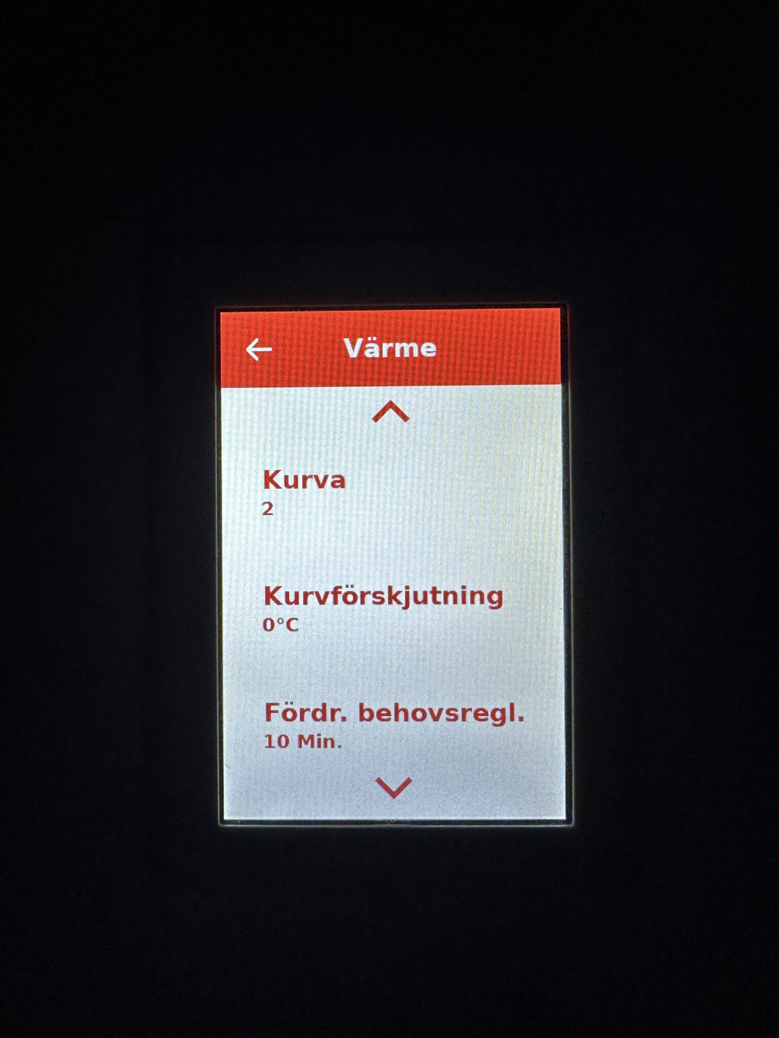

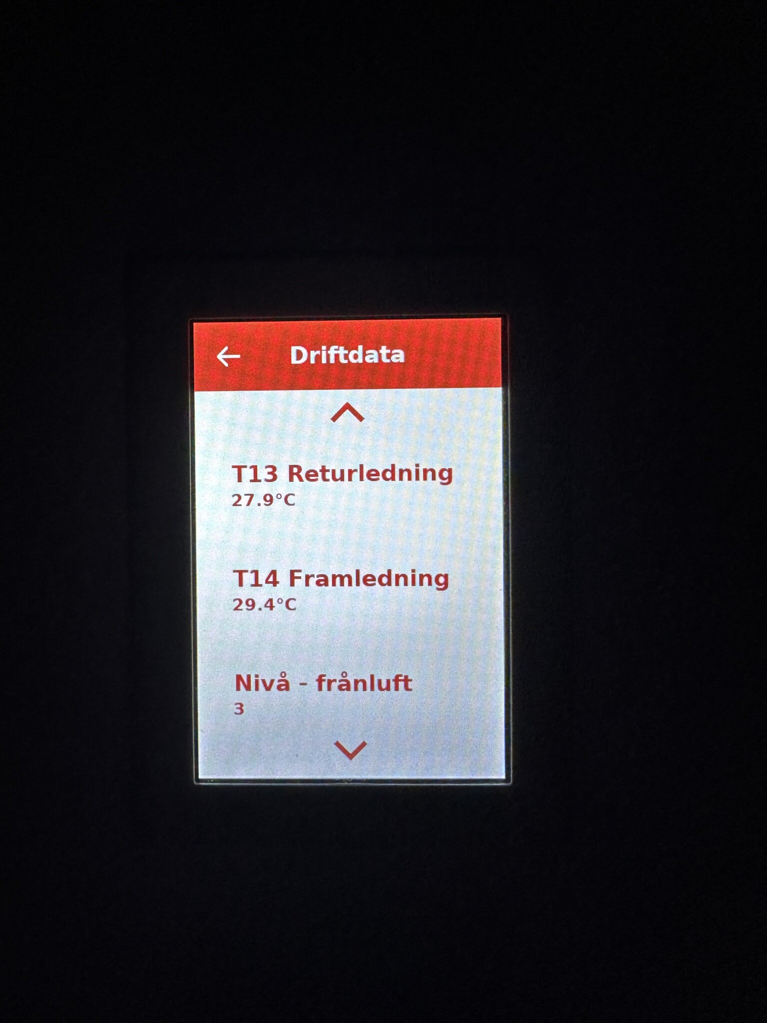

Huruvida FLVP är underdimensionerad syns nog bäst på avluftens temperatur. Är denna under utomhustemperatur och flera minusgrader finns inte mycket mer energi att hämta ur ventilationsluften. Är den å andra sidan +5 när det är -3 utomhus kommer så klart en kraftigare kompressor hjälpa.
Dessa är dom enda värdena jag kan få fram på min Thermia Ventec även. Om dessa säger er något? Kan förövrigt säga att jag dragit ner värmekurvan väldigt mycket till värmekurva 2, förskjutning 0. Ni ser framledning endast 29.4c för att jag stöttar fullt med LLVP 23 grader och typ fläktläge 3/4 vilket gör att vi har ca 22 grader inne nu. Huset eller fönster skulle jag inte säga det är något fel på. Byggt 2009 och TJOCKA Finja betongelement 😅 men blir ändå förundrad över hur vi kan göra av med 90-100kwh per dygn i detta hus på endast 2 pers…

E Emanuel01 skrev:
Känns som att kompressorn inte går i frånluftsvärmepumpen? Samtidigt har ni hög temp inomhus. Har aldrig träffat på den värmepumpen i jobbet. Är det skillnad på luft in/ut i frånluftsvärmepumpen? Kompisen hade liknande siffror när han bara körde elpatron i 2 våningshus med källare men 5 grader kallare inomhus.
Hej, kompressorn går fint. Se även bilderna jag la in.

Alltså kompressorn osv går fint i FLVP och även väldigt varmt och skönt på blås 3 av 4 på LLVP vilket gör att vi får upp värmen så bra i huset. Vi har värmekurva 2 och förskjutning 0, dvs väldigt lågt med framledning på 29,4 med ca -2 grader ute. Så att huset drar 100kwh per dygn tycker jag är mycket för 2 pers med ett hus på 150kvm byggt 2009 med tjocka betongelement och bra fönster…

Hej @Jochi se gärna bilderna jag la in med driftdatan, man kan tyvärr inte få fram avluft på thermia ventec…

Förångaren är den del som kyler av/tar energi från avluften. Men osäker på om det är en slut-temp eller medel-temp.
Om ingen annan vet det och inkommer med info skulle jag försöka skaffa en billig termometer som kan logga avluftens temp under någon dag för att vara helt säker.
Men vi kan sluta oss till att kompressorn jobbar och återvinner minst 60% av energin.
Om avluften är +5 så kan du nästan dubbla uttaget, sista biten kommer dock vara ”endast” lika effektivt som en luft-vatten pump.
En 4kW pump vore då rimligt isf den lite drygt 2kW du har nu om jag förstod det rätt.

Om jag jämför med en liten Nibe 370 så har du hög förångar temp på nästan 6 grader. Men det beror ju på hur högt luftflöde du har med.
