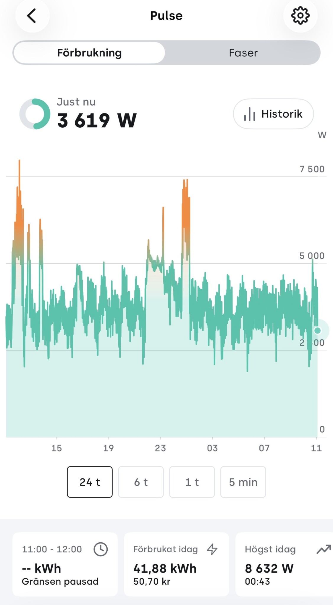

Ja, så LLVP är ju bra skit 😊 kollade i tibber och under juli/augusti så låg vi på totalt 400-500 kwh, totalt där uppvärmning stod för 120-150kwh ca och resten beteende, alltid på osv. Nu i januari ligger vi på 3.050 kwh 🤡… jag vet inte vad som kan dra så otroligt mycket dock. Vi är två i hushållet. Har framledningen på ca 29,5-31 beroende på temperatur ute, just nu -3 men blåser en del. Radiatorer på ovanvåning, eldriven golvvärme på toalett men inte överdrivet varmt runt 22 grader på toaletter. Redan idag 42kwh och kl är 11…

Stort tack för ditt svar. Alltid spännande att jämföra och det är ganska intressant att vi har i princip ”samma typ” av hus, bor i Skåne där vi ändå har det ganska milt. Vi har med två våningar och ligger på 150 kvm + garage förråd på ca 40kvm där har vi endast ca 10-12 grader. Radiatorer på ovanvåning. Thermia Ventec ifrån 2024 installerad och precis som du LLVP som jag stöttar med. Lägger in min förbrukning idag nedan. Sen per år så har den i tibber appen estimerat ca 19.000kwh i år 😅 Känns sådär när man bor i ett så pass ”nytt” hus byggt 2009 där skalet är i prefab betongelement…

Iom att du bor söderöver borde du ha lägre förbrukning än mig .
Igår förbrukades det 56,3 kwh för hus -hh.el - garaget .
Varav garaget 6,82 kwh .
Var som lägst minus 3,9 gr igår .
Har betongplatta och trähus 2 pl .

Verkligen… igår hade vi 90kwh 🥲 vi har betongplatta och betongväggar 2pl.

Hmm , finns saker att jobba med för dig .
