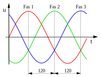

Eftersom det är tre OLIKA faser, dvs L1, L2 och L3 blir inte nollan överbelastad. Tar man ut 16A från varje fas blir strömmen i nollan faktiskt just noll Amperé.
Detta har med fasförskjutningen mellan faserna att göra. Summan av strömmarna i ett trefassystem är alltid noll vid lika stora fasströmmar vilket framgår av bilden nedan som jag stulit från Wikipedia.
