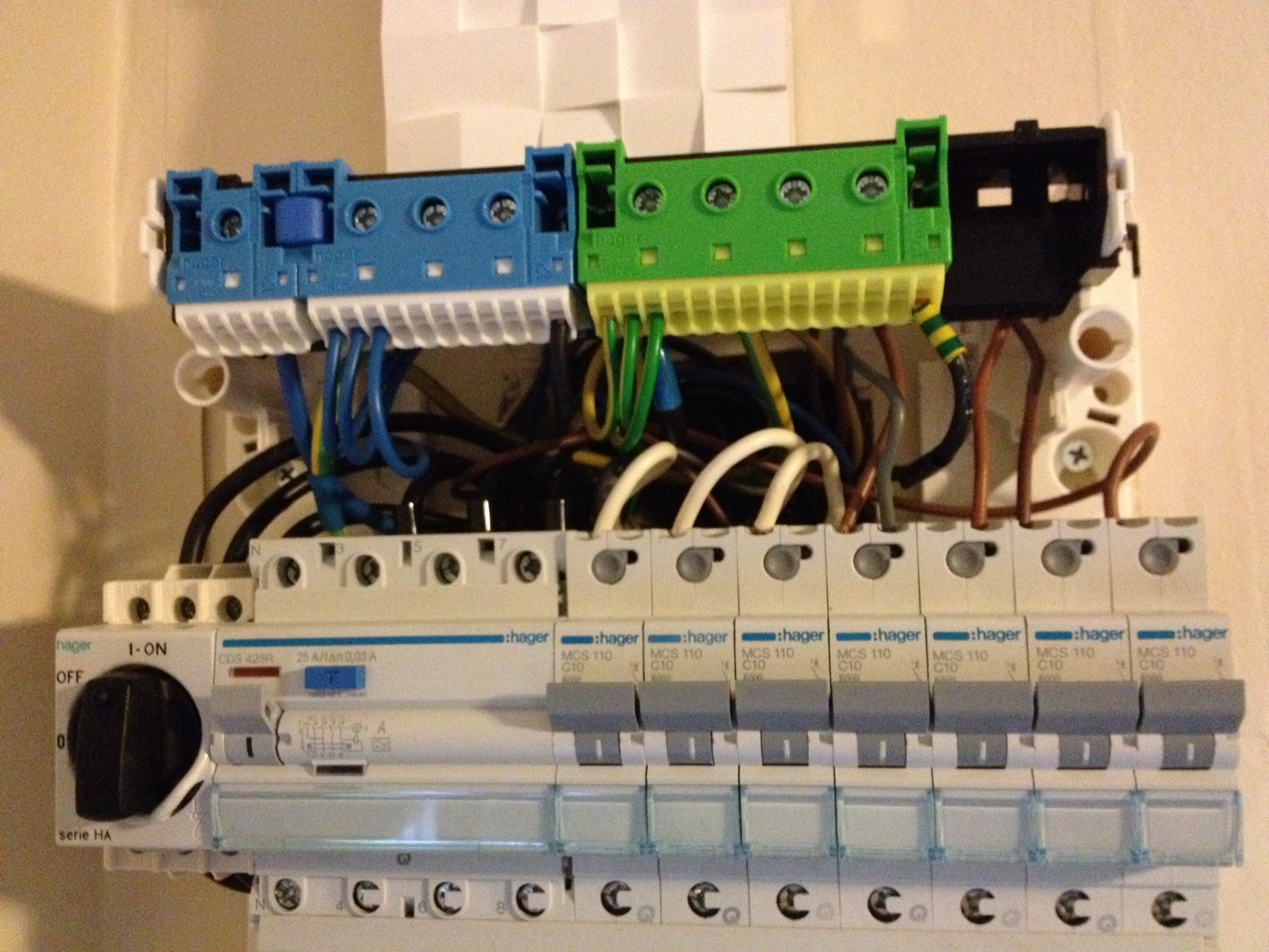

Jag har en undercentral för entréplan och övervåning. I den har jag ett antal automatsäkringar. Mycket sitter tyvärr på samma säkring. När vi fick vår lvp inkopplad i sovrummet så sattes den på en egen säkring som elektrikern satt in i samband med elrenoveringen. Från den går sedan en FK hela vägen (via ett antal dosor) till dosan där lvp sitter. Det är vad jag förstår samma nolla. Vet inte vilken fas de olika säkringarna är kopplade till. LVP installatören som gjorde installationen kopplade in utan omsvep. Frågan är om det här är korrekt eller inte? Kommer att få hit elektriker om någon vecka som kan åtgärda om det behövs. Har jordfelsbrytare i båda centralerna.

Hittade en bild som illustrerar min fråga ovan.
Grupp 1, 2, 3 är spisen
Grupp 4 är belysning övervåning + vägguttag övervåning.
Grupp 7 är LVP (en FK 1,5 är dragen från central till dosan i rummet där LVP sitter). Vad jag förstår så har alltså grupp 4 och 7 samma nolla. Klarar mig förmodligen med att ha 4 och 7 på samma grupp. Har en elektriker som kommer hit när badrummet är klart som skulle kunna koppla om om det blivit tokigt. Det var dock ett önskemål när vi gjorde elrenoveringen att vi skulle kunna sätta en LVP för kyla i sovrummet, det var nog därför som det sattes in en extra grupp i elcentralen.
Den enda grupp som vi har märkt av är grupp 5 (diskmaskin, centraldammsugare + alla förbrukare i vardagsrum). Den har löst ut någon gång när vi har haft på plasman, diskmaskinen och dammsugaren samtidigt.
Vet inte om bilden berättar vilka faser som går till vilken grupp etc.

Ser ut som det är 3 grupper när man ser hur många nollor som är kopplade
5 grupper som jag förstår det med
Räknar man fasfölden om det är som jag tror på grupperna
123,123,1 så hamnar grupp 4 & 7 på samma fas ?
Dessutom ser det ut som 2 grupper delar på en säkring nr 4
Men det finns säker proffs som kan detta bättre

fredl: Om du menar att du har samma nolla till det som går på säkring 4 och säkring 7 så är det jättefel, de har samma fas.
Överhuvudtaget tycker jag att det ser ut att saknas både nollor och skyddsjord på din bild. På säkring 4 har du 2 utgåeende fastrådar, det må vara OK, Mn då bör du också ha 2 nollor och skyddsjordar som hör till den gruppen, du har sedan last på både grupp 5 och 6. Sjuan var om jag förstod det rätt "felaktigt" inkopplad utan nolla och skyddsjord?
Men jag ser bara 3 skyddsjordar och 3 nollor på sina skenor.

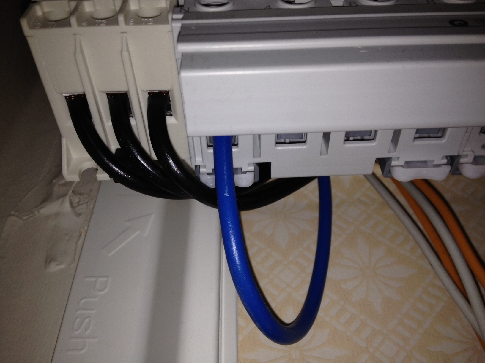

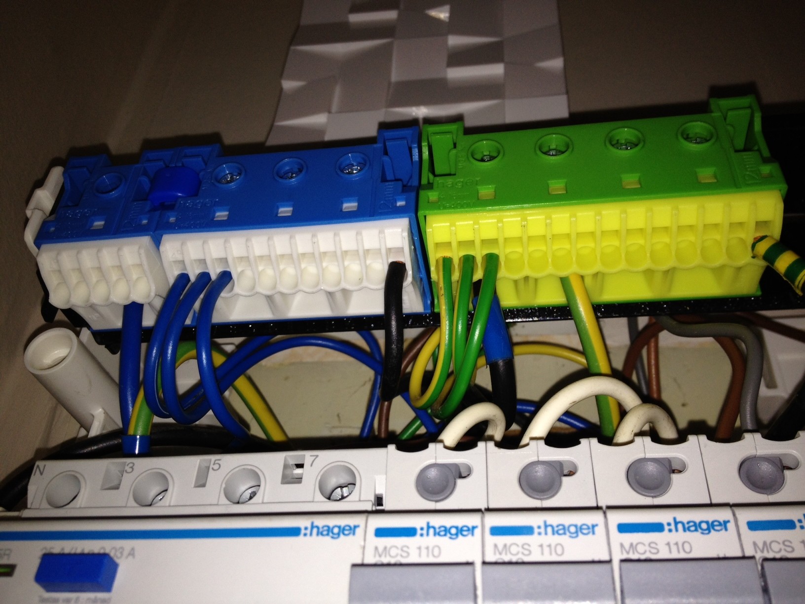

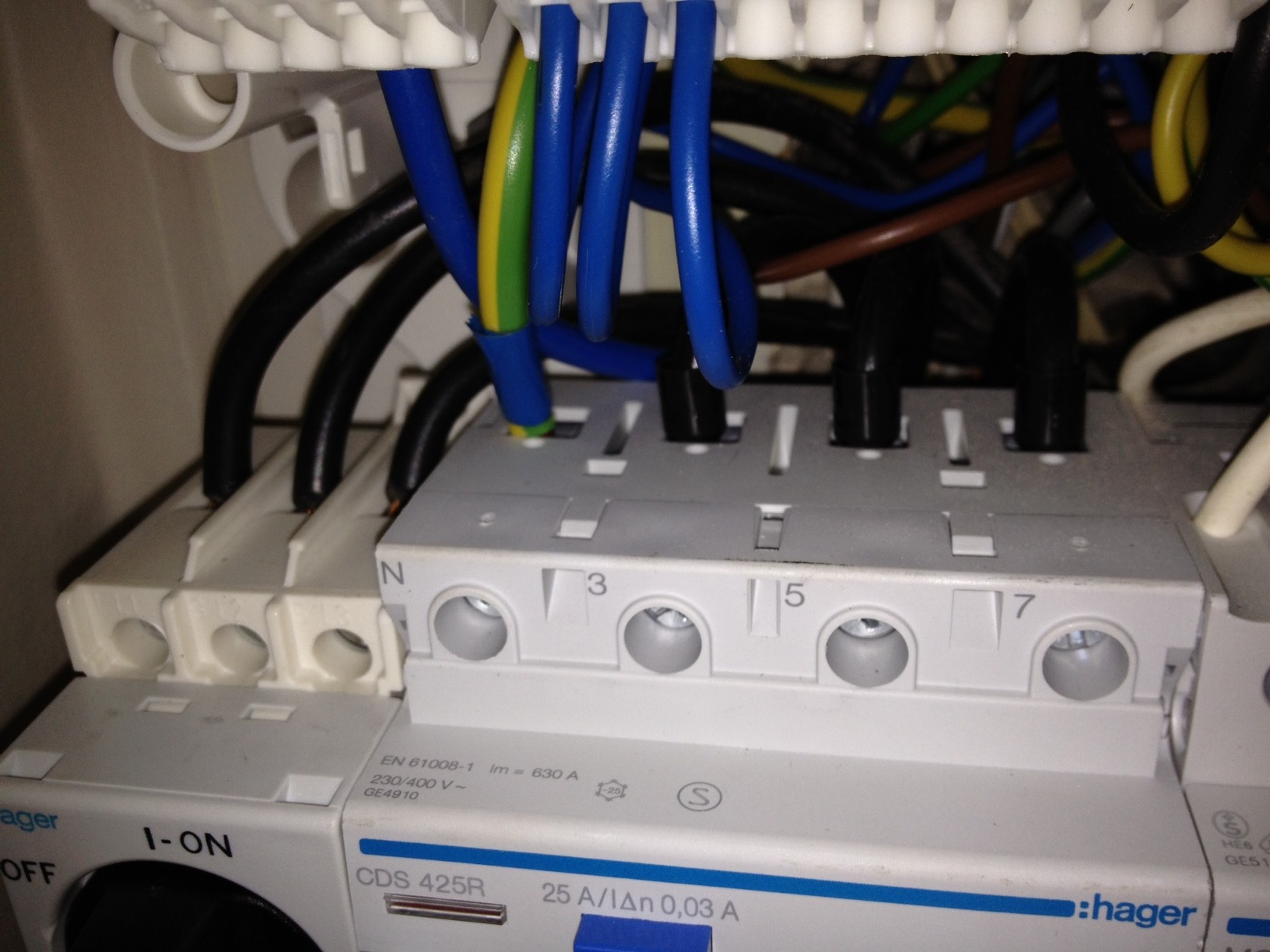

Vet inte om de här förtydligar. Men i den blå "breda" plinten sitter det tre tunna FK och en lite tjockare svart (till spisen kanske), i den gulgröna sitter det också tre tunna gulagröna och en lite tjockare svart med gulgrön tejp på. I den gulgröna plinten sitter det också en tjock kabel med blå tejp på och en tjock gulgrön.
