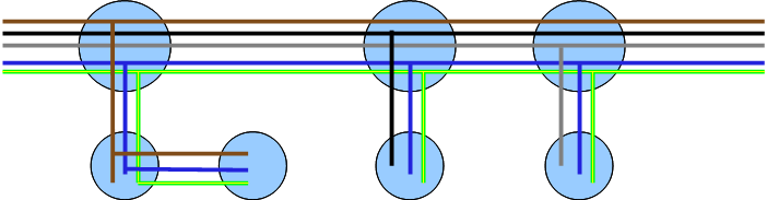

Hej läser denna tråd ,med alla dess varianter på kopplingar,vill gärna få en rekommendation på mitt specifika
koppling,så här är det nu mickro , kyl o frys delar på nolla alltså 2 faser i samma rör, är det bättre att dra i
en nolla + jord i samma rör det blir då en nolla + jord till varje fas ?
Det blir inte bättre du ska i alla fall bara en grupp i röret.

Har nu läst det mesta i tråden,vad jag förstår så är det bättre o tillåtet att ha en nolla till mina 2 faser än att dra i en nolla o jord till så det blir 2 grupper vilket ej är lagligt ?
En grupp kan vara 1 - 2 eller 3 fasig. En grupp är INTE liktydigt med en säkring.

Svensk stadard säger mycket tydligt att man får ha 2 st nollor i samma rör. = 2 grupper
Men alla faser i en 1,2 3 fas grupp MÅSTE gå i samma rör .
Du får ha flera (2) nollor i samma rör tillika skyddsjord 2 st om du vill dela upp en typ 2/3 fas i flera enfasförbrukate/uttag.

såhär kan du göra
första hand bör gruppen utföras genom att
  1. trefasledningen avgrenas i kopplingsdosor, varifrån enfasledningar utgår till uttag, strömbrytare och andra förbrukare, och
  2. inga flerfasförbrukare inkopplade mellan faserna (400 V-apparater) på gruppen, dvs ingen blandning av enfas- och flerfasapparater (på samma faser).
I detta fall finns inget behov av trepoligt överströmsskydd eller andra skyddsåtgärder, men en uppmärkning i gruppcentral och fördelningsdosorna rekommenderas alltid.
I uttag och strömbrytare finns med detta alternativ i praktiken en enfasgrupp, dvs det räcker med att bryta en (1) säkring för att göra "gruppen" strömlös. Därför får inga 400 V-apparater finnas inkopplad på denna fas. (En lekman får byta ett uttag, men inte rota i en kopplingsdosa.)
Samma kopplingsdosa kan givetvis mata flera olika "enfasgrupper".
Man skulle kunna tillåta Y-kopplade flerfasförbrukare (230 V) (som tål bortfall av en fas), och även D-kopplade laster på faser som inte används för enfasuttag, men för enkelhetens skull gör vi inte så.

Båda metoderna är tillåtna, men det är till 99.9% en tvåfasgrupp (två olika faser och gemensam N och PE) som väljs, helt enkelt för att det är det bättre alternativet som jag skrev ovan (eller i en annan tråd..). I samtliga fall ska alla ledare som hör till samma grupp förläggas tillsammans (i samma rör). Elintresserad blandar citat med egna felaktiga påståenden ovan.
